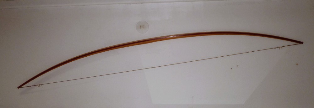

Blacksmith's *Mell* 72" Laminated engl. Longbow 72#@31"
Ösi
Beiträge: 158
Registriert: 18.09.2013, 07:20
Re: Blacksmith's *Mell* 72" Laminated engl. Longbow 72#@31"
Beitrag von Ösi »
Schöner Bogen!!

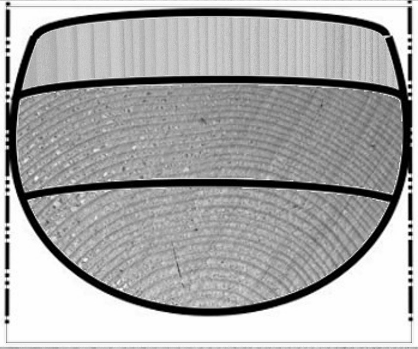

Mal ne Frage: Sind da alle Laminate durchgehend oder ist da was gespleisst? Und wie liegen da die Jahresringe bei den
Laminaten? Was verwendest du zum Kleben?
Gruss Ösi
nomen est omen!
Blacksmith77K
Beiträge: 6025
Beitrag von Blacksmith77K »
Es sind durchgehende Laminate. Also keine Kompromisse bei aggressiven Bögen.
...hier noch vor dem Anbringen der Nocken.
Das Hickorylaminat hat kerzengerade 'stehende' Ringe. Ohne stehende Ringe könnte ich ja nicht über den Rücken tillern. ;)
Der Aufbau des Stacks ist wie folgt:
Geklebt ist 'wie immer' mit Smooth-on EA 40.

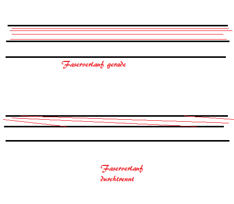

Auch bei stehenden Ringen durchtrennt man doch zwangsläufig den durchgehenden Faserverlauf ???
Blacksmith77K
Beiträge: 6025
Durch den Breitentaper, oder was meinste?
Beiträge: 3073
Hat gedankt: 3 Mal
Hat Dank erhalten: 76 Mal
Beitrag von Benedikt »
Ne, am Rücken :D
Auch bei stehenden Ringen sollte man doch darauf achten, dass man einen durchgehenden Faserverlauf hat, die Fasern verlaufen ja auch quer zu den Jahresringen durch den Stamm, sonst könnte man ja kaum Holz spalten. Also werden ja eigentlich trotzdem Fasern durchtrennt.
Man sieht ja auch schön den Faserverlauf, wenn man von der Seite schaut.
Quasi so:
Ich hoffe, man versteht, wie ich es meine :D

Blacksmith77K
Beiträge: 6025
Ich schneide die Leisten selbst, so minimiert man das Problem mit wild auslaufenden Jahresringen, Fasern etc.
@Benedikt: meine Hickorylaminate halten bis +190#. Sind schnurgerade, geichmäßiger Faserverlauf, gleichmäßige Ringe etc.
klaus1962
Beiträge: 2278
Beitrag von klaus1962 »
Eine Augenweide. Wie immer bei Dir, Blacky. :)
Aber diesmal hab ich eine Frage dazu:
Ist das PurpleHeart ein eher zug- oder druckfestes Holz. Ich hatte noch nie eins in Händen.
Und da ich es nicht kenne, hätte ich jetzt auf hartes, schweres, druckfestes Holz getippt.
Ich frag nur, weils auf den Fotos so aussieht, als läge es großteils in der Zugzone des Bogens.
Blacksmith77K
Beiträge: 6025
Purpleheart ist ein stark druckfestes und schweres Holz. Neigt bei Überbeanspruchung zu tiefen Stauchrissen und weil es keine klar definierten Jahresringe hat ist es als Bogen-Rücken nicht zu gebrauchen, zumal es sehr spröde ist.
Allerdings hat es eine unglaubliche Rückstellkraft, was auch der Grund ist, warum es sowohl im Zug als auch im Druckbereich liegt. Gesichert am Rücken durch Hickory und entlastet am Bauch durch eine harte Eibe, die aufgrund ihrer 'drucktoleranz' das Holz der Wahl ist.
