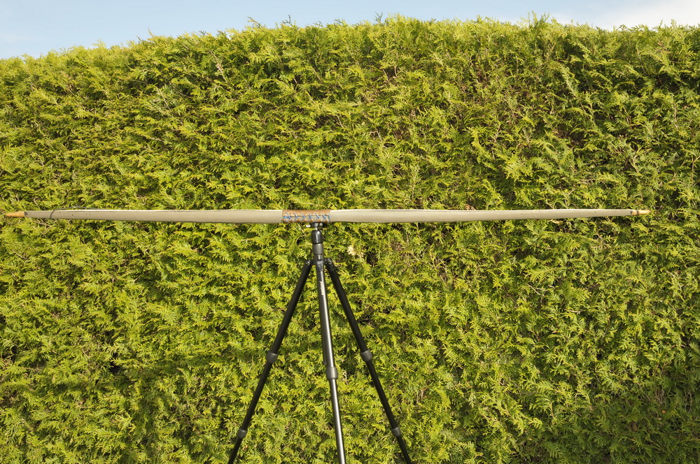

Haselnuss Flachbogen. Länge NN 167 cm, Breite von 3,7 auf 1,5 cm. Dicke von 2,2 nach dem Griff auf 1,2 cm an den
Tips. Gewicht genau 500 g. Zuggewicht 45 Pfund bei 29 Zoll Auszug.

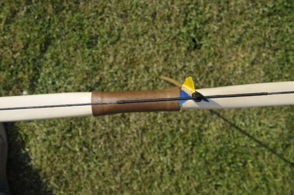

An den Tips Overlays aus Eiche. Griffleder mit Pfeilauflage und Horn vom Wasserbüffel.

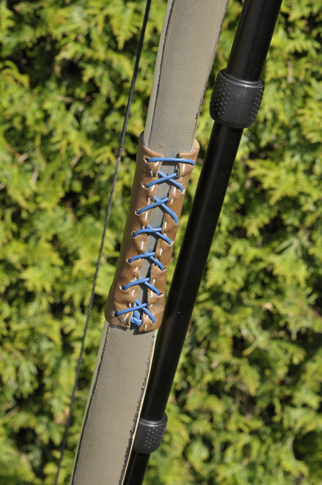

Der Bogen hat am Rücken ein dünnes Rindsleder mit Epoxy aufgebracht, da ich den Rücken beim Endrinden leicht verletzt habe und die Jahresringe wirklich hauchdünn sind. Er wirft trotz des "Lederstrumpfes" recht flott, bin zufrieden.

Ich finde Es ist ein schöner Bogen geworden.
Mit was hast du den die griffwicklung befestigt?

Hi, @First-break Danke, ich nehm zum Ankleben des Griffleders immer ganz normalen "Patex"-Kleber und dann halt mit einer Lederschnur oder nur einfach ein Schuhband und verschnüren. Richtigerweise sollte man das Griffleder in warmen Wasser einweichen usw. s. WIKI.

Ich fragte nur weil es für mich auf den ersten Blick wie Kupfer Leitungen aussah :-)
(Ich Verkabelung den ganzen Tag Schaltschränke und nach Feierabend kann ich nicht abschalten :-S )

Hi, nein kein Kupfer die Schnürung ist blaues Lederband - hab hatl mal eine etwas kräftigere Farbe genommen.

Schickes Bögelchen. Und ja, Wäscheleine oder 1,5er NYM-Leitung waren auch meine ersten Gedanken ;)

Nym bekommt man aber nich so verknotet ;)

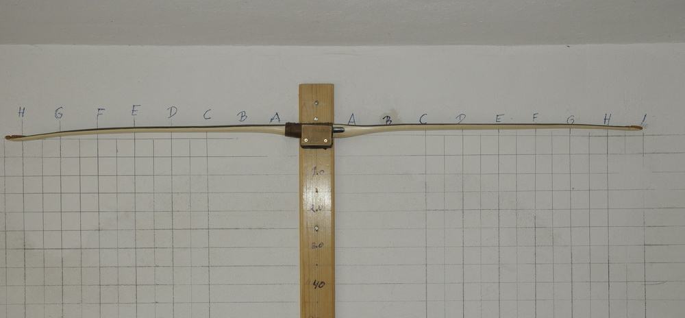

Haudi :-) Schöner Bogen, mit erstaunlich wenig Set!

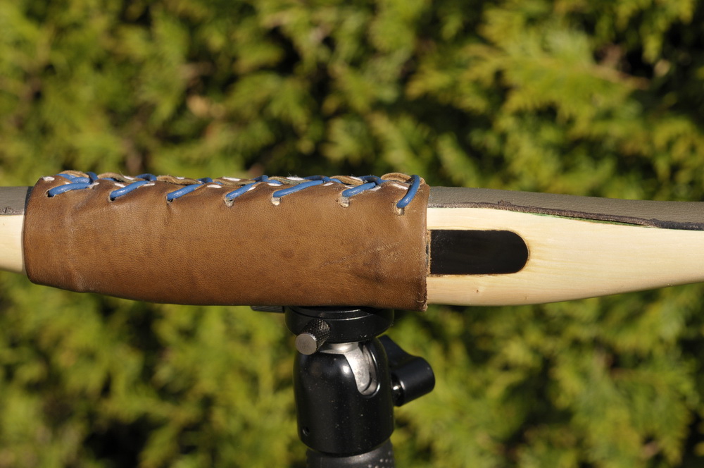

Toller Bogen! Gratulation! Besonders gut gefällt mir die Pfeilanlage aus Horn. Ist das eine Einlegearbeit, also Vertiefung für die Einlage einarbeiten, Horn einkleben und dann verschleifen? Wenn ja würde mich interessieren, wie Du so einen sauberen Übergang zwischen Einlage und Griff hinbekommst?!

Ha, ja ist eine Einlegearbeit wie du sie beschreibst - Wasserbüffelhorn.
Unterhalb des Grifflederes ist noch ein schmales Stück dickeres Leder, an den Seiten und am unteren Ende abgeflacht, als Pfeilauflage.
