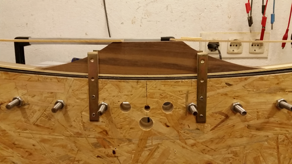

mit einiger Verzögerung habe ich mich wieder an den ersten (komplett eigenständigen) Bau eines D/R-Langbogens gemacht. Vorbild ist die Vorgehensweise nach Swissbow. Das Mittelstück ist soweit vorbereitet und ich habe mal die Schichten probeweise in die Form gesetzt. Jetzt zeigt sich, dass das bauchseitige Bambus am Radius am Mittelstück extrem spannt, wenn ich versuche, es lückenfrei an das Mittelstück zu pressen. Das Bambuslaminat hat an dieser Stelle eine Dicke von 3,5mm. Selbst mit einer Schraubzwinge musste ich kämpfen, die Laminate an beiden Seiten annähernd bündig anzupressen ohne das Mittelstück zu verrutschen. Wenn ich mir vorstelle, dabei noch mit Harz rumzupantschen, zweifel ich daran, dass mir das gelingen wird. Der restliche Bogen soll mit Fahrradschläuchen in die Form gepresst werden. Das klappt eigentlich auch recht gut, wenn man erstmal etwas Richtung Fadeouts kommt.
Was könnt ihr mir dazu sagen? Strategien, Lösungen, "da musst du durch"-Motivationen? Ich bin für alle Tips dankbar.
Dank im voraus.
Sebastian
Dank im voraus.
Sebastian

So, hier noch ein Bild, dass die Kontur des Mittelstücks in der Form zeigt. An beiden Seiten liegt (ohne Spannung) das Bambuslaminat auf. Vielleicht hilfts für die Einschätzung weiter.
Re: Glas-LB laminieren - Spannungen in der Form
Hallo Sebastian, das Griffstück solltest Du noch einmal bearbeiten. Für einen R/D- LB reicht eine Höhe von 50mm
aus, damit bekommt man schon einmal einen besseren Radius. Auch die Fadeouts haben einen viel zu steilen
Winkel. Ich mache sie so spitz, dass sie nach 4cm immer noch nur 3mm stark sind. Auch mache ich am Bauch
immer zwei Laminate, von 2mm auf 0,5-0,7mm getapert.
Meine ersten Laminierten hatten auch noch einen größeren Radius am Griff und ich hatte auch nur mit einem
Laminat gearbeitet, da habe ich die Bauchlaminate schon einmal mit der HP vor gebogen.
Gruß Djog
Gruß Djog

Also die Fadeouts müssen auf jeden Fall noch flacher werden. Da geht noch was! Wenn du auf den letzten 5 mm Licht durchschimmern siehst bist du auf dem richtigen Weg. Ich denke wenn du das machst bekommst du auch das Laminat halbwegs ordentlich reingebogen. Ansonsten...hey...jeder Glasbogenbauer sollte mindestens 15 Schraubzwingen zuhause haben
Heißluftpistole und Bambus etwas erhitzen hilft auch..allerdings musst du bedenken das dir an dieser Stelle dann das Epoxy ziemlich flüssig wird und evtl. sehr ins Holz einzieht. Bin gespannt was draus wird.
