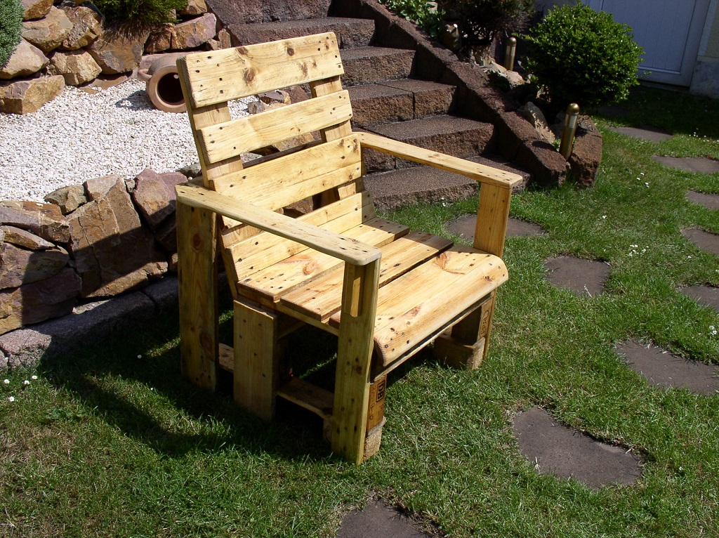

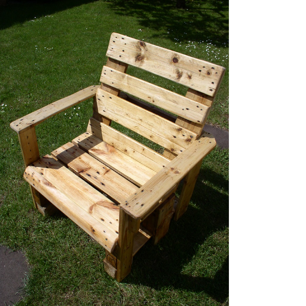

Hab mich mal an EPAL Kunst probiert. ::)

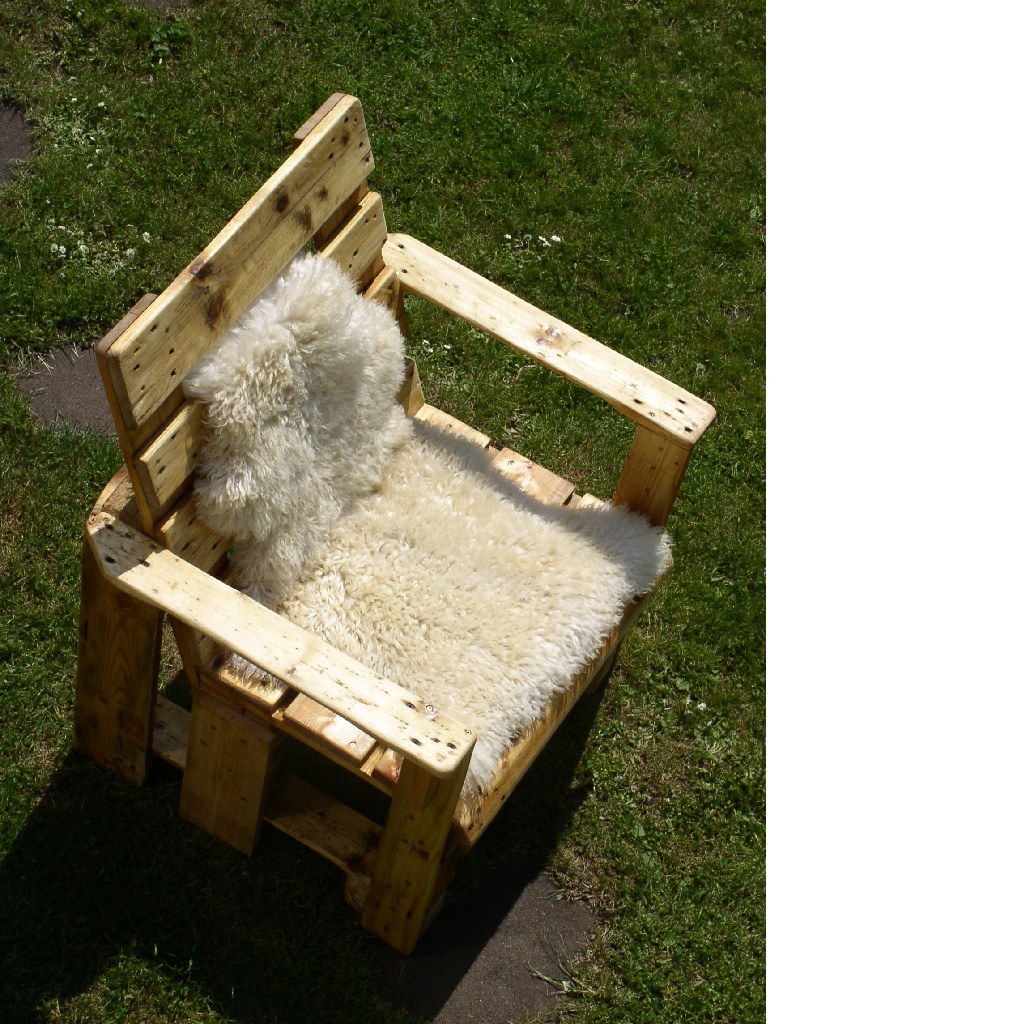

Ein Geschenk zum Geburtstag für Harald der einen Outdoor Sessel benötigte da seiner nach 20+ Jahren etwas gelitten hatte.
Und herausgekommen ist DASSSSS ;D
Material: Ausschließlich Europaletten und Schrauben.
Finnisch: 2 Anstriche mit Holz-Lasur farblos + 1/3 Leinölfirnis.
Werkzeug:E-Hobel / Winkelschleifer mit 40er 60er Fächerscheiben /Akkuschrauber / Handkreissäge / E-Fuchsschwanz / Brecheisen (Kuhmaul) Holzkeile und Zimmermannshammer
er.
Dauer Ca. 6 Stunden da das Design noch nicht feststand.
Der nächste geht bestimmt schneller. ;)
Grüße Tony

KLASSE!!!
Macht einen richtig urigen Eindruck.

Toller used look.
Der sieht irgendwie bequem aus.

Heidjer: Toller used look.
Das geben ältere EPAL so vor.
Und das finde ich auch echt klasse.
Heidjer: Der sieht irgendwie bequem aus.
Ist er wohl auch da der beschenkte beim ersten "probe sitzen" den Sessel ca. 2 Stunden nicht mehr verlassen hat.
Schön das er gefällt.
Grüße Tony

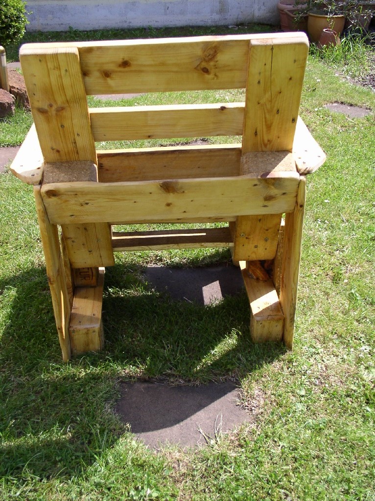

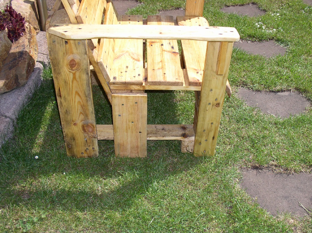

Super Idee! Vielleicht mache ich auch sowas. Kannst Du auch ein Foto von hinten machen?
Tony65468
Beiträge: 143
Registriert: 05.11.2010, 11:14
Re: EPAL Sessel
Beitrag von Tony65468 »
Ja Ja der Beschenkte ist 60+ das passt schon.
Nur beim EPAL besorgen drauf achten das es welche mit Echtholz Blöcken sind ich hatte davon nur eine.
Die neueren haben da so Pressspan Blöcke die finde ich nicht so toll funktioniert aber auch.
Und halten müssen die bei EPAL ja auch ewig,also reine Optik. ;D
Seite
Seite
Hinten
Hinten
Viel SPASS beim basteln!!!!
