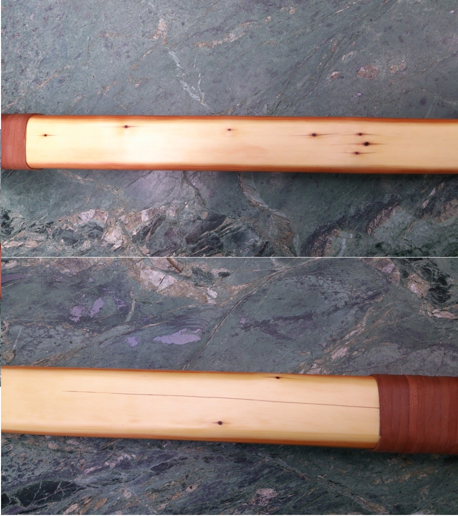

Rücken mit etwas Charakter. Ein mit Epoxid gefüllter Riss und den Splint musste ich stark reduzieren.

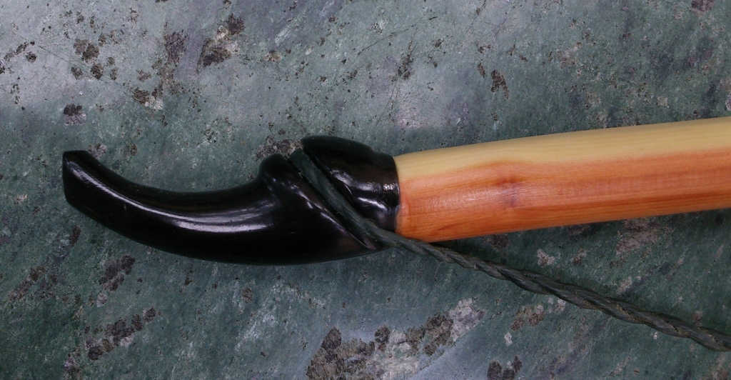

Nocke Oben
Nocke Oben
Nocke Unten
Nocke Unten

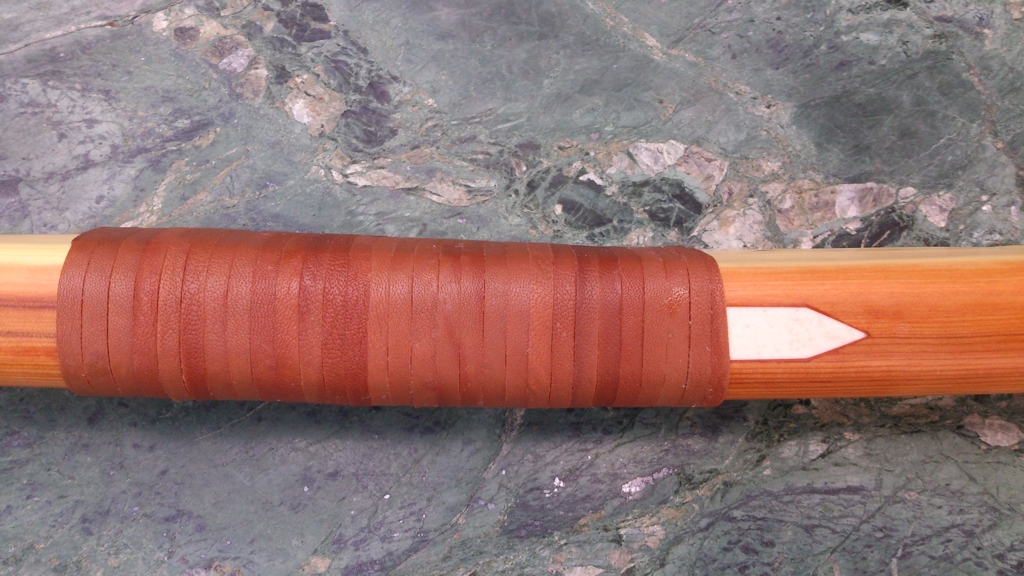

Griff und Pfeilanlage

Sehr schön, ganz prima! Gefällt mir gut und ich habe nix zu meckern... (...ok, die Kerbe der oberen Nocke ist nicht gut eingefeilt...) ::)

Die miese Nockkerbe war mit noch gar nicht aufgefallen :o - bei den nächsten wirds besser und da ich auf jeden Fall über 100# kommen will, muss ich noch einige bauen und freue mich umso mehr, dass meine Körper-Haltung schon ganz tauglich ist .

Haste evtl ein Bild vom Ausgangsmaterial,es würde mich interessieren warum du soviel Splint runternehmen musstest, und wie tief der Riss war und ob das Billet in Rinde war oder nicht. (Ist für meine pers. Erfahrungen im Umgang mit Eibe)
Gruss Ösi
nomen est omen!
Beiträge: 6651
Hat gedankt: 264 Mal
Hat Dank erhalten: 360 Mal
Re: Neumi's "Dawn" - Eibe - 66,5#@30"
Hallo Ösi, ich bin ziemlich sicher, dass ich noch einen End-Abschnitt der Billets habe - ich mach Dir voraussichtlich heute Abend ein Foto davon, dann wirst Du auch sofort sehen, warum ich den Splint zum grössten Teil runter genommen hab.
Den Riss habe ich selbst verursacht und zwar beim anpassen der Spleiss-Verbindung - einmal zu fest zusammen geschoben, um zu prüfen, ob's passt und schon hats geknackt ::) :o Bild Es war aber nur die dünne Splintschicht betroffen. Die Billets hatten die Borke drauf.
