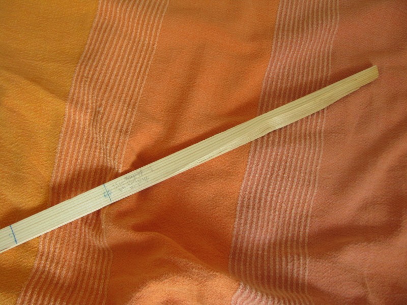

Wieder daheim habe ich mir dann diesen Span angeschaut , den ich bei den
Eltern in der Werkstatt gefunden habe. Wie ich festgestellt habe, dass er
sich um 35 cm bei 65 cm Länge gebogen hat, hat das natürlich trotz meiner
Skepsis "Begeisterung" ausgelöst.
Ist zwar auf den ersten Blick nichts erstaunliches und der Span ist
auch nur 2 cm breit und hat stehende Jahresringe und das Zuggewicht
ist so gering , dass ich es nur schätzen kann, aber zusammen
mit den Daten von meinem hinigen Dachlattenbogen halte ich
es doch nun für wahrscheinlicher , dass man 20 Pfund bei 28" Auszug
auch bei Fichtenholz und 36" Wurfarmlänge erreichen kann.
Immerhin ist das notierte Ergebnis vom alten Bogen 54 cm Auszug bei 10 kg
Zuggewicht (wahrscheinlich das Wasserkübelexperiment).
((Sehne hat den Wasserkübel mit 10 l Wasser gehalten und dabei habe
ich den vom Bogen gemessen))
Stehende Jahresringe machen anscheinend bei geringen Zuggewichten
also bis zu 2 kg pro cm Bogenbreite und mindestens 90 cm Wurfarmlänge
wenig aus.
Bei noch geringerem Zuggewicht pro Zentimeter Bogenbreite ergibt sich
vermutlich nicht mal ein Set.
Gutes Bogenholz leistet wahrscheinlich mehr als das 7 bis 8fache
davon bei liegenenden Jahresringen und unverletzten Rücken.
Meine Vermutung ist das beim alten Bogen der Tiller schlecht war, wodurch
sich so eine schlechte Auszugslänge ergeben hat.
Von 9 mm an den Nocken bis auf 13 mm bei den Fades oder beim Griff, ergibt eine
mittlere ( (9+13)/2 = 11) Dicke von 11 mm. Das war der letzte Tiller beim
Dachlattenbogen und damit erreichte ich immerhin maximal 60 cm, die dem
Bogen sicherlich auch nicht gut taten.
Der Span hat am Ende 4 mm und nach 65 cm eine Dicke von 8 mm und dafür
eine faszinierende Auszugslänge von 35 cm.

so wie er ist in der werkstatt gefunden und nichts daran verändert

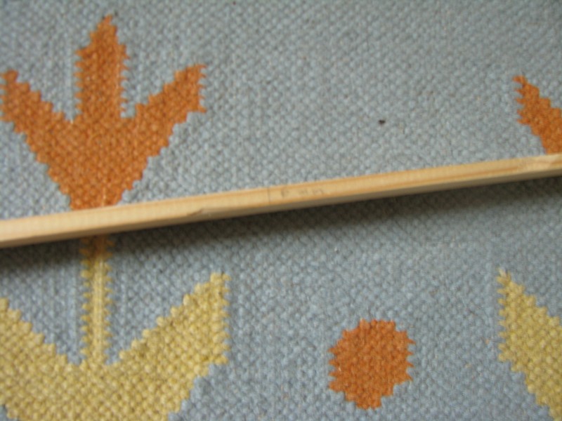

von der seite unten
von der seite unten

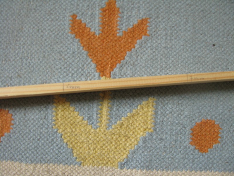

von der seite (mitte)
von der seite
von der seite

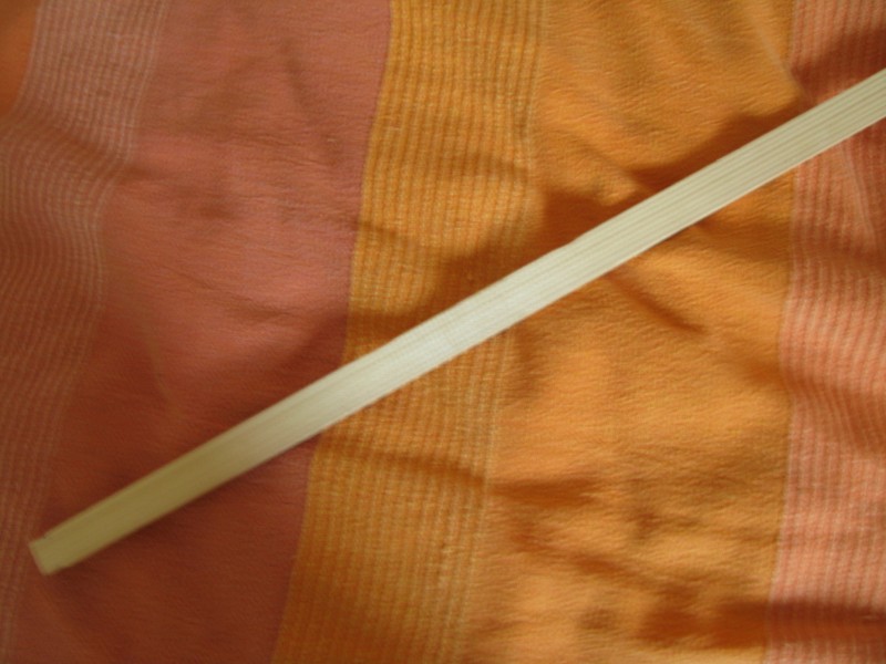

von oben
von oben

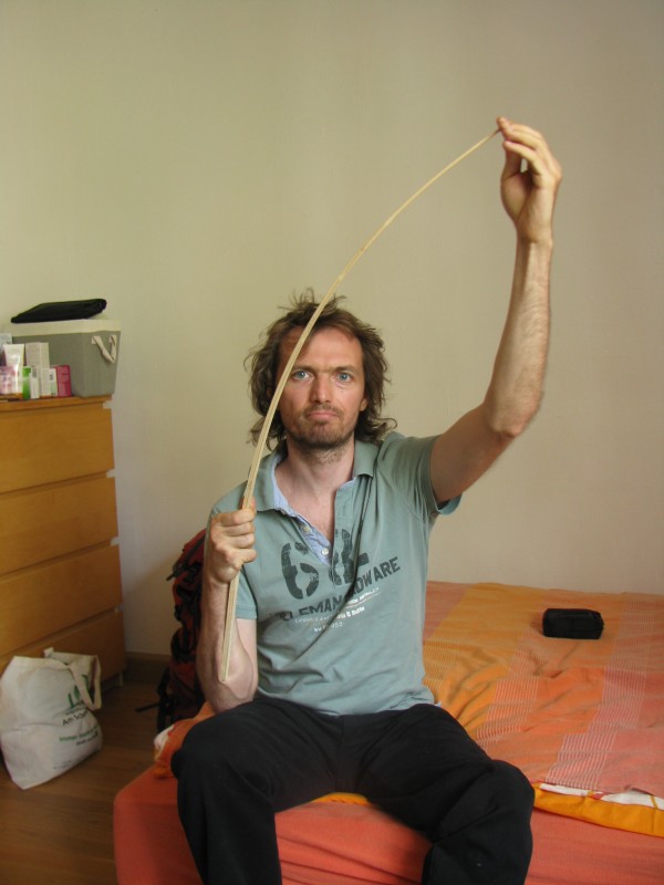

und er biegt sich doch ...
