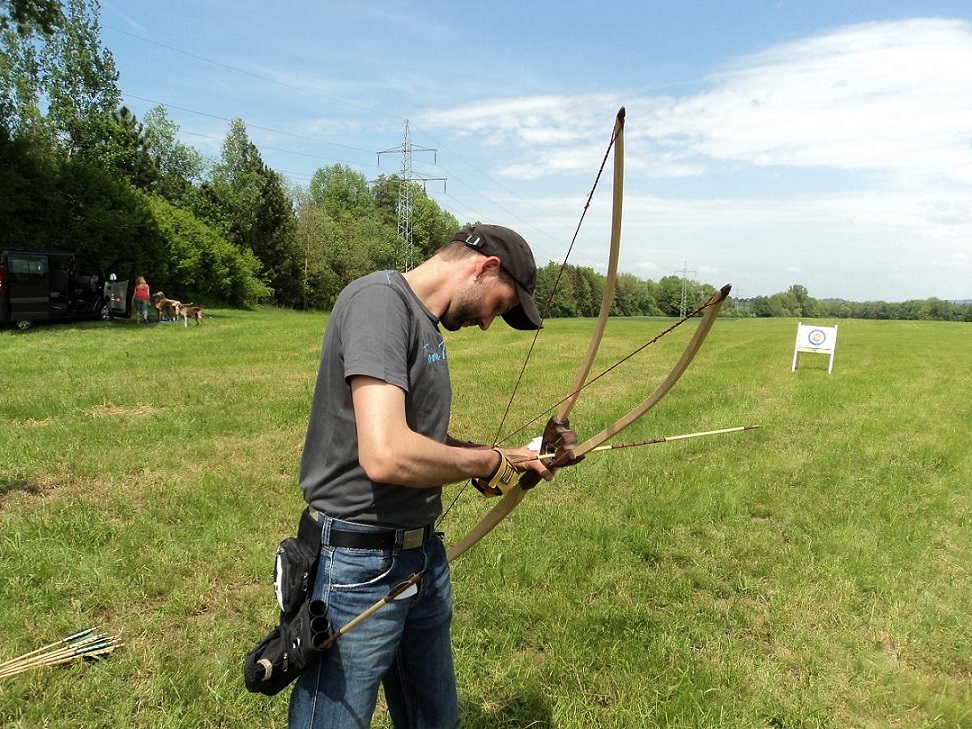

Re: Take Down gepalnt, funktioniert meine Idee?
Hi allerseits,
so mal als Anstubser. Der hier ist auch so was wie ein Takedown, auch komplett aus Holz.
Auch ein verrückter Kollege?.
Gruss Jürgen
Gruss Jürgen

@Sherrif Sherwood
Klar ist der Verrückt...kann ja gar nicht gehen sowas
Ich glaub ich muss auch mal sowas bauen. So als Takedown und so aber erstmal muss ich den glasbelegten fertig bekommen und endlich mal was präsentieren.
