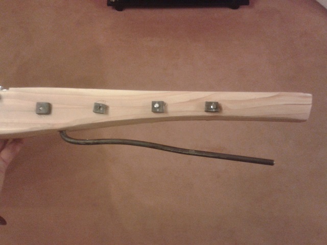

Sherrif Sherwood
Beiträge: 1013
Re: Erste Armbrust
Na dann werden " Sie geholfen".
Die ist aus drei Restebretter einer Duglasienterrasse und einem Eschewurfarm. Nicht die schönste aber erfüllt seinen zweck beim MA Treffen bis dato ohne Probleme. ( Die Nuss ist schrecklich, aber funzt)
Und nu einfach mal Gedanken machen und oder anfangen.
Ansonsten sende mal ne PM mit ner " normalen Mailadresse, dann kann ich Dir ein paar mehr Bilder senden.
Gruss Jürgen.
