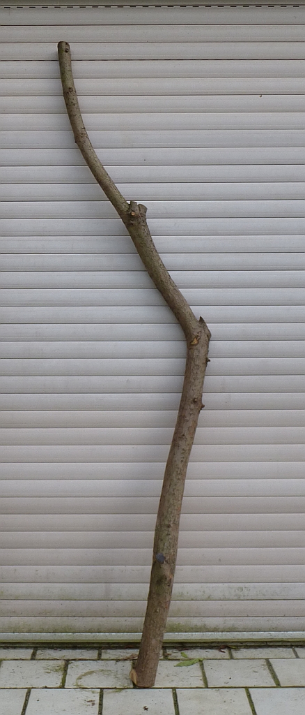

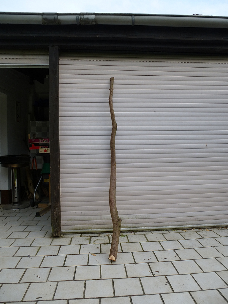

Ich habe ein paar Fragen an die Gemeinde.
Ich habe aus dem Garten eines Freundes einen Eibenast bekommen. Er hat den Ast beim Hauskauf übernommen und es ist unklar wie lange der schon so unter einer Überdachung lag.
Auf jeden Fall verliert der Ast nur noch wenig Gewicht und die Rinde springt beim biegen ab. An einem Seitenast konnte ich schon feststellen, dass der Splint noch cremig und nicht brüchig ist.
Länge am Ast entlang gemessen sind 206cm mit ca. 6cm Durchmesser am dicken Ende und 3cm am dünnen. Der Winkel ist ziemlich genau 135°.
Vorschweben würde mit etwas mit größer 50 lbs bei mindestens 29 Zoll Auszug und ich würde mich gerne vor dem Spleißen drücken.
Wer Lust hat sich einen Kopf zu machen, hier sind die Fragen:
Lohnt sich die Mühe oder ist der Knick zu arg, zusammen mit den Ästen?
Wenn sich die Mühe in Euren Augen lohnt, was würdet ihr machen?
Merci
Roby

Re: Lohnt die Eibe?
Ich würde sagen, das ist ein Holz für Masochisten... Wenn du Spaß daran hast dich mit fiesen Hölzern rum zu plagen, du ne Herausforderung suchst und es einfach mal versuchen willst, klar dann hau rein.
Um aber einen guten Bogen zum schießen zu Bauen ist dieses Stück ziemlich suboptimal. Es bedarf eines ziemlich großen Aufwandes, da was brauchbares raus zu bekommen. Vermutlich inkl. Spleißen und/oder Dämpfen/Fönen.

Re: Lohnt die Eibe?
ich würde maximal den unteren Abschnitt zweiteilen und verspleißen.

Re: Lohnt die Eibe?
Nö die ist nicht zum Bogenbau geeignet. Ja vielleicht einen Mäusebogen aber da ist auch der Splint - Kernholz Übergang nicht ideal.
Mach einen Messergriff daraus, oder übe ein wenig dran herum wie man einen Jahrring abträgt oder so.
Ausser zum feuern taucht die net

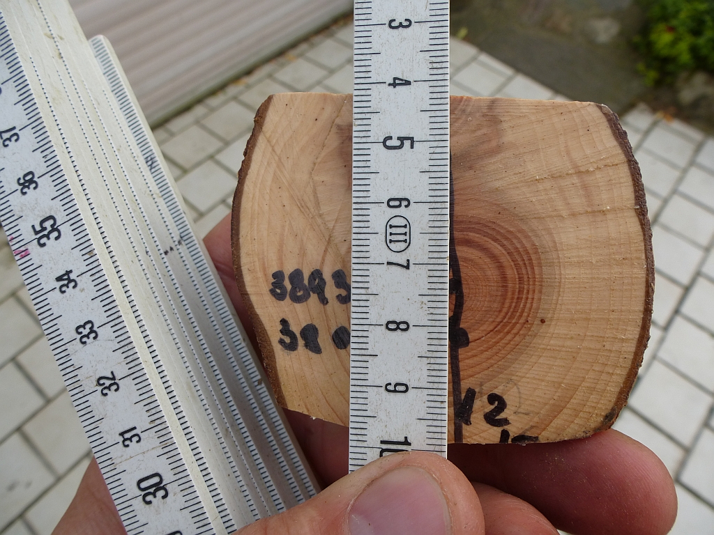

- killerkarpfen
- Beiträge: 2855
Re: Lohnt die Eibe?
Halt ich rede hier nicht von schlecht sondern von nicht ideal
Und das in Bezug auf den von mir vorgeschlagenen Mäusebogen.
Da geht es nur um das Farbenspiel, nicht um irgend ein Qualitätsmerkmal.
Der Übergang vom Splint zum Kern ist sehr breit und nicht so markant wie bei anderen Hölzern. Es fehlt der saubere Kontrast.
Im angefügten Bild siehst Du einen perfekten Übergang. Das Kernholz wechselt über einen Jahrring zum Splint. Bei Deinem Ast sind zwei Jahrringe in einer Mischfarbe die grau, braun, bis lila sein können. Ein Mäusebogen würde in seinen Proportionen gerade in diesen Bereich fallen. Die Eibe lebt gerade von diesem Farbenspiel das dann nicht zur Geltung kommt. Bei einem "richtigen" Bogen ist dieser Bereich, da er nur auf der Seite sichtbar ist weniger auffällig. Schlechter ist das Holz deswegen nicht.

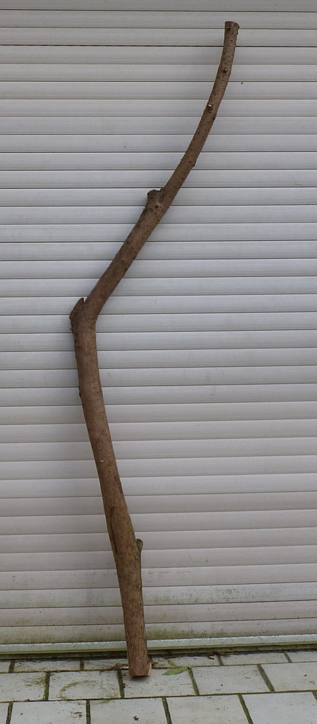

Re: Lohnt die Eibe?
Evtl. geht eine gespleißte Bauchlage für ein Laminat, Hick oder Hasel als Backing (1,5cm Eibe und 1,5cm Hasel und dann nen ELB)?
Aber ob der Aufwand lohnt??
LG Zwirn
LG Zwirn

Re: Lohnt die Eibe?
Oder Du setzt alles auf eine Karte, läßt den Knorz in einem Stück und versuchst einen 1A-Angularbogen mit satten 12-16# daraus zu bauen.

Re: Lohnt die Eibe?
Jepp, 12-16lbs bei 206 Länge würde dann trotz der Äste wohl gehen.
Standhöhe wäre dann sowas um die 35cm ...
Ob ich damit die 30 m bis zur Scheibe schaffen würde??
