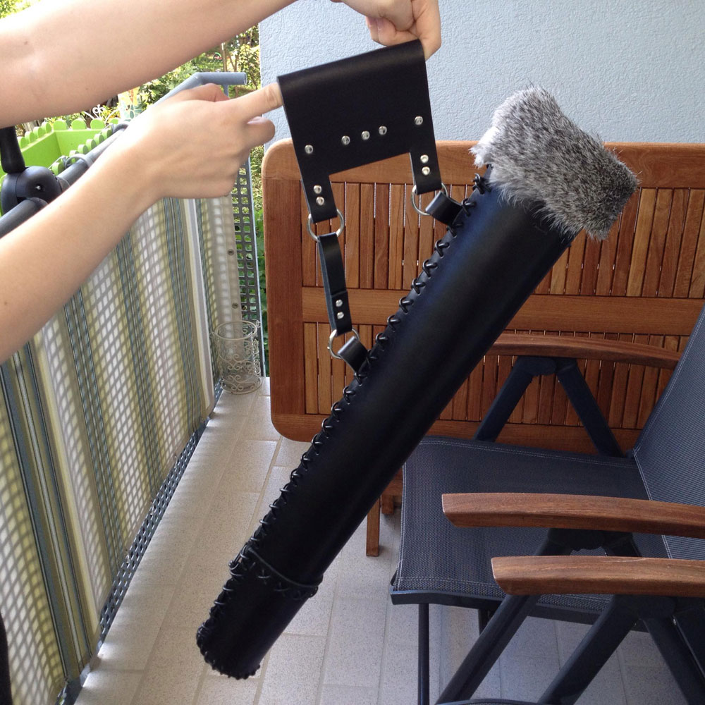

Das ist nun meiner, nachdem sich meine Tochter den ersten unter den Nagel gerissen hat :-)

Die Abmessungen oder Dimensionen vom Köcher wären recht nett und vielleicht
auch noch ein paar Zeilen zum Material usw.
Ein Foto mit Pfeilen drin wär auch schön , wenns das noch extra dazugäbe.
Hab das Gefühl , dass ich mir bald einen zweiten Köcher bauen muss ... und da wär ...

Dank euch für das positive Feedback
Der Köcher ist aus 3 mm starkem festen Leder - durch einrollen etwas weicher gemacht
Maße sind ca 60 cm hoch - Durchmesser unten 7 cm und oben 9 cm
Zuschnitt halt leicht konisch
Fell oben ist Hase - lief bei eBay billig rein
Gürtelhalter und Befestigung am Köcher ist genietet
Ansonsten mit Lederrundriemen über Kreuz zusammen gemacht.
Fell ist nur geklebt
Fotos folgen noch

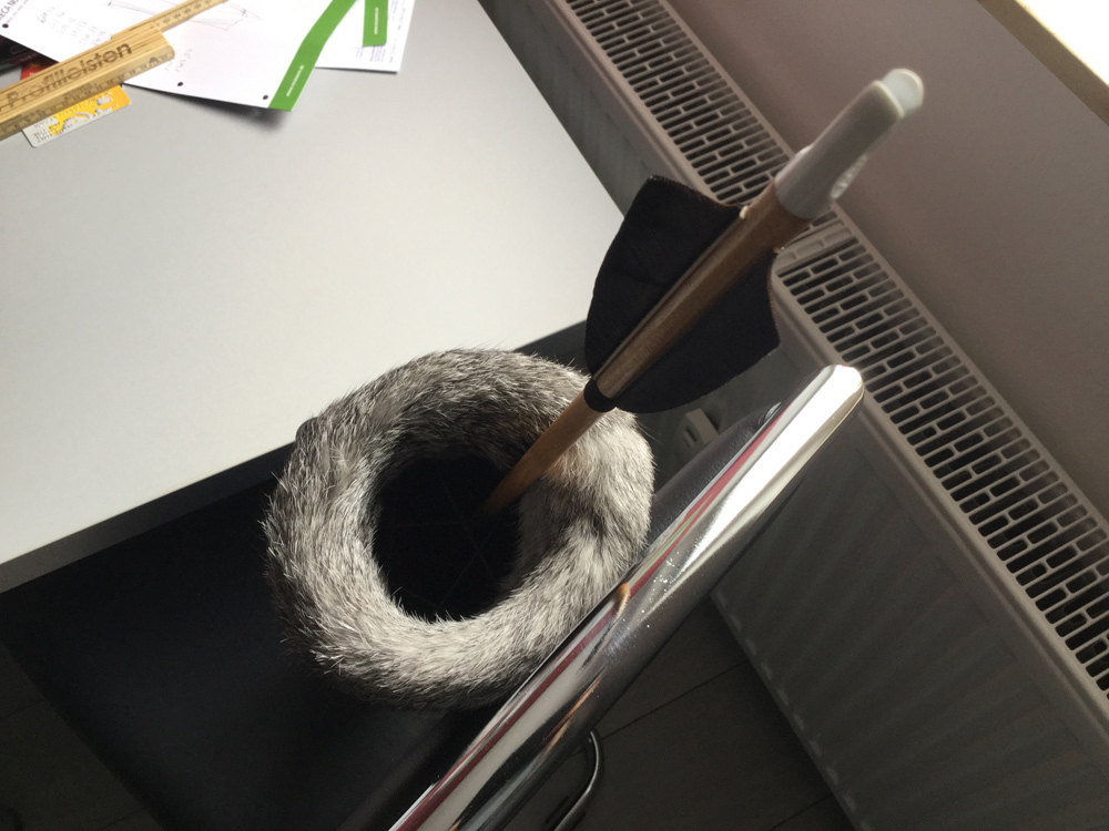

hier sind noch die restlichen Fotos

im obigen ersten Bild zeigst Du das angesetzte untere Bodenstück, richtig?
Wenn ja, ein kleiner Tipp: Das obere "Rohr" nicht in das untere "Rohr" einstecken sondern drüber stülpen. Somit gibt es Wasser kein Möglichkeit zu stauen und Schmutz keine Möglichkeit sich abzulagern.

Robert66
Beiträge: 15
Registriert: 11.09.2015, 21:54
Re: Mein zweiter Seitenköcher
Beitrag von Robert66 »
Danke für die konstruktive Kritik - sehe das mit dem zusammenstecken nicht so tragisch
Alles sauber verklebt und gefettet

Also unten sieben oben neun ...
Danke, für die Informationen, das wird mir den Bau meines nächsten Köchers erleichtern.
Ich schätze mal 12 Pfeile haben da bequem Platz und lassen sich leicht herausnehmen,
so dass ein schnelles "nachladen" möglich ist.
