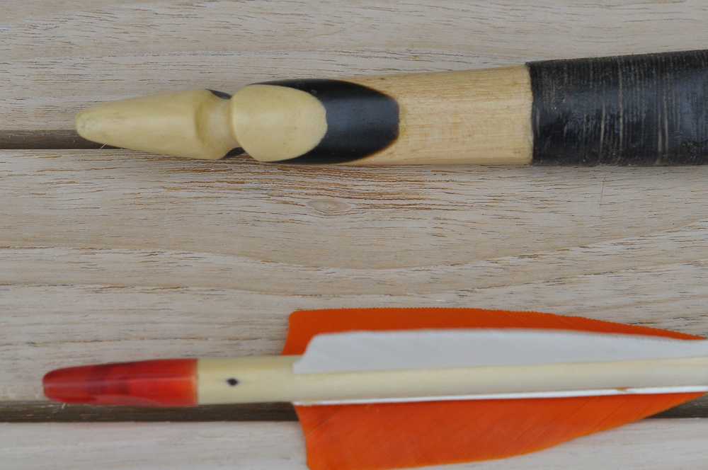

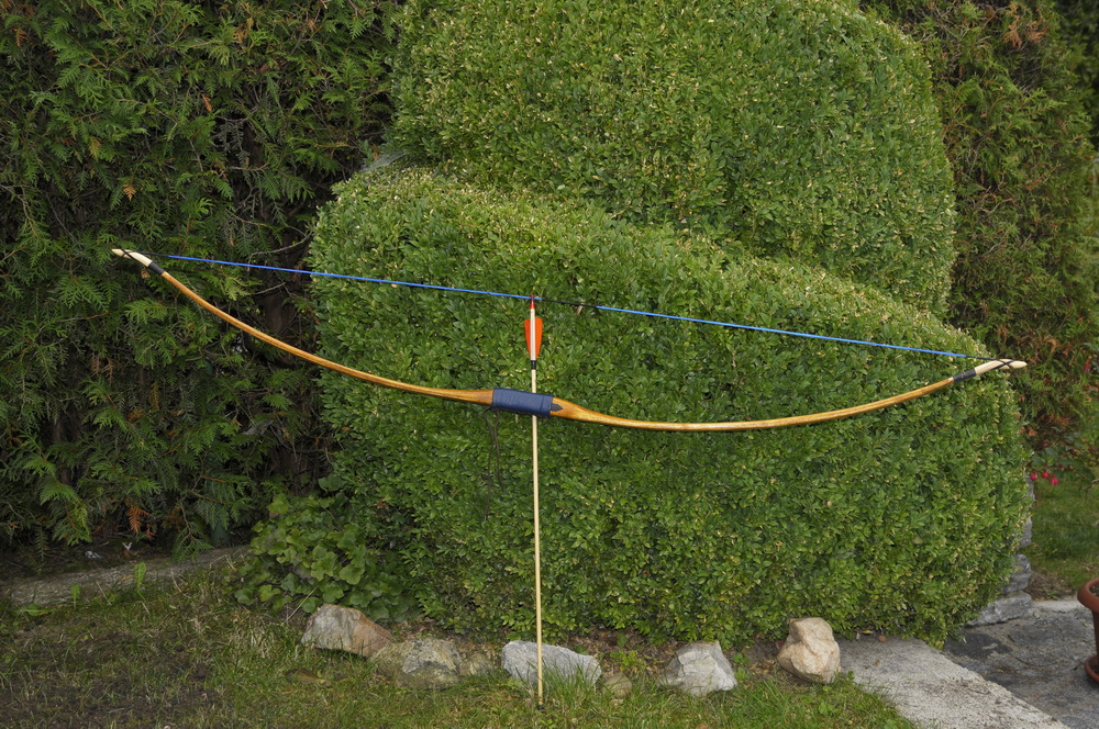

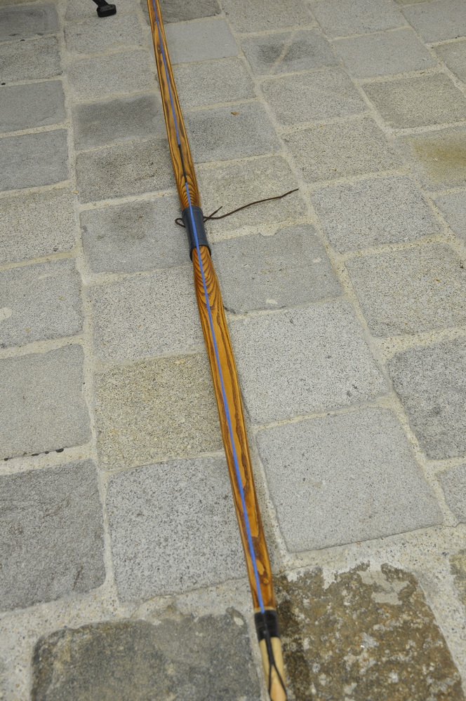

hab mal ein wenig in den Farbtopf gegriffen um mal was anderes aus meinem Eschenvorrat zu machen.
Esche - Halbpyramide von 3,9 auf 1,1. NtN 162 cm, 45 # bei 28 "; Gewicht 460 Gramm.

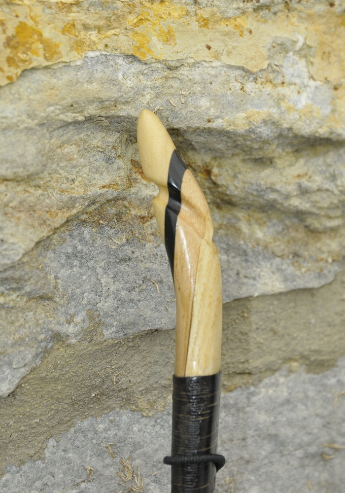

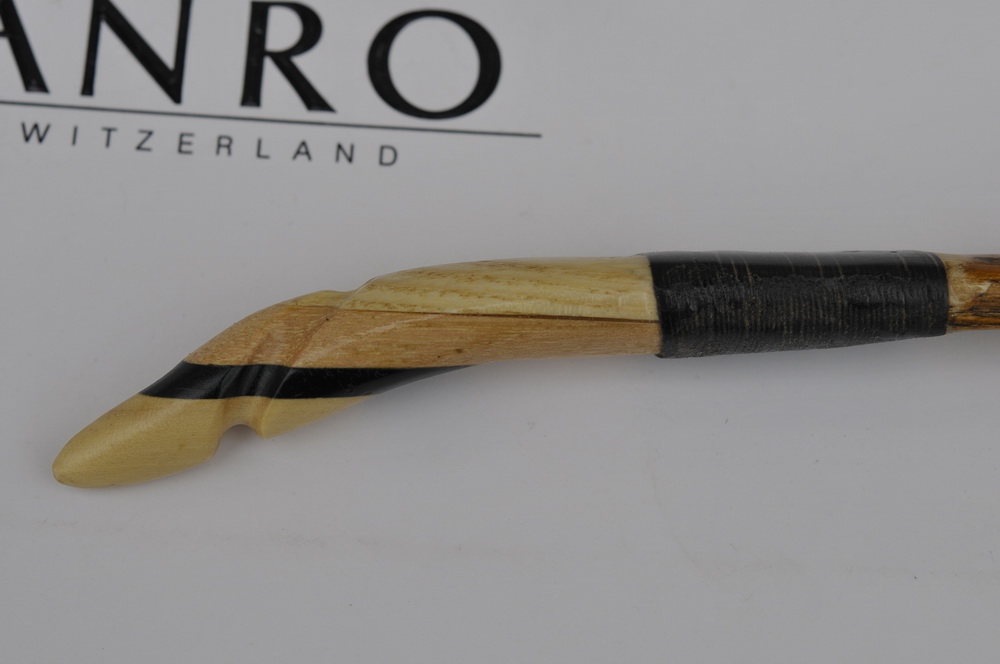

An den Enden sind zusammengesetzte Overlays, unten Hickory mit Wicklung gesichert, dann darauf Horn und zuletzt Holler, ich glaub Tom-Tom hat sowas mal gemacht.
Finish 2xClou Rustikal-Beize und 2xLeinölfirnis.
Endlossehne 12 Strang Dacorn B50.
Gruss Thomas

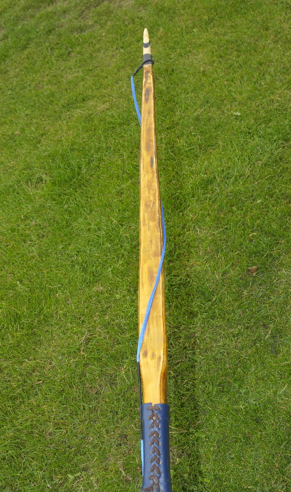

Sauber, Thomas! Gefällt mir von deinen bisher präsentierten Bögen am besten, dein Farbexperiment macht sich bei dieser Esche wirklich gut. Vor allem das dunkel eingefärbte Frühholz macht echt was her. Hast du noch ein Bild, auf dem man die gesamte Bauchseite der WAs sieht?
Der Bogen wirkt für mich zusammen - Griffleder, Färbung, Overlays - total stimmig!

Toller Bogen mit interessanter Farbgebung. Ist Mutig, sehr auffällig, aber hier passt es und gefällt mir. Die stark sichtbar gemachte Maserung des Holzes hat was.
Hast Du zum bogen einen Bautread? Wenn nein, wie sah dein Ausgangsmaterial aus? Esche, welcher Durchmesser hatte das Stämmchen, wenn es eins war?

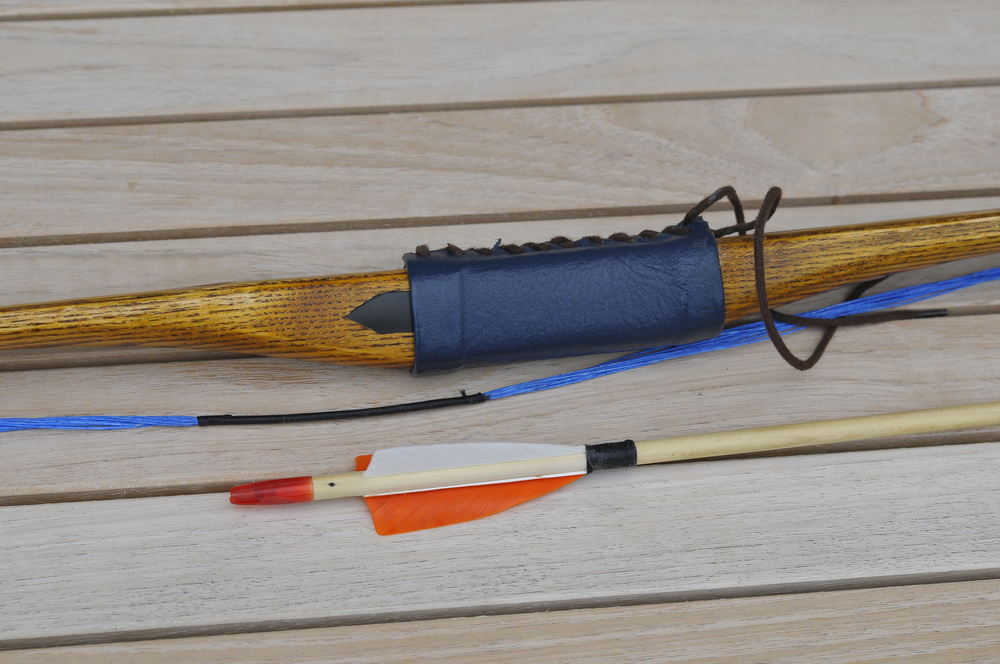

Gefaellt mir sehr gut. Das Problem Recurves/Flips in Esche reinzubiegen hast gekonnt und optisch ansprechend umgangen.
Hast du beidseitig einen Arrowpass eingelegt?

Bauthread hab ich keinen gemacht.
Es war kein Stämmchen sondern ein Stamm von ca. 40 cm DM und das Stück war schön gerade und ohne Äste, geviertelt und ca. 1,5 Jahre ohne Rinde trocken gelagert. Der Bogen hat ca. 3,5 cm Set bekommen und was ich vergessen habe er ist für einen Linkshänder gebaut, kann aber auch von einem Rechtshänder geschossen werden. Nur der Arrowpass ist halt dann auf der falsschen Seite.
Gruss Thomas
Gruss Thomas

Die Farbe ist der Hammer, sehr schick, auch wenn mir die Tips nicht so zusagen ist es dennoch ein echt schicker Bogen.
Aber eine nicht bös gemeinte Anmerkung hab ich noch zu deinen Auszug. Versuch mal deine Schulterblätter parallel zum Pfeil auszurichten, dann bekommst du auch die letzten 10 - 12cm vom Pfeil auf den Bogen und es könnte sich auch entspannter anfühlen.

Donnerwetter - sehr chiq, das !
Farbe und die dadurch stark akzentuierte Maserung sind echt der Hammer, gefällt mir ausgesprochen gut.
Einziger Kritikpunkt - die Tips dürften etwas dezenter ausfallen.
Hetzer

Wie stark sind die Wurfarme hinter dem Fade und kurz vor der Nocke bevor die Overlays beginnen?
