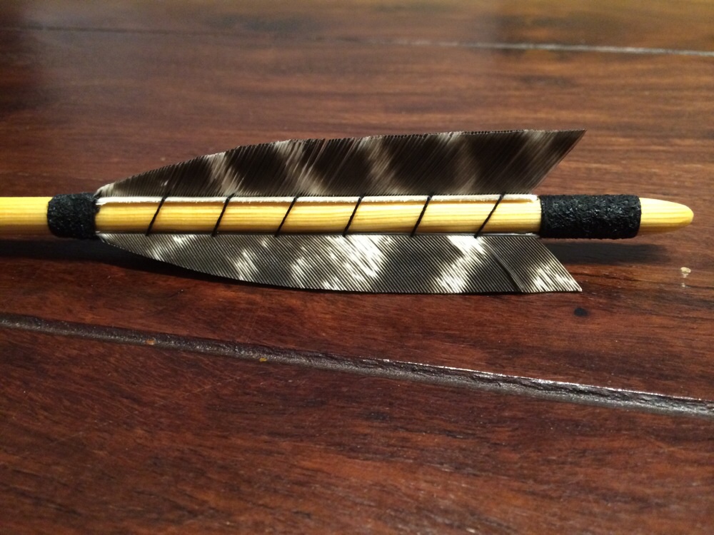

Die Pfeile sehen super aus, mit mehr Erfahrung wird die Wicklung noch eine Spur gleichmäßiger, aber sie ist so schon sehr gut.
Der Spine erscheint mir auch ein Idee zu steif zu sein oder schießt Du mit Daumenablass, welche Auszugslänge?
Das Spitzengewicht ist sehr niedrig, gerade bei Kiefernschäften von diesem Spine, bedenke das mindestens 20% des Gesammtgewichtes die Spitze ausmachen sollte weil sonst der FOC zu niedrig wird.
Was wiegen die Pfeile denn jetzt wo sie fertig sind?

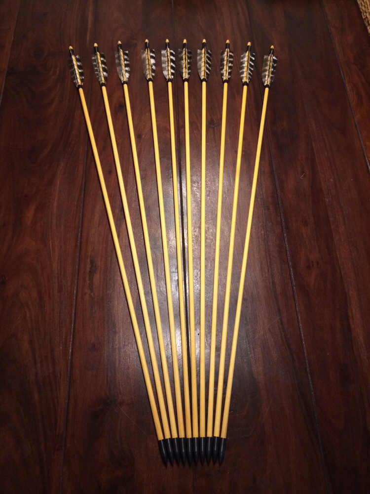

Erst mal danke für die Blumen und das Statement!
Die Wicklung ist tatsächlich noch nicht ganz so akkurat, wie ich das hier schon vielfach gesehen habe, das ist richtig. Aber es ist bei diesen Pfeilen schon besser geworden als bei meinen ersten Versuchen
. Da sah es eher... nicht so aus...
Dass die Spitze 20% vom Gesamtgewicht stellen soll, wusste ich bisher noch nicht. Wieder was dazu gelernt! Ich habe mal ein wenig gesucht und eine Rechnung wegen des FOC angestellt. Ich komme bei meinen Pfeilen auf 8. Zwischen 7 u. 15 soll o.k. sein. Ich gestehe aber keine Ahnung zu haben, ob das zutrifft...
Zum Gewicht kann ich sagen, dass die Pfeile relativ schwer sind: ca. 38 g (Küchenwaage). Allerdings muss ich dazu sagen, dass ich mit Absicht schwerer gebaut habe, da ich auf mindestens 10 grs pro # kommen wollte. Meine haben knappe 12 grs. Einen Schaden am Bogen wegen zu leichter Pfeile wollte ich bei meinen "Experimenten" nicht riskieren und das Feintuning wollte ich mir auch eher für die Zeit aufheben, in der ich genügend eigene Erfahrungen gesammelt habe um es richtig zu machen.
Mein Auszug liegt bei ca. 29", die Länge die ich oben genannt habe (29,5) ist vom Nockboden bis Beginn Spitze gemessen. Ermittelt habe ich meinen Auszug in Versuchen mit unterschiedlich langen Pfeilen (in Ermangelung eines Messpfeils
Gruß Jon
edit: Ich schieße mediteran. Die Sache mit dem Daumen hab ich zwar schon probiert, aber das hat nicht hingehauen.

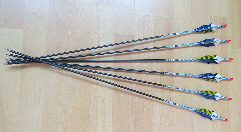

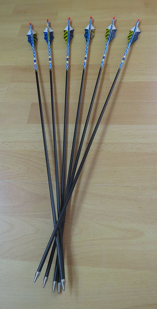

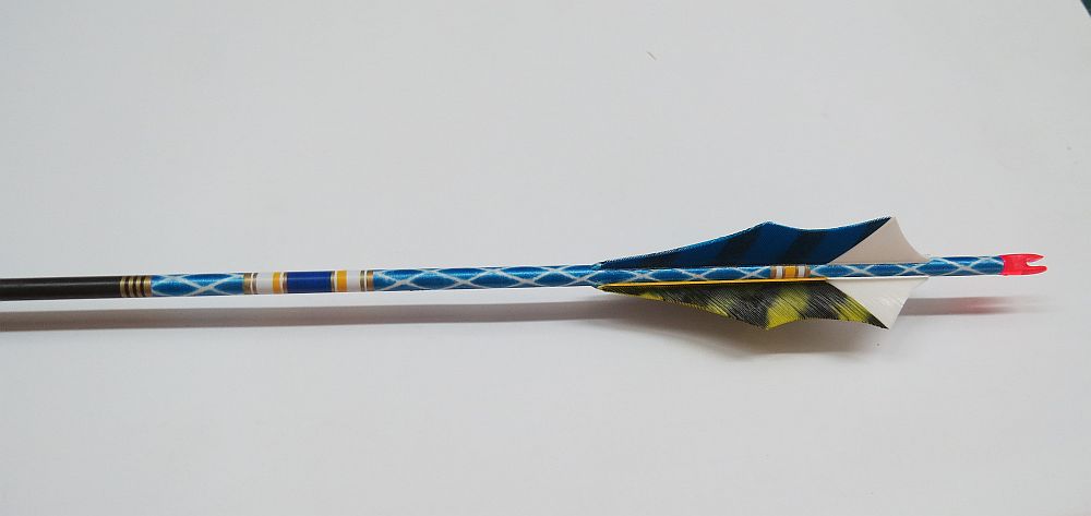

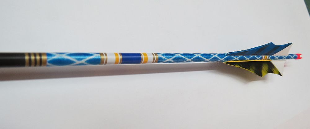

Hallo Zusammen !
Nach längerer Zeit wieder was von mir.
Pfeile für eine gute Freundin. Ausgangsschaft war ein EASTON Carbon One
Netzmuster mit Blaumetallic Sprühlack, Cresting mit Edding, Das ganze überlackiert mit wasserverdünnbarem Treppenlack, Befierderung eigener Entwurf, 9 cm lang
Viel Spaß beim betrachten:
Wer sehen will, wie ich das gemacht habe, klickt hier:
viewtopic.php?f=13&t=27465
Christian
Christian

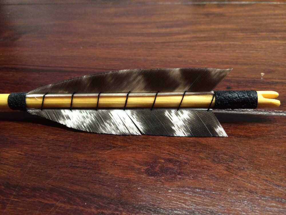

Hallo Leute,
ich hab mir auch mal einen neuen Satz Pfeile gebastelt.
Der alte Satz war aufgrund der Länge der Schäfte zu weich.
(die alten Schäfte hätten nen Spine von 35 und ne Länge von 32. Der Bogen hat 35 Pfund. Damit waren die Pfeile deutlich zu weich)
Die neuen haben jetzt nen Spine bei einer Länge von 32 Zoll und sind deutlich besser.
Außerdem habe ich mich bei den neuen Pfeilen mal an Selfnocks ausprobiert.
Federn sind Truthahn (glaube ich)
Wicklung ist Nähgarn mit Sekundenkleber gesichert.
Ich hoffe es gefällt.
LG Tom

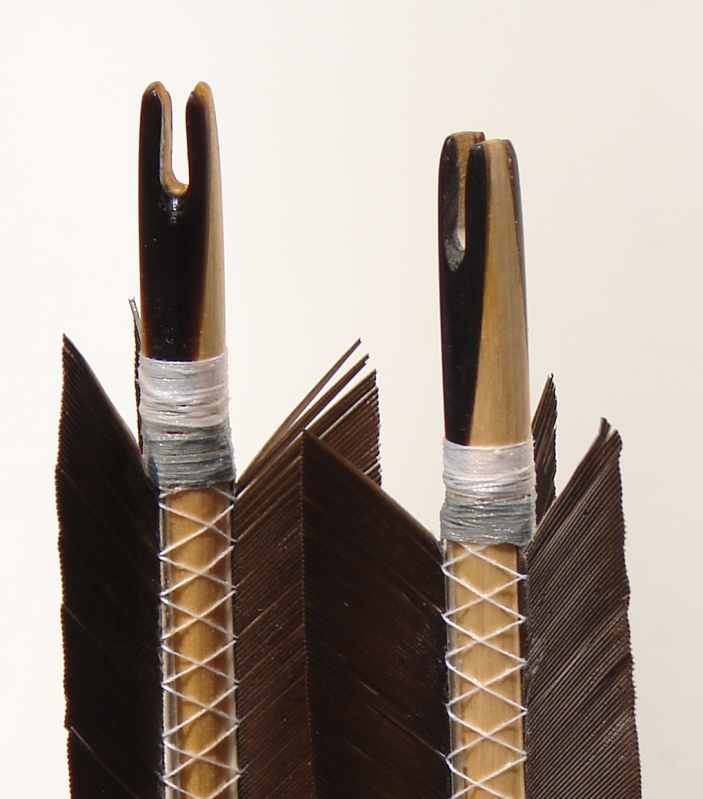

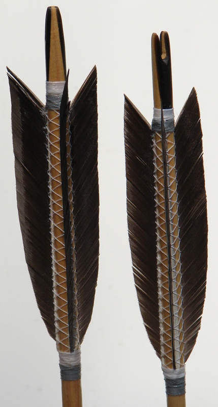

Tschuldigung, aber ich komm nicht hinter das Geheimnis deiner Federwicklung.
Ich zähl da jetzt 6 bis 7 Wicklungen --- kommt aufs Bild an .
Irgendetwas sagt mir , bei reiner Wicklung müsste da mal der Faden schräger verlaufen.
Quasi bei reiner Wicklung mit immer oder fast immer denselben Winkel müssten da ja viel mehr Wicklungen
sein.
Hab das auf anderen Fotos glaub ich so gesehen und so gewickelt und bin dann ---
quasi kurzum das ist überhaupt der Grund warum ich danach frage.
sein.

Das kommt verm. von einer optischen Täuschung.
Der Pfeil hat ja 3 Federn, also auch 3x Zwischenräume zwischen den Federn. Wenn du jetzt das Bild vergrößerst und zu einer Steigung noch 2x dieselbe hinzuaddierst kommst du +- auf den Anfangspunkt des nächsten sichtbaren Fadens heraus.

@kra
Habe mir die letzten Fotos von der Wicklung noch mal angesehen und das Gesagte berücksichtigt.
Mag sein , dass ich jetzt wieder falsch liege , aber ich komme anhand vom geschätzten
Winkel und meiner bescheidenen Erfahrung auf ca. 3 bis 3,5 mm (vielleicht auch maximal 4 mm )
Schräge und daher auf eine Federlänge von
3 * 3 * 7 = 63 mm oder 3 * 3,5 * 7 = 73,5 mm
Anhand daran dass die Schräge bei genaueren hinsehen dann doch variiert ( in einem Bild
stärker als im anderen) kam ich zu dem Schluß, dass der "Fletcher" sehr geübt und sehr
zufrieden mit seiner Arbeit war und daher auf ein genaues Vorzeichnen verzichtet hat.

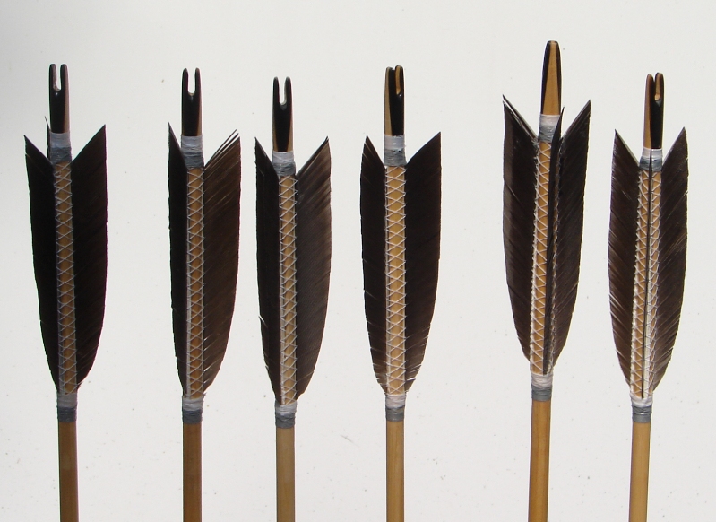

Wenn man erst mal ein paar Pfeile (mehr als 20) gewickelt hat, dann geht das recht leicht frei aus der Hand.
Man kann natürlich auch die Wicklungen anzeichnen, das macht viel Arbeit und lohnt nur bei besonderen Pfeilen. Wenn man zum Beispiel Kreuzwicklungen machen will dann ist es sehr sinnig es anzuzeichnen.
Bei einer Kreuzwicklung werden jeweils 3 Fäden linksrum und 3 Fäden rechsrum gewickelt, so das es zwischen jeder Feder zu einer Kreuzung kommt.

@Dirk
Jeder sieht auf den Bildern gut und deutlich wie wunderbar diese Wicklung in beiden Richtungen funktioniert.
Im Wiki steht aber nicht ohne Grund bzw. gibt es folgende Erläuterung
http://bogensportwiki.info/index.php?ti ... chtung.jpg
Warum funktionierts dennoch ? Der Wiki geht nicht drauf ein und selbst hab ich auch keine plausible
Erklärung dafür.
Erklärung dafür.

Dirk weiß das, aber ich bin gerade online...
Die Feder besteht aus Federästen, die in einem bestimmten Winkel vom Kiel abzweigen. Der Wickelfaden greift nun ungefähr im gleichen Winkel "in das Geäst" ein. Somit werden die Federäste nicht unnötig verspreizt. Dies gilt für die einfache Wicklung.
Bei einer Kreuzwicklung würde der von oben kommende Faden das Gefüge stören. Dirk hat nun aber einen dünnen Faden verwendet (und keine Paketschnur
), sodass der verkehrte Winkel nicht oder wenig zum Tragen kommt.
