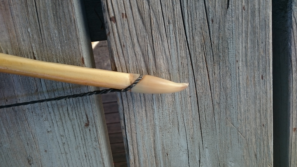

Sieht gut aus! Die Hornaufsätze kann man vielleicht noch etwas kleiner bekommen, aber das ist Kritik auf hohem Niveau.

Ich finde den Bogen sehr ansprechend. Glückwunsch!
Die Nocken sind mächtig. Aber irgendie passen sie durchaus zum Bogen.

Die Nocken auf dem Auszugsbild sind nicht die fertigen. Die habe ich dann noch etwas kleiner gefeilt, da sie mir da auch zu groß waren. Jetzr finde ich passen sie aber von der Größe. Auf den anderen Bildern sieht man wie groß sie jetzt sind.

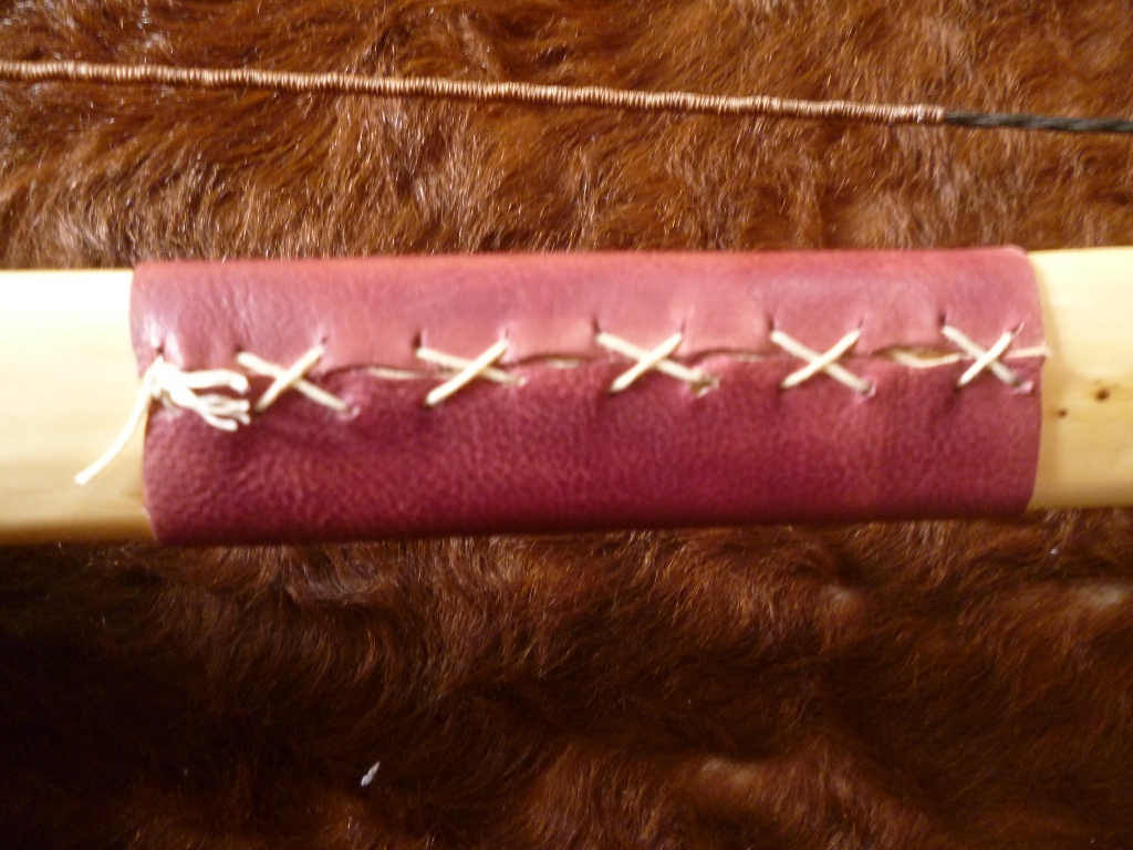

Hallo, toller Langbogen aus Eibe gefällt mir. Kannst du noch ein Bild von der Giffverschnürung zeigen.
Gruß Thomas
Gruß Thomas
Re: Langbogen Eibe 65#
Hier das Bild mit wahrscheinlich 30zoll Auszug (habe jetzt nicht gemessen
@schnabelkanne
Die Griffschnürung ist jetzt nichts besonderes und bestimmt ausbaufähig. Eher funktionell.
@schnabelkanne
