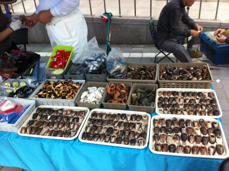

das ist mal ein Angebot:

Ja, und? Wo ist dein Angebot? ich gehe mal davon aus, dass du den Laden komplett aufgekauft hast! ;D
