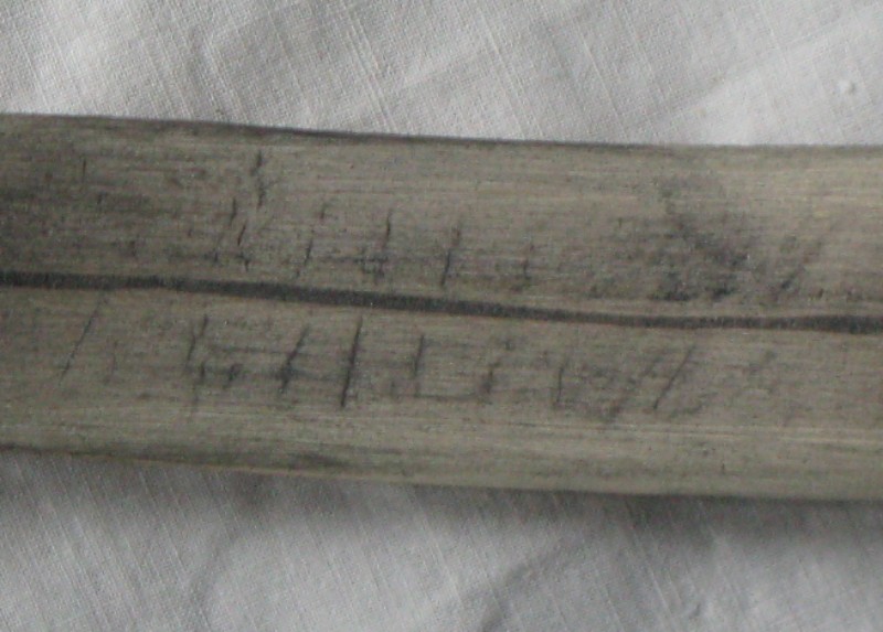

Habe jetzt den Bauch nochmals mit 60er Schleifpapier abgeschliffen und dann mit Graphitstaub nach Anzeichen
von Stauchrissen im Griffbereich gesucht. Vermute mal ich hab was brauchbares gefunden. Quer zur Faserrichtung
und eben im Griffbereich ... also irgendwie plausibel.

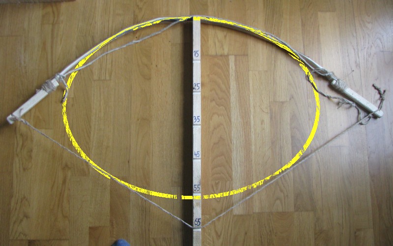

Danach hab ich mich wieder mit dem Tillerstock und Gimp herumgespielt um herauszufinden ob ein
verschieben vom Tillermittelpunkt irgendwie zu mindest geringfügig den Tiller besser aussehen lässt.
Sollten die Fotos nicht passen, kann ich sie aus den Artikel nehmen, bzw. durch bessere ergänzen.

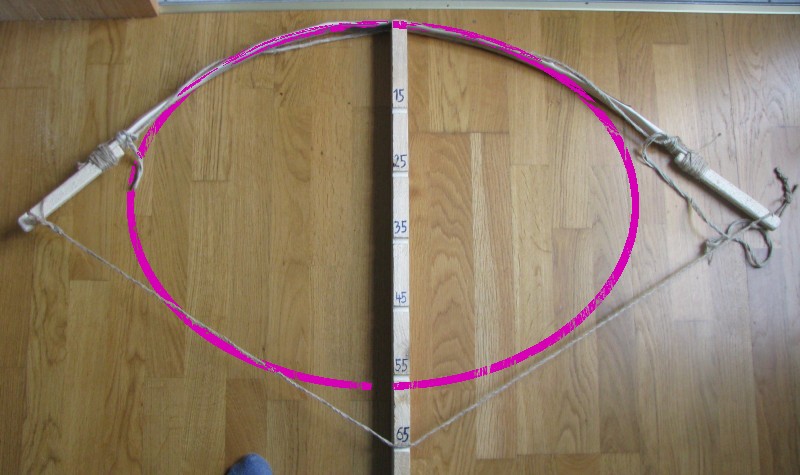

und jetzt um ca. 2,5 cm verschoben ... mir kommt vor der Höcker am linken Arm ist weg und der Bogen symetrischer
mit dem ursprünglichen Bogenmittelpunkt
vermute mal die dunkleren Striche von oben nach unten sind die Stauchrisse und keine Raspelkratzer
1. Fotoquali ist jetzt halbwegs brauchbar
2. Ja, das sind Stauchrisse.
3. Wenn du bei einem 15# "Bogen" (In Anfuehrungszeichen deswegen, weil das eig. ein Spielzeug ist) schon Stauchrisse hast
ist der Tiller total grottig. Das haettest du aber auch durch bloses Anschauen rauskriegen koennen.
4. Schmeiss das Ding endlich in den Ofen und geh in den Wald einen neuen holen!!! Das hat's hinter sich.
