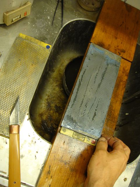

ich verwende verschiedene Diamant-Abziehsteine und Lapping Filme zum Polieren. Die legt man einfach auf den nassen "Stein" und sie saugen sich fest.

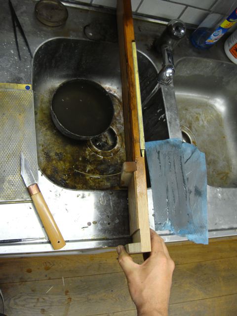

Schleiflade zum über die Spüle klemmen

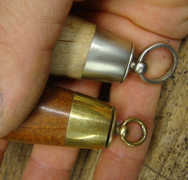

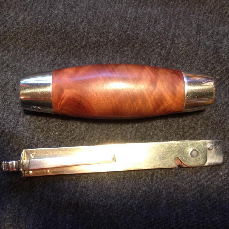

Ich habe auf fertig, ich muss aber anmerken, dass ich das ohne Shokunins Hilfe nicht so geschafft hätte! Es waren viele Arbeitsweisen und Handgriffe, die ich in dieser Form noch nie gemacht hatte - danke dir vielmals! Habe viel gelernt. Daher hat dieses Messer auch einige Mängel und Fehler, die ich hoffentlich kein zweites Mal mache.
Als Griffholz hatte ich mir aus meiner Restkiste ein Stück Jarrah ausgesucht.
Das kleine Messerle begleitet mich treu in der Hosentasche. Daher hab ich auch irgendwann aufgehört zu polieren.

hier fehlt noch der Ring
Passung ;)
Passung ;)
gebrauchsbereit
gebrauchsbereit
ausgepackt
ausgepackt
eingepackt
eingepackt
