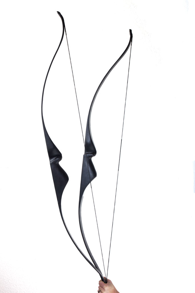

Hallo alle zusammen.
Ich war die letzten Tage auch nicht faul und hab mal was mit Recurves gebaut.
Das ganze sollte komplett schwarz werden und an die "Black-line"-Bögen angelehnt sein.

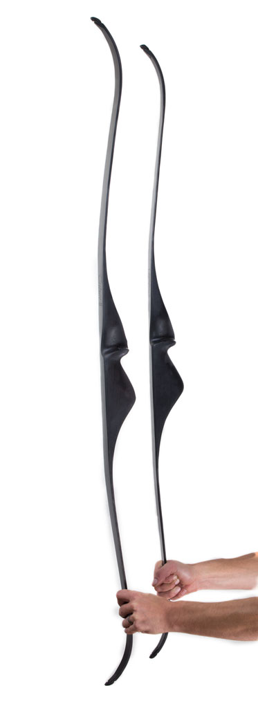

Also hab ich einfach die Griffform der Blacklines etwas verändert und mit nem schlichten Pistonengriff versehen. Die Klebeform etwas verändert, anders getappert und statische Recurves dran gemacht: ZACK..zwei Recurves :D

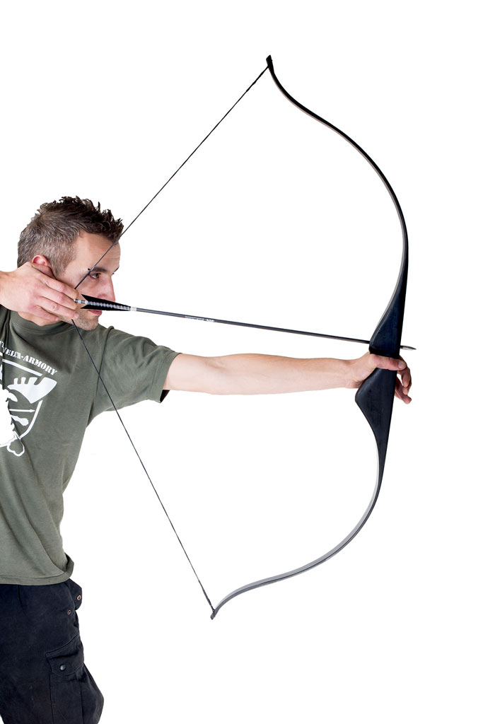

Bogenlänge: 58 Zoll
Zuggewicht: 30 Pfund
Auszug: 28 Zoll

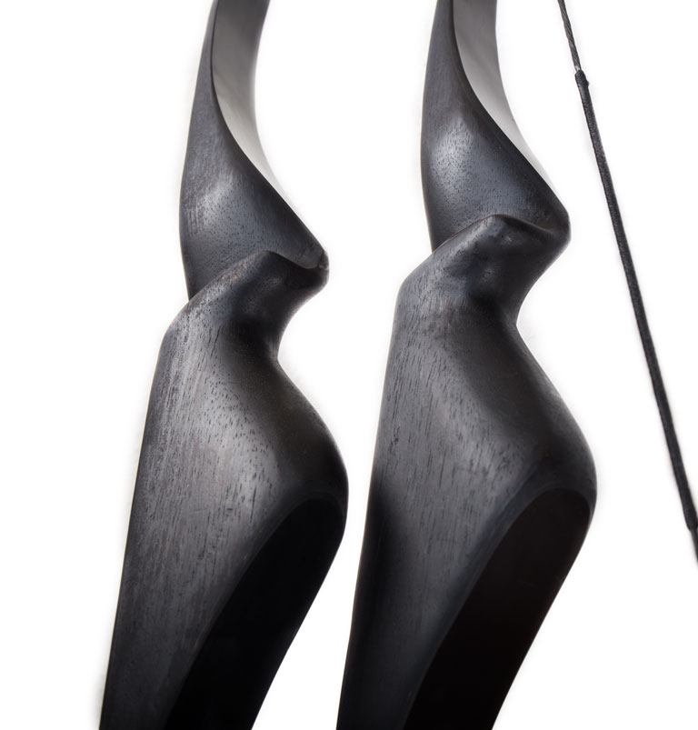

Griff: gebeizte, geölte und seidenmatt poliertes Boire
Wurfarme: Bambus mit Schwarzglas belegt und im Bereich der Recurves nochmal mit Glas versteift.
Tips und Pfeilauflage: Impalahorn
Tribute II
Bogenlänge: 60 Zoll
Zuggewicht: 35 Zoll
Auszug: 28 Zoll
..der Rest....: siehe oben. :)
Ich muss sagen das sich die Recurves trotz der statischen Recurve wirklich gut schiessen lassen. Einen Handshock hab ich nicht gespürt . Ich finde das sind gute , solide Bögen geworden. Ach ja.... beide haben ne 14 Strang-Fastflight Sehne drauf! :)

Doppelpack :)
Doppelpack :)
Sehnenlos
Sehnenlos
Ich hoffe die beiden "maximal Pigmentierten" gefallen euch. :)

Ninja Bögen! Gefallen mir grundsätzlich shcon, aber der Griff wirkt seltsam groß. Kann sein dass ich auch einen Knick in der Linse hab.

Hi Hi, ich habe mich gestern abend gar nicht getraut, das zu schreiben. ;D In der Tat, das sind schöne Bögen, aber die Griffe kommen mir massig vor. Aber so what - das sind jedenfalls keine Einheitsbögen.

2 Super schöne Bögen und mir gefallen die "massigen" Griffe...

schließ mich da dem Idariod an ... die Griffe wirken/sind groß ...
vermute mal das ist bewusst so gewollt .... hat vielleicht auch konstruktionstechnische Gründe ...
und jeder hat so seine Preferenzen ...
auch das Material ist zu mindest für mich sehr exotisch ... also von daher passts auch zu den Griffen ...

Jab..die Griffstücke sind wirklich groß. Das liegt aber eher daran das die Form der Fadeouts usw. alles noch von den Blacklines stammt und ich lediglich den Griffgereich etwas dicker gezogen habe. Die sehen allerdings nur riesig aus. Die Hand liegt trotzdem super im Bogen und beim Tribute I hat sogar meine Frau (kleine Frauenhände) gesagt das der wirklich gut passt.
Naja...war so gewünscht und dann bau ich das auch so. :) Das Boire ist übrigens gar nicht sooo exotisch. Das Zeug ist etwa so wie Wenge ..auch vom Gewicht und von der Bearbeitung her. Hat ein bißchen mehr Maserung aber ansonsten ...fast das selbe. :)
Einen Vorteil haben allerdings die großen Griffe: Die Bögen sind mit fast 600 Gramm pro Bogen (für mich) relativ schwer. :D
