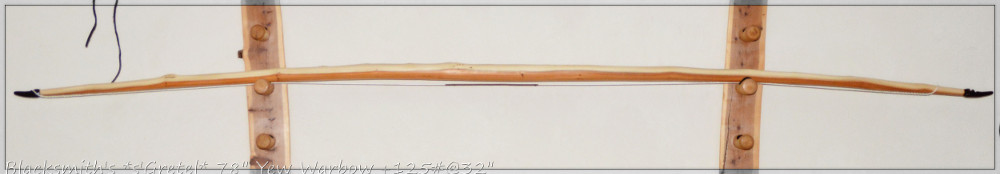

...hier mal was handliches...
78" italienische Eibe mit +125#@32"
Büffelhorn Nocken
16 Strang FF Sehne
...das Ganze mit einem höllischen Dampf auf den ersten 20Zoll
... 8)

Immer wieder aufs neue sprachlos ob der Qualität und handwerklichen Perfektion deiner Werke. Daumen hoch!!!

rund - praktisch - gut ;D
Wie immer ein Augenschmaus - nur schade, dass ich soetwas wohl nie werde ziehen können - aber das liegt ja an mir …

Der ist echt schön geworden, klasse! Ein paar Knubbelchen hier, ein Bilderbuchtiller da ... ein Glük ist das Ding fast 2m lang, dadurch kann man sich dann noch länger dran satt sehen. :)

Tja, wie immer: Hammerteil!!
Nur so aus Neugier: Mädel oder Bube? Ich tippe mal auf Bube!

Tach, tolles Holz haste da organisiert. Und die Sehnenkerben sind poliert ;D ;D . Seeehr schöner Bogen.

ein wunderschöner Bogen aus ebensolchem Holz

Sehr geile Angelegenheit alle Daumen hoch.
Frage mit was finished du mitlerweile deine Eibenbögen?
Ich hab irgendwie noch nich das richtige für mich entdeckt

wieviel wiegt die Schönheit?

@ Sateless:
...geht mir genauso. Leider bleibt der nicht bei mir.
@ Ösi:
...Nein, ein Mädchen. Ist aber italienischer Altbestand und eine ganz andere Geschichte. :)
@ Neumi:
...ja, ich muss ja irgendwo 'nen Zahn zulegen können. :)
@ TomTom:
...Bienenwachs und Carnaubawachs, zu einer Paste emulgiert mit Shellsol® T und Shellsol® A
@ Bowster:
Ohne Sehne ziemlich genau 875gramm

Das geht dann wohl bei so langen und kräftigen Bögen wirklich nur mit Eibe, ich habe gerade einen neuen Versuch mit Osage am Laufen, wenn ich nichts verkehrt mache, wird das Zuggewicht wohl ähnlich sein, aber halt eben bei deutlich höherem Gewicht.

Macht ja nix.Wenn er denn gut wirft ist ja alles gut. :)

Servus, hätte nicht geglaubt, dass noch eine Steigerung möglich wäre - aber die Nocken sind nun echt der Wahnsinn.
Gratulatin und Thumbs up.
