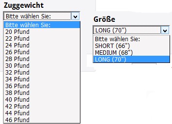

Ich habe mal ein bisschen das Netz durchsurvt und mir Ilf-Wurfarme angeschaut... Dabei kamen mir folgende Fragen:
- DIe Wurfarme können ja meist ausgewählt werden in 66, 68 und 70"...Handelt es sich dabei tatsächlich um verschiedene Längen der WUrfarme selbst?
- Und wenn nicht bleibt mir nur eine Erklärung: 66" usw sind ja Bogen-Gesamt-Längen. Gibt es eine Standard-Mittelstücklänge von der aus diese Angaben gemacht werden?
...wenn diese Fragen jetzt zu konfus waren, kann ich auch anders fragen. Wenn ich jetzt ein 25" Mittelstück habe und dafür Wurfarme brauche, Was haben die Angaben auf folgenden Bild für mich zu bedeuten und haben sie konkret mit meinem Mittelteil zu tun?
Danke schonmal...
LG Joseh

Ich bin mir nicht 100% sicher, glaube aber, dass sich diese Angaben auf die Verwendung eines 25" Risers(zumindest falls die Beschreibung nichts Anderes aussagt) beziehen, d. h. es gibt 3 verschiedene WA-Längen und in Kombination mit einem 25" Mittelstück hat der Bogen dann 66,68 bzw 70".

Hey,
aalso, dabei handelt es sich wirklich um die (gängigeren) Wurfarmlängen. Daher schreiben viele Hersteller auch "short", "medium" und "long" dran, allerdings im Bezug auf das vom Bowster erwähnte 25" Mittelteil, sofern kein anderes erwähnt ist. Bei einem 17" Mittelteil wäre ein Bogen mit "medium/68'' " Wurfarmen eben nur 60" lang.
Und diese Wurfarme gibt es eben fein abgestuft in 2# Intervallen. Heißt dann im Klartext: 25" Mittelteil + 70" 24# Wurfarme -> 70" langer Bogen mit 24#@28'' Ata-Auszug, bei der niedrigsten Vorspannung durch die Tillerschrauben. Ist eigentlich popeleinfach, oder?
Hat man jetzt ein etwas seltener auftretendes 27'' Mittelteil, und kurz-vor-exotische 71'' Wurfarme, erhält man einen 73'' Bogen. Wenn diese Wurfarme nun 36# Angegeben haben, sind es beim 27" Mittelteil jedoch dann 34# bei 28'' Auszug. Bei einem 23'' Mittelteil und kurzen 20lbs Wurfarmen sind dann 22lbs bei 28''.
