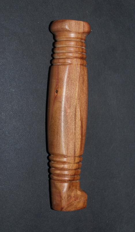

Ich könnte die Griffteile mitbringen. Gib doch noch die Maße durch von der Angel: Länge, Breite, Dicke in Zehntelmillimeter.
Ich habe da mal ein Muster gedrechselt aus Pflaumenholz. Mir schwebt vor, zwei Teile zu sägen, diese dann mit doppelseitigem Klebeband zusammenzufügen, fertigdrechseln und dann kannst du die zwei Griffschalen direkt auf die Angel kleben. Weißt schon: eineulen. 8)

Meinst du, das Klebeband hält die Belastung aus? Wäre ne klassische Papierverleimung nicht besser?

Ja, ist besser, aber auch aufwändiger. Ich würde innen ein Blindholz in der Größe der Angel mit einkleben, dann hat man die originale Abmessung des Griffes. Das Ganze wird natürlich auch über das Dreibackenfutter zusammengehalten, müßte reichen.

Nachdem Markus seinen Teig schon geknetet und vorbereitet hatte, wurden erstmal die neuen Griffschalen aus Kirschbaumholz am Messer angepaßt - paßt!
