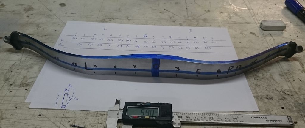

Ich habe ihn zuerst von der Schmiedehaut befreit und eine Sehne gemacht (hatte Lust dazu und wollte das Zugverhalten feststellen).
Danach folgte lange Zeit nichts, denn diese Art Bogen ist durch die andere Geometrie (Bauchseite) deutlich anspruchsvoller zu schleifen und ich habe diese Herausvorderung vor mir hergeschoben.
Zusätzlich ist die Biegung des Bogens nicht 100%ig symmetrisch, was vermutlich dem Härten zuzuschreiben ist.
Ich denke das hat bei dieser Kurzdistanzwaffe aber eher nur schwer erahnbare kosmetische Folgen.
Aber nun soll es mal weitergehen. Insbesondere Baumkirchners Löffelholtz-Armbrust hat mich inspiriert wieder ans Werk zu schreiten.
Also die Rückenseite einigermaßen geschliffen (K100, feinarbeit kommt wenn die Geometrie passt).
Auf dieser hab ich dann Markierungen für Messpunkte (alle 3 cm) aufgebracht und vorerst die Höhen- und Dickenwerte tabellarisch erfasst.
Als nächster wichtiger Schritt steht nun an, sowohl die Höhe, als auch die Bogendicke(Mitte) linear zulaufend mit Hilfe der Markierungen auszugleichen. Ich werde versuchen das am Bandschleifer zu machen, bzw mit Feilenarbeit.
Die Schrägen auf der Bauchseite folgen im Anschluss.
Soweit so gut, das sollte mich ein paar Stunden (auf Tage verteilt) beschäftigen...

In der Tat kann ich nur recht wenig über den Bogen sagen.
Das Zuggewicht kann man erst definitiv bestimmen wenn er fertig geschliffen ist, wobei der Ursprung soweit ich mich erinnere sicher bei ~150Kg und 100mm reinem Auszugsweg liegt. Das reduziert sich aber mit dem Querschnitt, und je nachdem wie sehr, sollte man eigentlich den Federweg neu bestimmen mit in der Folge neuer Zuggewichtsmessung.
Ich werde mich vermutlich einfach an dem alten Federweg (vom Hersteller vorgeschlagenen) orientieren und dann das Zuggewicht nachmessen.
Dadurch, dass der Querschnitt abnimmt ist man bei der Methode 100%ig im sicheren Belastungsbereich.
Zuggewicht ist bei mir eher nur für den technischen Aspekt und die Dimensionierung interessant.
Sehnenlänge ~480mm, Bogenlänge ~500mm, Querschnitt Mitte ~9,1*37,5mm, Querschnitt außen ~25*6,3mm, Hergestellt von Jens Sensfelder

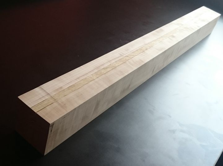

Das hier wird die Säule:
Außenlagen Kirsche, Mitte eine Planke aus Eiche.
(Irgendwie ist es immer schwer Holz in den richtigen Abmaßen zu den geeigneten Konditionen zu bekommen, daher hab ich mal einen Dickenhobel und Laminatbauweise den Vorzug gegeben)
Gruß Rizzar

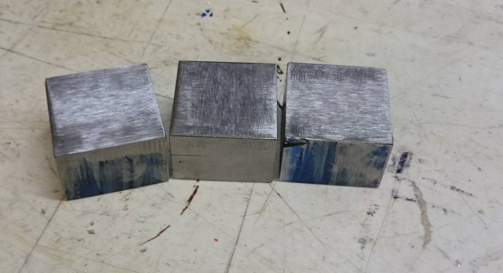

Ich habe schonmal ein wenig Stahl für den Abzugsmechanismus grob vorbereitet.
Dieses mal 30*30*20 C45w, den ich etwas härten (und hoffentlich irgendwie sinnvoll anlassen) kann.
1xNuss, 1xRast und der Drücker
Die Nuss wird später um die 30mm Durchmesser haben, die anderen Komponenten dementsprechend kleiner.
Werde nun ein Zwischending aus CAD Simulation und Ausprobieren fahren.
