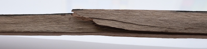

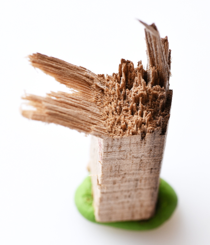

vor ein paar Wochen hatte ich etwas Zeit, an einem Bogen aus amerikanischem Nussbaum zu arbeiten. Vorgängig hatte ich einen Bruchtest gemacht mit einem Stück davon, Kantenlänge etwa 1 cm. Das Bruchbild sieht so aus (Kraft nicht gemessen):

Nun , rein von dem Bruchbild zu urteilen ist es ein Keks, ein Keks auf einem Apfel.
Die wichtig zu wissende Antwort auf die Frage ist, wie lang war das Probestück , bei welcher Auslenkung und wie ist ist der Bruch erfolgt.
Ohne diese Info ist es Kaffeesatz lesen.
Das Du die auftredende Kraft nicht gemessen hast sei Dir ja noch verziehen , sofern du sie gefühlt für dich beziffern kannst.

Acker hat recht. Das Holz sieht nicht Vertrauen erweckend aus. Grobporig im Körper und die Bruchstelle kaum ausgefasert. Wenns doch ein Bogen werden soll, wäre ein Design mit breiten Wurfarmen ratsam.

Was mich weit mehr interessiert... wessen Blut klebt denn da am Teststück? :o

So sagt das nicht viel aus, wäre das Stück wenigstens 15cm lang und damit die Testleiste wenigstens 30cm lang gewesen, dann würde ich schreiben vergiss es, das Holz ist zu spröde.
Aber hier ist das Stück mal gerade 4cm lang, die Kraft wirkte also auf nur eine sehr kleine Strecke, da hatte das Holz ja kaum eine Chance Langfaserig zu brechen. So ein Bruchbild könnte man auch mit top Osage oder Eibe erzeugen, wenn man denn wollte.

Danke für eure Antworten. Ja, ihr hab wohl recht, der Bruch ist nicht allzu aussagekräftig.
@acker Es war etwa 15 cm lang. Auslenkung nicht gemessen, benötigte Kraft etwa so wie bei mittlerer Esche, gebrochen ist es dann (wie am Bruchbild ersichtlich) abrupt.
@Shokunin Da ist kein Blut dran. Der Rücken ist von der Lagerung oder aus anderen Gründen dunkler verfärbt.

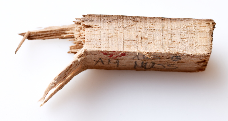

Stücke 1 und 3 sind 3 cm tief im Holz, Stück 2 ist direkt von der Stammaussenseite, also nur entrindet (was das Brett eh schon war). Stück 1 ist etwas komisch gebrochen, da ich nicht den gesamten Rücken auf einen Jahrring heruntergearbeitet hatte und deshalb ein Stück wegsplitterte.
Der Bogen, den ich gebaut habe, ist aus Stück 2.
Brüche. Von rechts: Stücke 2, 3, 1

Uuu, aus dem Ding hätt ich mir höchstens nen Stuhlbein geschnitzt…. Mein ja nur - finds so schon schwer genug einen tauglichen UND langlebigen Bogen zu schnitzen….

Aus welchem Stück? Aus beiden? Und aus welchem Grund?

Weil mir das Holz zwar hart aber eher kurzfasrig scheint im Bruch.

@granjow: Vielen Dank für die neuen Messdaten. Ich kann zu den Auslenk- und Zuggewichten nichts sagen, da die Probe nicht dem Standard entspricht. Oft hat man ja nicht genügend Holz für den Standardtest, daher muss man nehmen, was da ist. Somit ist dein Test mit dem gezeigten Aufbau und dem dann erfolgten Bruch ausreichend aussagekräftig.
Ich teile die Meinung von Zoffti: Das Holz ist kurzfaserig, der Bruch erfolgt dann meist ziemlich plötzlich. Für den Bogenbau sicherlich schlecht einzusetzen.

Und so war es dann auch :)
Der Bogen ist bei unbekannter Zugkraft an beiden Armen gebrochen, mit einem bilderbuchmässigen Sprödbruch.
Bei Gelegenheit baue ich vom tiefer liegenden Stück einen zweiten Bogen, ein Bisschen länger, aber sonst selbe Dimensionen und wieder auf 45# bei 28". Das sollte dann hoffentlich klappen.
