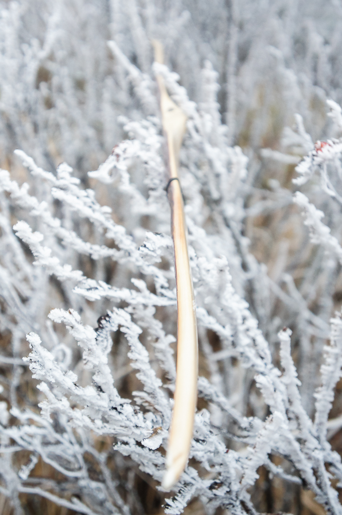

Im Kontrast zur frostigen Umwelt:
ein Haselnuss-Flachbogen mit einem Backing aus Kirschrinde, Geweihnocken und einer Pfeilanlage aus Büffelhorn. Der Bogen zieht sich außerordentlich angenehm und schießt präzise.
Dank Behandlung mit der Heißluftpistole und leicht geflippten Tipps stellt sich nach kurzem Warten wieder null Stringfollow ein. Der Stave war aber ohnehin ein guter Fang.
Von der Schönheit von Kirschrinde bin ich schwer beeindruckt, die werde ich sicher wieder verarbeiten
Zahlen&Fakten:
30#@27"
Länge: 160cm
Breite: 3,5cm —> 6mm
Masse: 280g
Aber lassen wir jetzt die Bilder sprechen...Guten Rutsch!

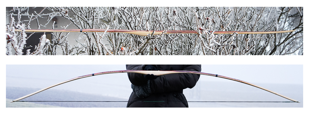

Re: Haselnuss mit Kirschrindenbacking, 30#@27"
Servus,
tolle Verarbeitung und wirklich guter Tiller, Gratulation.

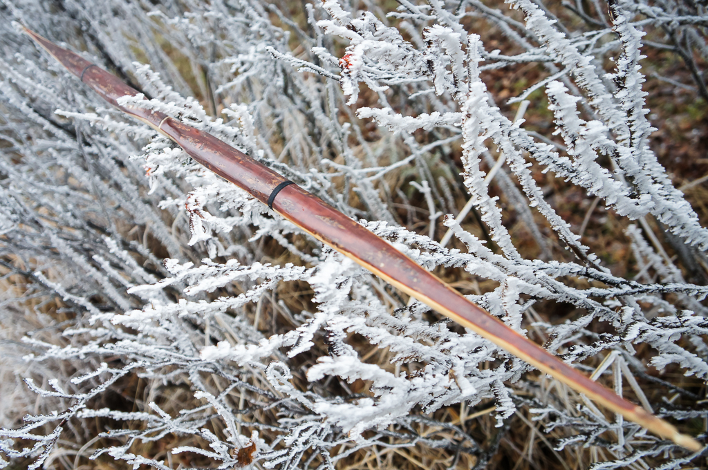

Gratulation. Die Kirschrinde auf dem Hasel sieht sensationell gut aus.
Wie dick ist die Kirschrinde und wie hast Du sie gewonnen?
@geoffrey: Die Rinde habe ich von einem umgefallenen Stamm geerntet und lange getrocknet. Sie ist im Durchschnitt 0,3-0,5mm dünn.
Danke für die guten Worte!

Geiler Bogen. Alles passt. Gute Kombi.
Ist das die Ober. oder die Unterseite der Rinde? Bist ja ganz schön rangegangen...
Schöner Jahresabschluss
Das Kirchrindenbacking ist eine tolle Idee...und macht aus einen guten Bogen einen außergewöhnlichen.
Stimmt die Angabe mit 03-0,5mm oder ist das ein Tippfehler? Das wäre ja extrem dünn.
