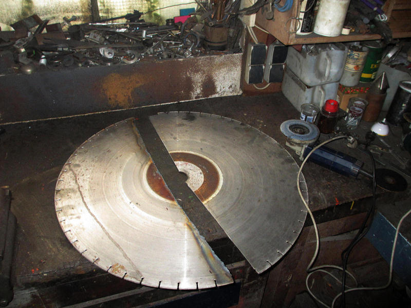

Ausgangsmaterial war das Trägermaterial eines Betonsägeblatts aus unserem Fertigteilwerk.
Die entsorgen die Dinger, wenn die Diamanten runter sind.
Das Trägermaterial ist üblicher Weise aus 1.2003 (ein gering legiertet Stahl 75Cr1).
Das Zeug ist jedenfalls ziemlich hart und zäh. Man kanns im Originalzustand (49-52 HRC) gerade noch feilen, aber lange würden meine Feilen das nicht aushalten.
Dort wo es (unbeabsichtig beim Ausschneiden mit der "Feuersäge") hart geworden ist, rutscht eine Feile nur drüber.

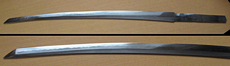

Jedenfalls habe ich bisher 4 Tage lang daran geschliffen und poliert.
Dabei habe ich zwischendurch auch mal den Papiermistkübel in Flammen gesetzt, mich einmal geschnitten und mir eine Blase auf dem Zeigefinger zugezogen.
Soweit der Stand:
Die Papierschnipsel am Boden sind übrigens vom Schärfe-Testen ...und ja, es IST "sauscharf" geworden
Nagasa ..720mm
Sori......19mm
Kissaki...35mm
Zu guter letzt habe ich auch noch eine Hamon "draufgefaked" (mit Kaltbrünierung), damit es etwas autentischer aussieht.
