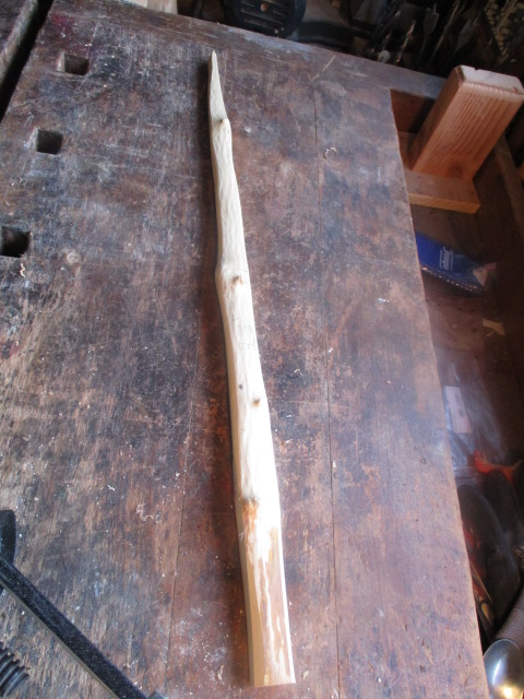

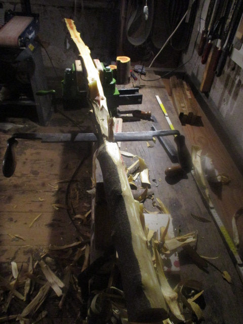

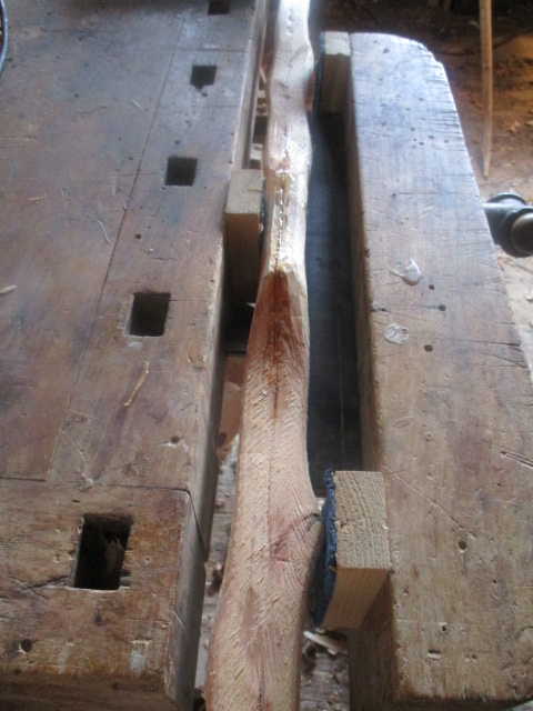

Konnte es nicht lassen, und bin heute abend noch mal in mein Labor gesaust; hab schon mal auf grobes Maß gebracht...
Der frische Faulbaum liess sich butterweich schneiden. Erwarte mal nicht so viel von dem weichen Holz...

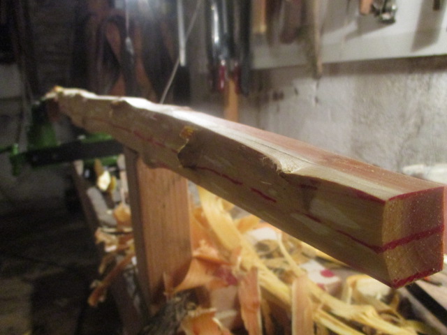

Riss im Griff vorgegeben..

Aussenkontur weggesäbelt...

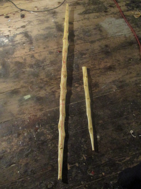

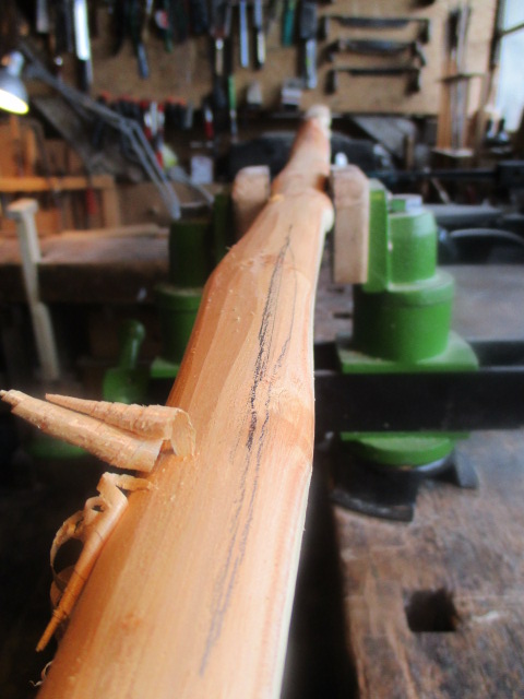

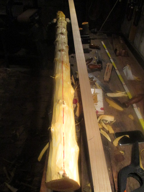

Geschält und Mittelachse aufgezeichnet...

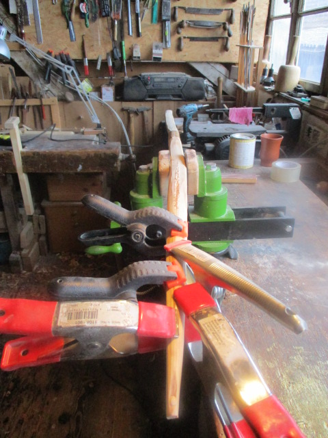

...und fixiert.
...und fixiert.

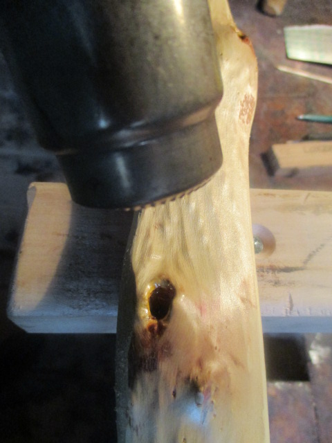

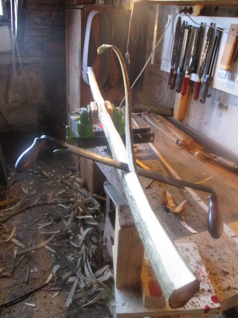

Mit Heissluft etwas Recurve verpasst...
Seitenkontur geschnitten...
auf Tiefe geschnitten, ging wie bei einer Karotte!

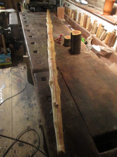

Mittelachse gefunden...Länge 182cm.

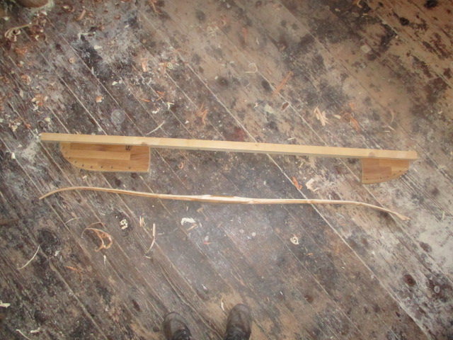

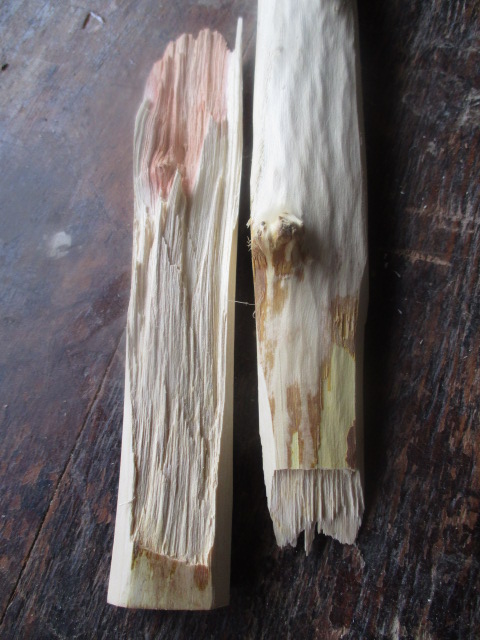

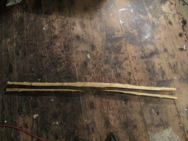

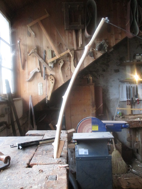

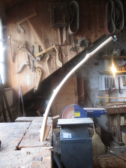

Nachdem das Teststück kein Gewicht mehr verloren hat, hab heute mal schnell einen "Bruchtest" versucht.
Ob das nun repräsentativ ist, weiss ich nicht.
Der "Wurfarm" ist immer da gebrochen, wo er in der Werkbank gesteckt hat.
Anfänglich war er etwa 70cm lang. Gebrochen ist er bei ca 55# Belastung.
Das Resultat. Zumindest keine Stauchungen am Bauch zu sehen!
...und ab.
...und ab.
Biiiiegen...
Biiiiegen...
biegen..
biegen..
Der Testwurfarm...
Der Testwurfarm...

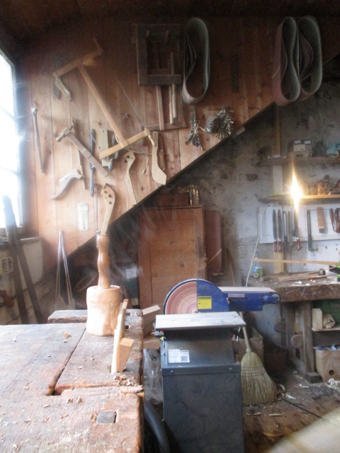

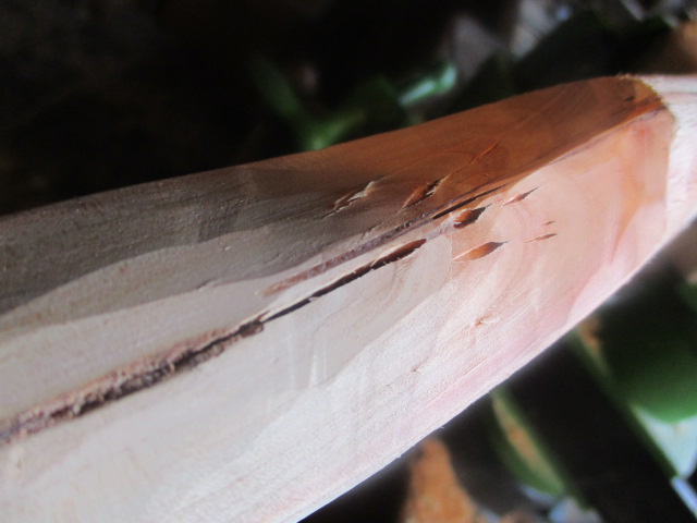

Nachdem ich den Prügel(Faulbaum) aus der Werkstatt geholt hatte, und 6 Tage in der Wohnung hatte, hab ich ihn nochmal etwas weiter runter-geraspelt.
Am Bauch haben sich einige Längsrisse aufgetan, die muss ich wohl dann verfüllen...
Nun ist er wieder auf dem Schrank im Kinderzimmer; mit drei Hölzlein auf ein Brett geschraubt.
Der Schneeballsäppi liegt im Korsett unterm Bett.
Wird spannend.

Risse am Bauch.
Risse am Bauch.

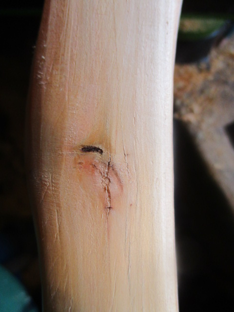

Totästchen ausgepopelt...

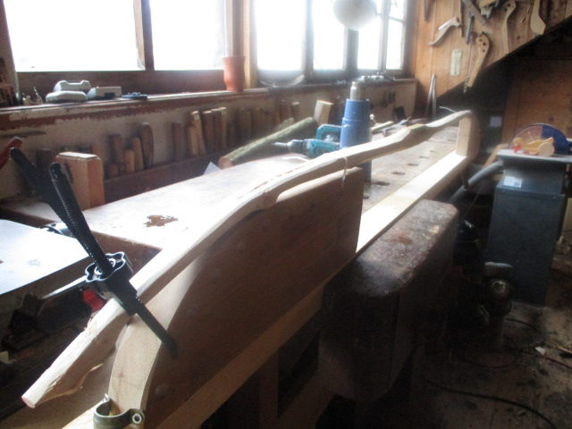

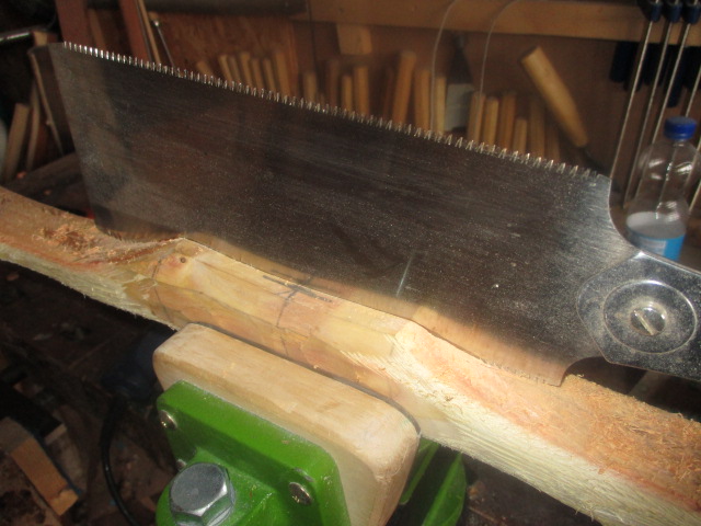

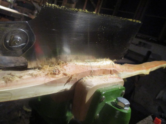

Nun der Faulbaum: Die Sehne lief nicht so toll; also nochmal mittig im Griff weiter aufgesägt; dannn mit Hitze gerichtet und anschließend im Schraubstock mit Kleber verfüllt.
Biegt sich gut; aber wie zu erwarten hats am Bauch gleich eifrig geknittert. Facing? Vielleicht später mal...der ist dann hier raus!

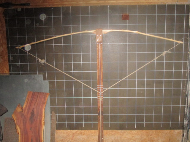

Getillert...
Getillert...
...geflickt.
...geflickt.
Riss im Recurve...
Riss im Recurve...
Erstmal der Schneeball; aus dem Korsett befreit, hält gut die Form.

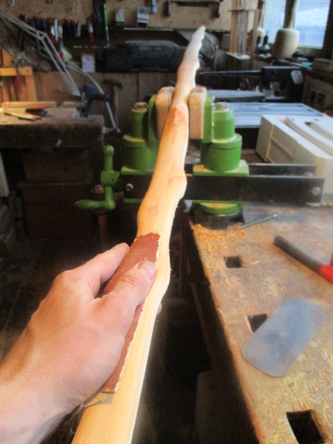

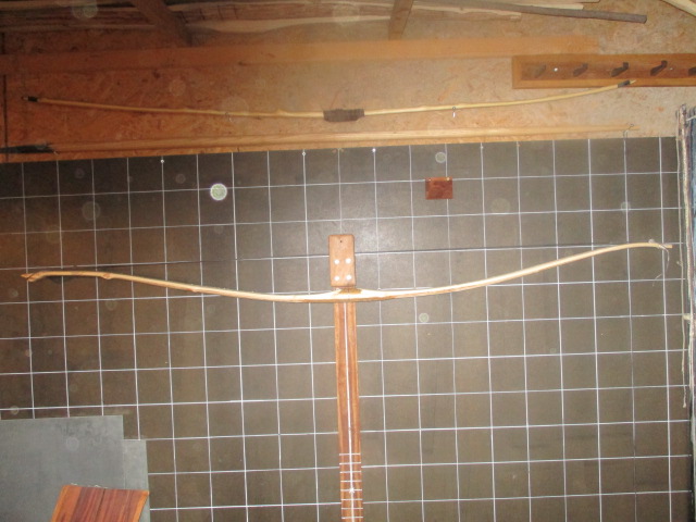

...weiter.
Durch den Reflex, und einige Knoten, ließ sich der Bengel lange kaum biegen!
Da ich - auch wegen der Warnungen dem Rücken nicht so ganz traue, hab ich mich langsam herangetastet. Wenn er hält, wird es ne echt schnelle Ratte so um die 50#! 8)
Die Farben machen auf jeden Fall auch was her.. ::)
Morgen wird er fertig.
Frohes Schleifen wünscht Laurinus!

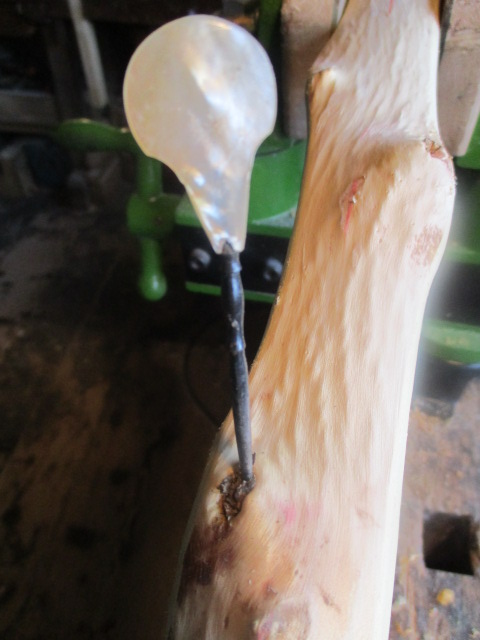

...und einmal Geweihoverlay.
Einmal Büffel...
Einmal Büffel...
Irgendwann liess er sich ziehen..
nicht ohne der Kleine. Reflex-Deflex-Spaß.
on se tiller...
on se tiller...
sieht schon ganz lecker aus!
geht schon...
geht schon...
weitere Problemzonen...

Hier noch ein kleiner "finishing-tip" : nach dem letzten Schleifgang(bei mir olles 180er, dann 2 Stufen Schleifvlies) kann man bogen wunderbar mit zusammengeknülltem Papier aufpolieren. Geht auch wunderbar zwischen den Ölgängen. Auch bei Pfeilschäften; um den Lack aufzupolieren...
Der Bogen hat bis jetzt gut gehalten; zieht straffe 50# auf 28". Set ist noch keines in Sicht... :)
Der Bogen kommt nun in die Präsi! 8)
Polieren mit (Zeitungs-)Papier!
