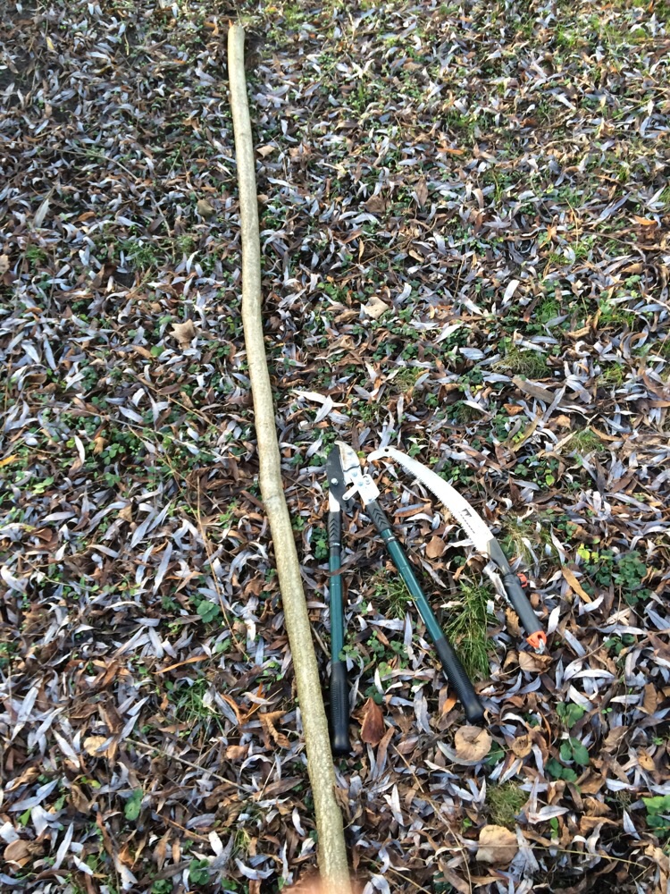

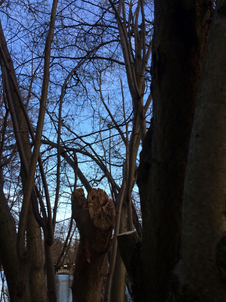

So dann gibt es schon mal die ersten Fotos vom Tatort:
Hier is er noch da
Hier is er noch da
Schon is er weg
Schon is er weg
Das Opfer und die Tatwerkzeuge
Bei dem Opfer handelt es sich nach erste Erkenntnissen um einen 3-4 jährigen Ast aus einem Haselnussstrauch.
Die genauen Daten werden noch ermittelt und werden umgehend der Öffentlichkeit mitgeteilt.

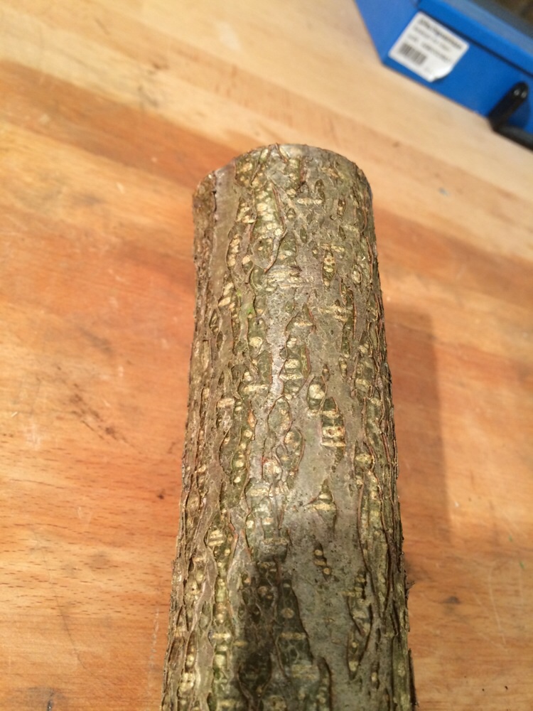

Hier noch mal ein Foto der Haselrinde nachgereicht.
Rinde Detail
Rinde Detail
Der Ast ist 210 cm lang und hat einen Durchmesser von 5 bzw 8 cm.
Die Zählung der Ringe hat ergeben, dass der Ast deutlich älter als vermutet ist.
Die Zählung ergab 11 Jahre und damit verhältnismäßig dünne Jahresringe.

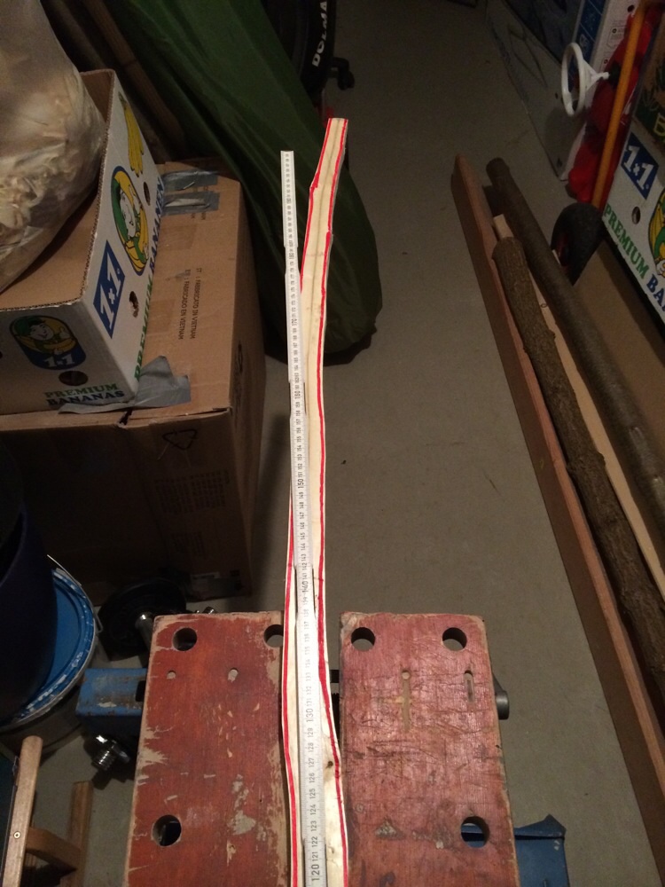

Als erstes wurde der Vermessen und die Lage des Bogen im Ast gesucht.
Nachdem die Lage des Bogens festgelegt war, würde der Ast auf den Markkanal runter gearbeitet.
Danach habe ich den Rohling grob auf die Bogenbreite runter gearbeitet.
Zwischenergebnis:
Bogenrohling
Bogenrohling
Bogenrohling Detail
Bogenrohling Detail
Maße aktuell:
Länge: 210 cm
Breite: Tipps: 2 cm, Griff: 4 cm
Dicke: durchgängig 3 cm
Als Werkzeuge habe ich nur Ziehmesser, Stift und Zollstock gebraucht.

Geplant ist ein einfacher schneller Bogen. Mit 30-35 # @ 32.
Die aktuelle Länge ist nur Reserve falls beim Trocknen noch was schief gehen sollte.
Der Bogen wird noch 10-20 cm kürzer. Viel kürzer ist auf Grund des großen Auszugs wahrscheinlich leider nicht möglich.
Vom Design schwebt mir zur Zeit ein relativ hohes Profil (für Hasel) mit pyramidaler Form vor.
Mal schauen wie es nachher läuft :)
LG Tom
