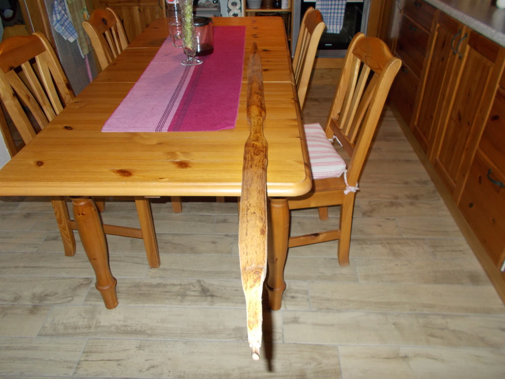

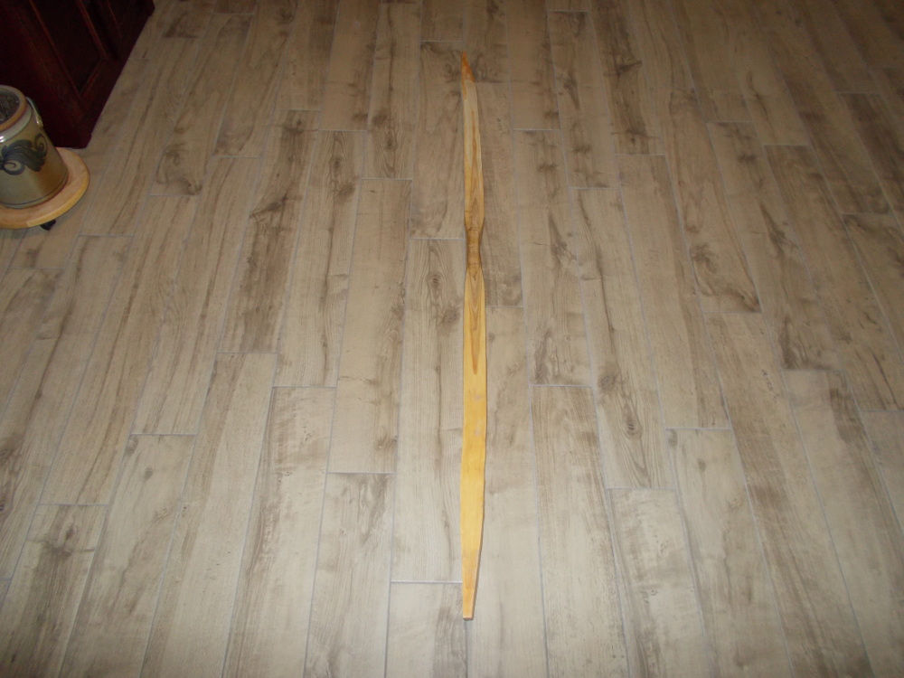

Heute habe ich nun den kürzeren der beiden ins Haus geholt.Der sollte eigentlich mein Plan B Projekt werden,
ist aber in seiner Entwicklung schon etwas weiter. Gewicht kann ich leider nicht messen, das gibt meine Waage
nicht her. Erst mal liegt er im kühlen Schlafzimmer auf dem Schrank.Beim Trocknen draußen hat er anständig
Reflex bekommen, und mit dem Sehnenverlauf bin auch zufrieden.

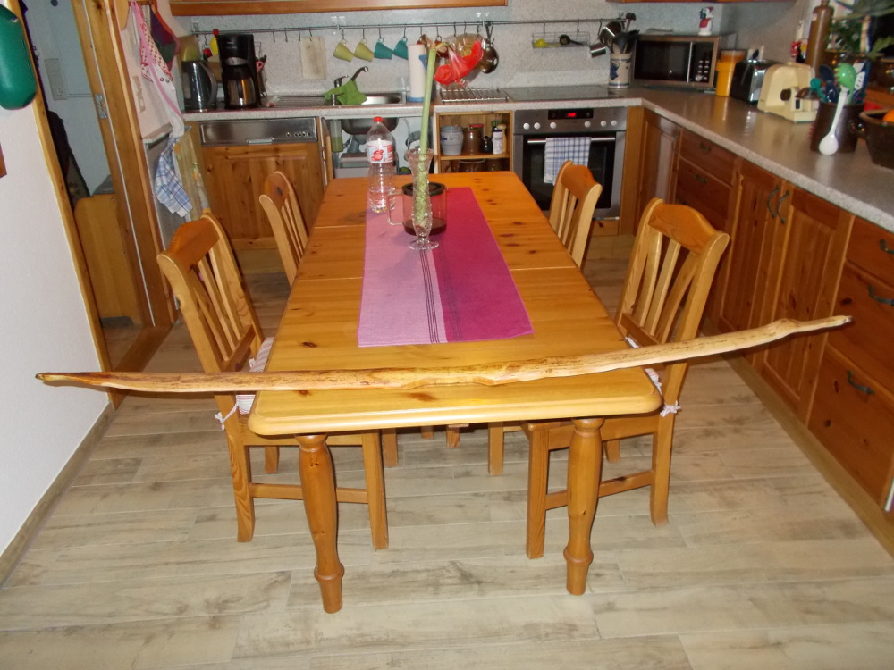

Noch der Sehnenverlauf vorher und nachher
heute
heute
vor 2 Wochen
vor 2 Wochen

Hallo Mühle, ich würde das Holz wieder an einem Balken o.ä. befestigen, da es sich bei dem momentanen nicht trockenen Zustand wieder verwerfen kann, wahrscheinlich wird.

Hallo Leute!
Ja, ich denke auch, daß sich die Staves wieder in irgend eine Richtung drehen oder verziehen werden,wenn sie
im wärmeren Haus sind. Aber wenn ich sie auf einen Balken oder ähnliches spanne, kann ich sie nicht rein holen.
Das geht aus Platzgründen nicht. Mein Plan also: Antrocknen lassen und dann bei Bedarf richten. Um überhaupt
Fortschritte zu erzielen, hab ich heute meinen Faforiten aus seiner Spannvorrichtung draußen befreit und ihn zu
seinem Bruder gelegt, können sie sich ein bißchen unterhalten. Etwas ist er ja im Griff gerader geworden, aber
ziemlich verschoben sieht er schon aus.Über das Design bin ich mir noch nicht ganz im Klaren, aber noch ist
genug Material da, so daß ich noch genug Optionen habe, irgend was Einfaches auf alle Fälle.

Oha, so etwas in noch viel krummer hatte ich gerade auch. Ich habe zuerst versucht, den Roh-Bogen im oberen Wurfarm zu dämpfen und seitlich gerade zu biegen. Das war keine besonders gute Idee, er zog sich nämlich nach ein paar Tagen wieder in die alte Krümmung zurück.
In einem zweiten Versuch habe ich mittels Dampf im Griff gebogen. Zunächst hat das auch funktioniert. Beim Tillern allerdings ist mir der Bogen gebrochen und zwar an der Stelle im Wurfarm an der ich herumgedämpft hatte.
Wenn Du den Bogen gerade haben möchtest, würde ich Dir zu einem Biegeversuch im Griff raten, sofern nicht jemand eine bessere Idee hat.

Schön, daß immer Leute da sind, die sich nen Kopf machen. Noch ist mein "Faforit" 1,80m lang. Kürzen ginge
sicher noch,doch ich will ihn erst etwas trocknen lassen und am Wochenende am Griff biegen.Da bin ich
ziemlich zuversichtlich, zumal das restliche Kernholz bauchseitig mittig liegt.Mal sehen! Bis denne Mühle

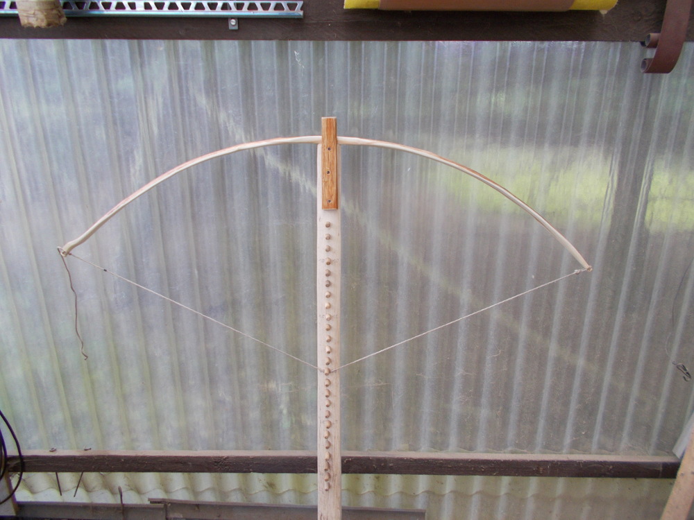

Na ja, spaßeshalber hab ich ihn mal auf den Tillerstock getan und mal ein wenig gezogen.
Mühle
Beiträge: 471

Der Rest meines Berichtes:
im Leerlauf
im Leerlauf
Tuchfühlung aufgenommen

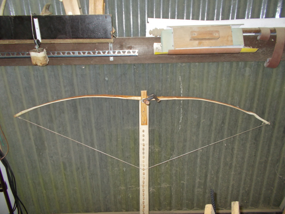

Eins haben wir noch.
etwa 30 Pound
etwa 30 Pound
Da gibt es noch einiges zu tun! Das größte Problem ist aber, daß die Sehne immer noch am Griff vorbei läuft,
trotz meiner ganzen Biegerei.Wie Chirion schon weiter vorn sagte, ich hätte lieber so spalten sollen, daß
ich einme reflexe und eine deflexe Hälfte habe. Jetzt habe ich zwei krumme Hälften! Bei einigen Robinienbögen
habe ich auch die Bögen im Griffbereich begradigt, da hat es wunderbar geklappt. Vielleicht sind meine Staves
auch einfach nur noch zu feucht!

Wart noch ein paar Tage und dann heiz auf den Griff mit der HLP drauf.

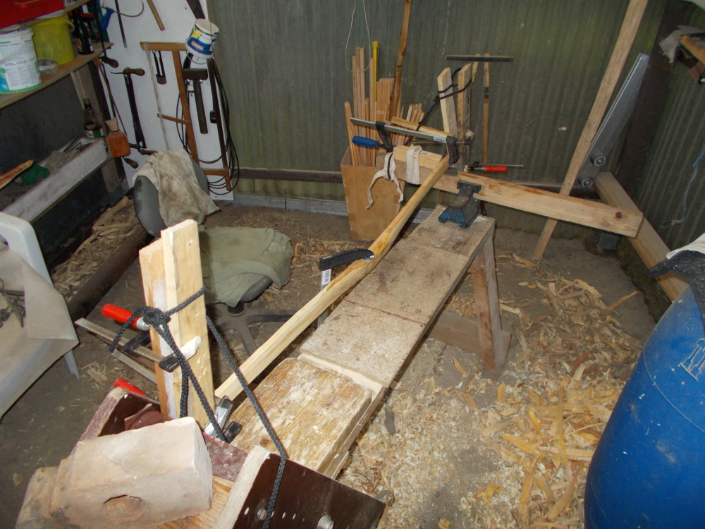

Gestern hab ich noch mal meinen" Kurzen"am Griff versucht zu richten. Dann mußte ich das feststellen:
Na ja,sogut es ging alles ein bißchen beschliffen und weitergemacht, mit nochmaligen Kürzen auf 1,30m um die schiefen
Tips weg zu bekommen.Der Sehnenverlauf ist jetzt so:

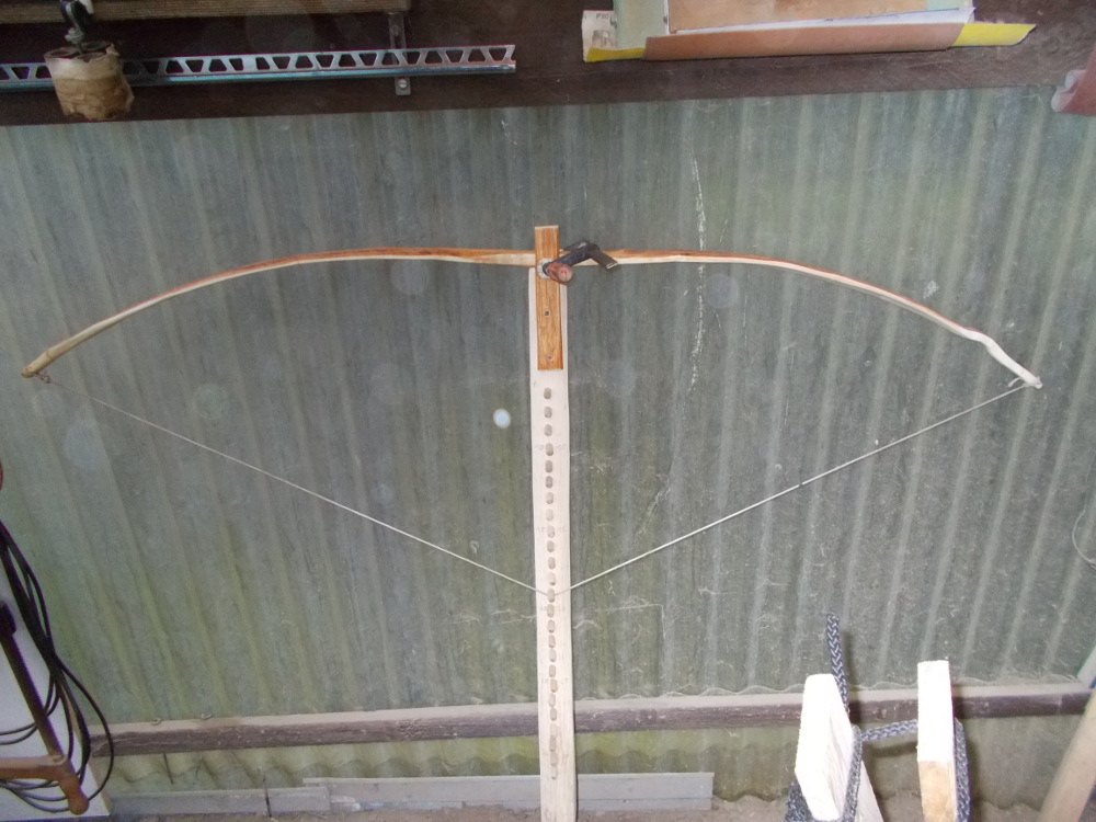

Angefangen mit Tillern und bis auf 50cm Auszug bin ich so ziemlich am Ende.Da hat er etwa 40 Pound und danach
fängt er an zu stacken.
abgespannt
abgespannt
Standhöhe
Standhöhe
fast Vollauszug
fast Vollauszug

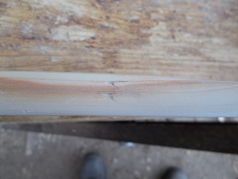

Eigentlich dachte ich, ich schleif rasch noch den Rücken über und dann bin ich fertig mit ihm. Aber denkste:
alle Striche und Markierungen die ich mit Bleistft auf den Rücken gemacht habe, sind scheinbar ins Holz
eingezogen, so das ich mühsam alles raus schleifen mußte. Dafür ist der Rücken jetzt glatt wie ein Babypo!
Soviel wollte ich eigentlich gar nicht.

Ilmarinen
Beiträge: 1248
Re: Saplingbau 8 Mühle
Beitrag von Ilmarinen »
Nimm mal lieber einen Radiergummie, das geht oft besser als schleifen.
Und ein Foto im Vollauszug eingehängt am Tillerbaum ist eine völlige Überlastung für den Bogen.
Da ist ne Umlenkrolle gut, weil dann das Foto nur 3 Sekunden und nicht 15 Sekunden dauert.
Schön geworden.

Beitrag von B' patient »
Hallo Mühle,
welchen Auszug hast du jetzt erreicht?
Mir scheint der linke Wurfarm ist im letzten Drittel noch etwas steif. Der Rechte sieht da harmonischer aus.
LG B' patient
