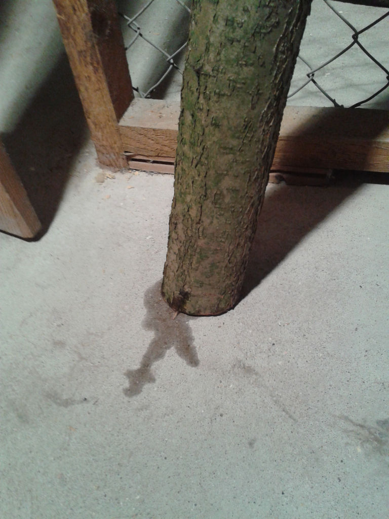

Erstmal Wasser rauslaufen lassen

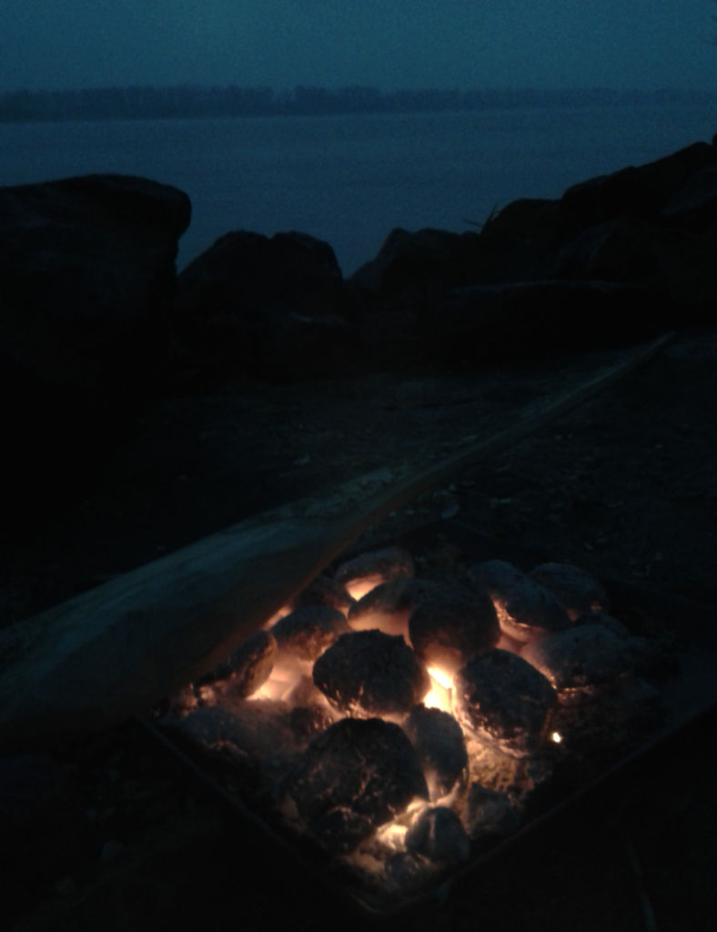

Damit war der Bogen soweit fertig, Godentiller sah vernünftig aus (fühlt sich nur etwas schwach an),jetzt gings ans rösten. Da ein Grill aufm Balkon nicht so gerne gehen ist, einfach mal an die Elbe gefahren. Ist leider doch etwas später geworden (Und absolut nicht vorhersehbar viel zu früh dunkel geworden).
lecker gegrillter Bogen

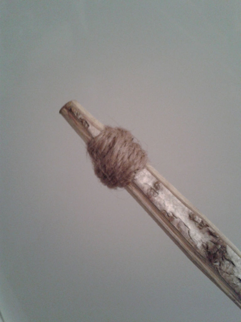

Dann noch Wickelnocken abgebracht.

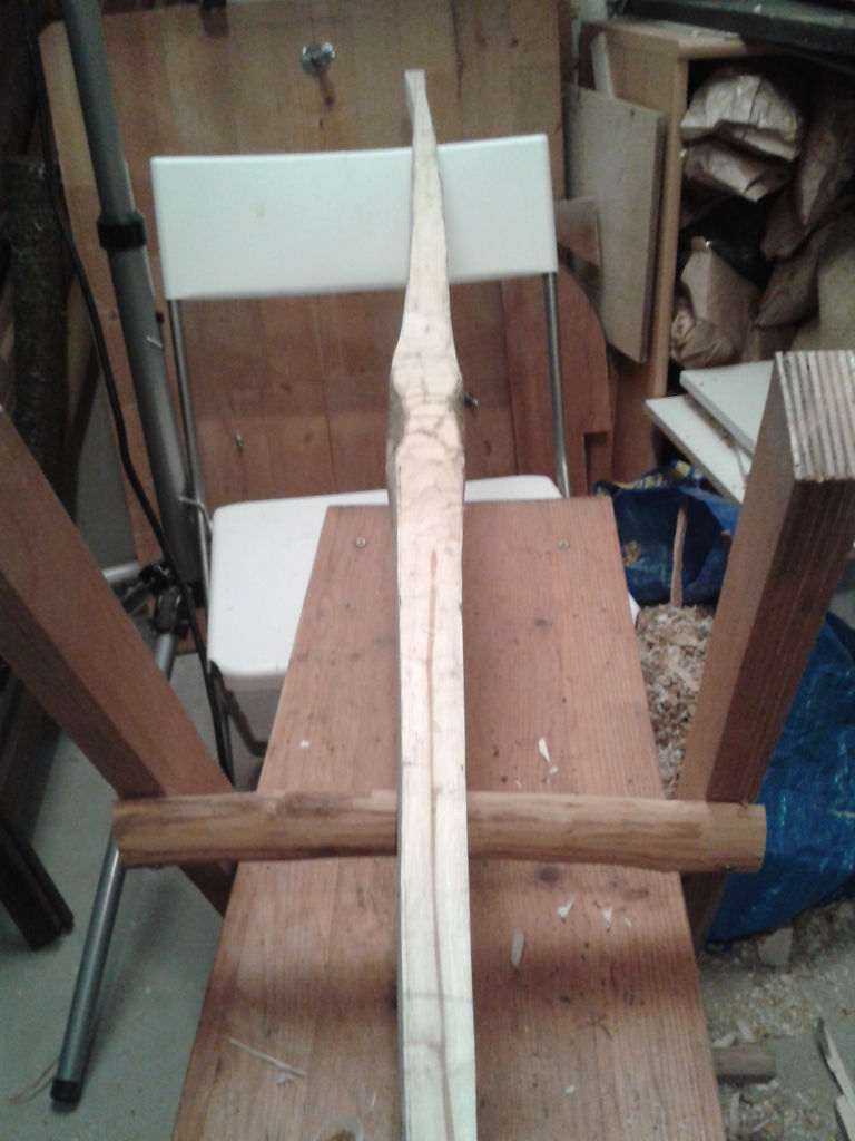

Hab dann mal eine Tillersehne aufgespannt und etwas dran gezogen, Fazit:
Ein dicker Knick, Fehleranalyse: Zu wenig geröstet an der Stelle. Werde ich morgen noch mal versuchen nachzurösten.
Außerdem befürchte ich, dass der Bogen die 30 lb nicht erreichen wird, aber das wird sich zeigen, wenn ich ihn mal auf den Tillerbaum lege.
Es bleibt spannend ;)

Nevis hat geschrieben:Würde mich freuen wenn daraus noch was brauchbares wird! ;)
Hätte mich auch gefreut, aber wird wohl nichts mehr. Zumindest für das Sap-Turnier ist der Bogen raus.
Habs wohl zu knapp kalkuliert und wegen des Knicks musste ich jetzt soviel nachtillern, dass kaum noch geröstetes Holz übrig geblieben ist und vor allem komme ich wohl nichtmal auf 20lb. :'(
Schade, nächstes Jahr wieder und dann hoffentlich auch mit Zeit für ein Reserve Stave.
