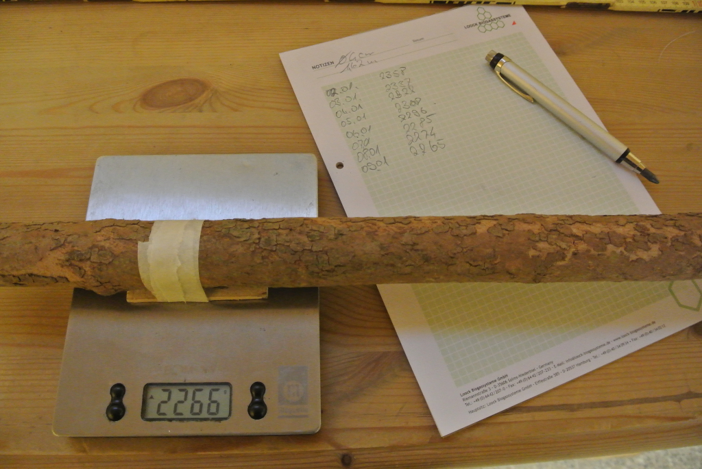

Gestern habe ich weiter gemacht.
Letzte Gewichtsmessung
Der Gewichtsverlust ist ständig geringer geworden darum kommt jetzt die Rinde runter um das Trocknen wieder zu beschleunigen.
Im Griffbereich habe ich die Rinde drauf gelassen, es soll eventuell auch bis zum Schluss so bleiben da er von Durchmesser so schon gut in der Hand liegt.
Jetzt noch das Neue Gewicht festgestellt und im ungeheizten Keller zum Weitertrocknen abgelegt.
Je nach dem wie er jetzt an Gewicht verliert werde ich den Bogen nächstes Wochenende grob rausmessern.
L.G. Thomas

so nun ist es so weit, der nächste Schritt:
runter auf dem Mark-Kanal, das Zugmesser habe ich ganz schnell wieder zur Seite gelegt weil das Holz so zäh ist.
Ich habe es grob mit der Band-säge und den Rest mit der Raspel gemacht.
Jetzt bleibt das gute Stück noch 2-3 Tage im ungeheizten Keller dann darf er vielleicht in den Heizungskeller wo es doch ein ganzes Stück wärmer ist.
Das Trocknungs-Verhalten ohne Rinde war auch recht interessant, extremer Wasserverlust in den ersten zwei tagen dann pendelt es sich langsam ein.
Risse hatt es nur einen gegeben an einem Ast, den konnte ich aber ignorieren weil er eh am Bogenbauch war.
Gewichts-Tabelle
Gewichts-Tabelle
und nun wieder warten.....
