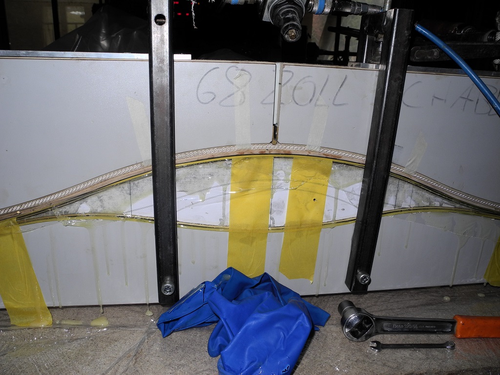

Hallo m0rwi,

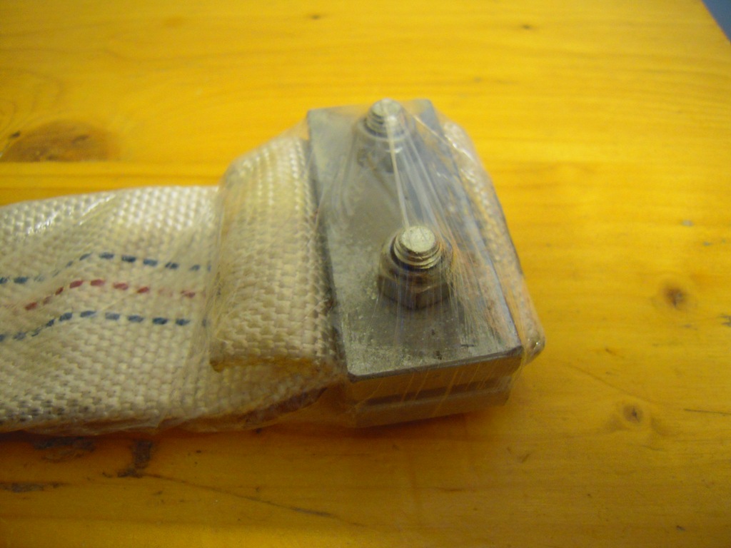

bei mir sieht das so aus

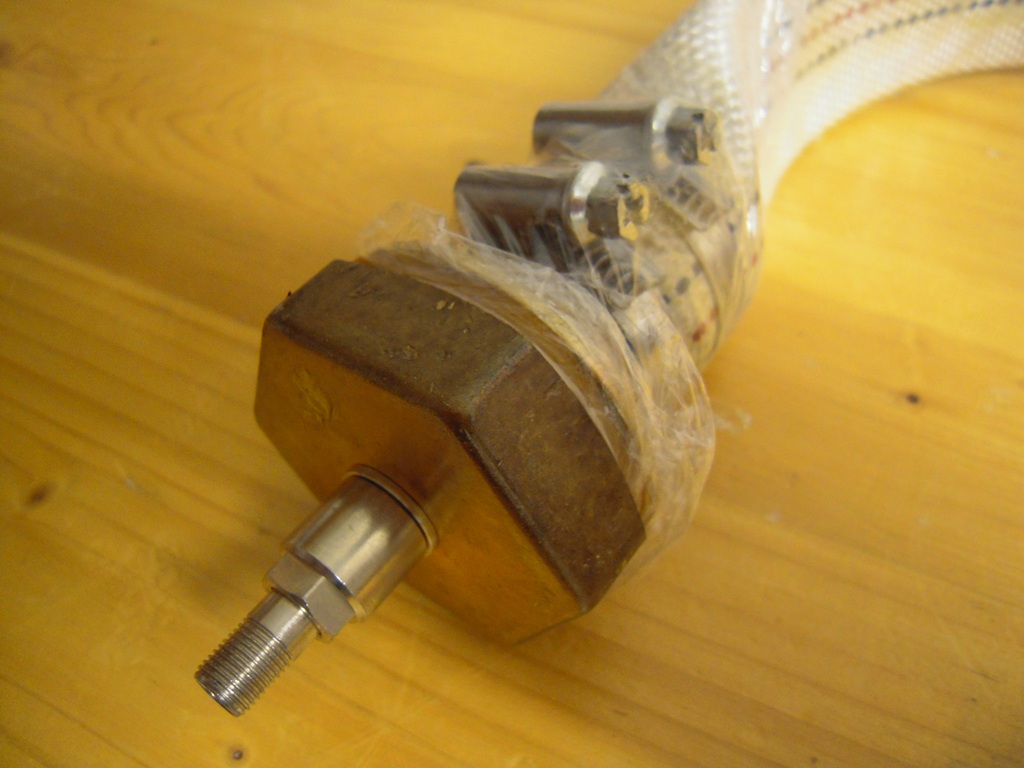

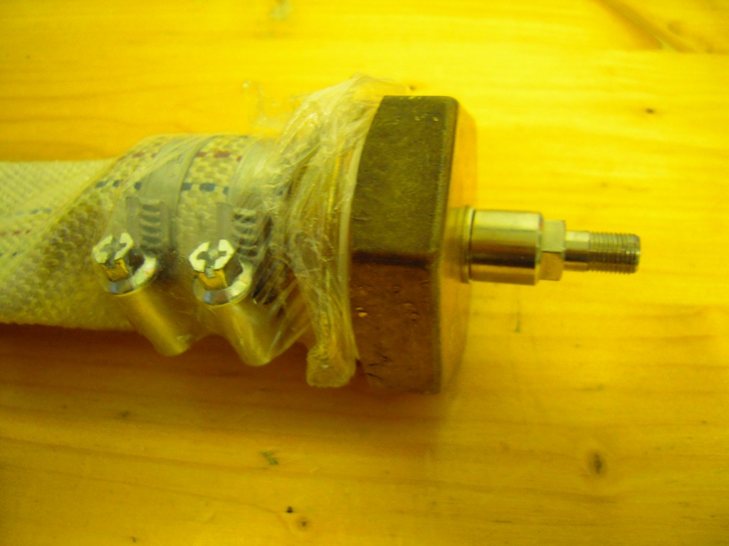

Geh in den nächsten Baumarkt u. besorge dir einen 2 Zoll Gewebeschlauch (Feuerwehrschlauch). Kostet ca. 2-3€ pro Meter. Ein Ende umbiegen, eventuell Fahrradschlauchkleber rein u. mit 2 Flacheisen 8x30mm mit 8mm Schrauben verschrauben. Für die andere Seite habe ich mir im KFZ-Handel ein Einschraubventil (ca. 1,50€) gekauft und im Sanitärhandel eine 2 Zoll Schlauchtülle mit Verschraubung wie diese hier
http://www.lotze-wassertechnik.de/html/ ... 14290.html
http://www.lotze-wassertechnik.de/html/ ... 31690.html
In den Schraubverschluss bohrst du ein Loch für das Ventil. Ventil rein u. Schraubverschuss mit Ventil auf die Schlauchtülle aufschrauben. Abgedichtet wird das ganze mit Teflonband. Die Schlauchtülle auf den Schlauch stecken, mit zwei Schlauchbinder fixieren u. fertig.
Für einen 2 Zoll Schlauch brauchst du bei einer ca. 40mm breiten Form ungefähr 20mm Abstand zwischen den beiden Bogenformen. Zum Pressen ca. 4-4,5 bar im Schlauch. Wärme hat auf den Druck im Schlauch kaum Auswirkung.
Schöne Grüße - Karl

@Varminter Du meinst wahrscheinlich 0,4-0,45 Bar Druck. Mit 4 Bar würde deine Form dir um die Ohren fliegen.
Deine Autoreifen pumpst du auch nur mit 2-2,4 Bar und nicht mit 4 Bar. ;)
0,4-0,5 Bar ist ganz ok, mit dem Pressdruck arbeite ich selber bei meinen Formen.
Und jap, die Hitze vergrössert den Druck innerhalb des Schlauches nicht, das einzige was die Hitze machen kann ist eine Spannung in den Ringmuffen verursachen wodurch man in den ersten 3 Tempervorgängen mal eher die Schrauben kontrollieren sollte damit diese nicht aufgehen und das ganze dadurch undicht wird.
So ein Misslungener Bogen aus der Temperbox zu holen ist so schmerzhaft wie wenn ein Selfbogen beim Tillern platzt.

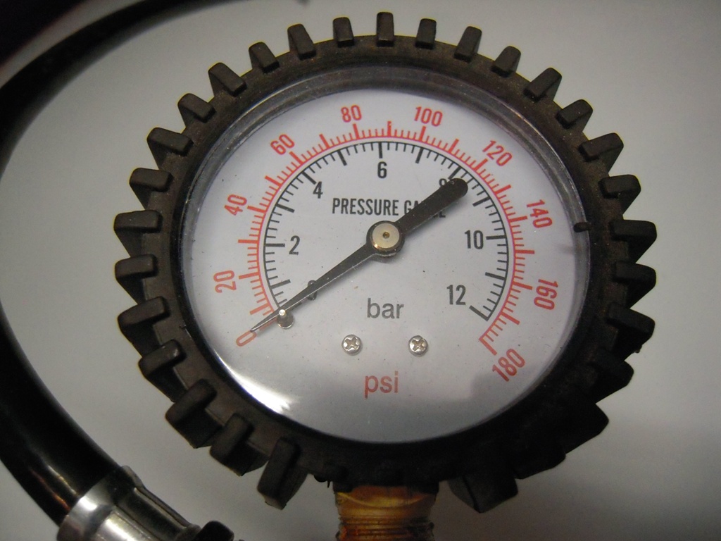

SirNicholas,
hier die Anzeige meines Manometers
den Schlauch blase ich auf 60psi auf, sind gut 4 bar

Also ich habe jetzt schon ein paar Langbögen mit der Feuerwehrschlauch-Variante verklebt. Angefangen habe ich mit fünf Bar und das fand ich etwas viel. Die letzten Bögen habe ich mit 3 - 3,5 Bar verklebt. Durch die Wärme in der Temperbox steigt der Druck bei 70 Grad auf ca 4 Bar. Ich habe in einem Endstopfen vom Schlauch ein Manometer eingebaut damit ich eine bessere Kontrolle habe ob der Schlauch auch dicht bleibt. Ein Gewisser Druck sollte schon anliegen, damit auch z.B das Fadeout schön angepresst wird. Unter 3 Bar würde ich nicht gehen. Meine Bogenform habe ich aus zwei Lagen 19mm "Dreischicht" Platten gebaut, und die hält den Druck locker aus.
Was sich bei mi bewährt hat beim verkleben, ist die Laminate mit Kabelbindern in ihrer Position auf der Bogenform zu fixieren bevor ich Druck auf den Schlauch gebe. Sobald etwas Druck auf dem Schlauch ist ziehe ich die Kabelbinder dann wieder raus. Was auch sehr hilfreich ist, sind kleine Zulagen links und rechts auf die Bogenform geschraubt, damit die Laminate nicht Seitlich aus der Form rutschen. Und den Druck immer langsam erhöhen. Ich fange mit einem Bar an und geh dann immer 0.5 Bar höher. Zwischen durch Kleber weg wischen und dann wieder erhöhen. Meine Druck Quelle ist übrigens ne Fahrradpumpe fürs Rennrad, geht ohne Probleme, da in dem Feuerwehrschlauch eh kein großes Volumen drin ist.
Was auch noch zu beachten währe, ist das der Abstand zwischen der Oberen und der Unteren Form nicht zu groß ist. Sonst drückt der Schlauch nicht sauber bis an den Rand der Laminate. Spreche da aus eigener Erfahrung. Und nicht vergessen den Schlauch in eine Lage Frischhaltefolie packen, sonst sieht der nach der ersten Benutzung schon aus wie "Sau"….
Wegen den Endstopfen, die habe ich mir selber gedreht, da ich auf der Arbeit eine Drehmaschine zur Verfügung habe. Zum befühlen habe ich auch ein Autoventil zum einschrauben verwendet.

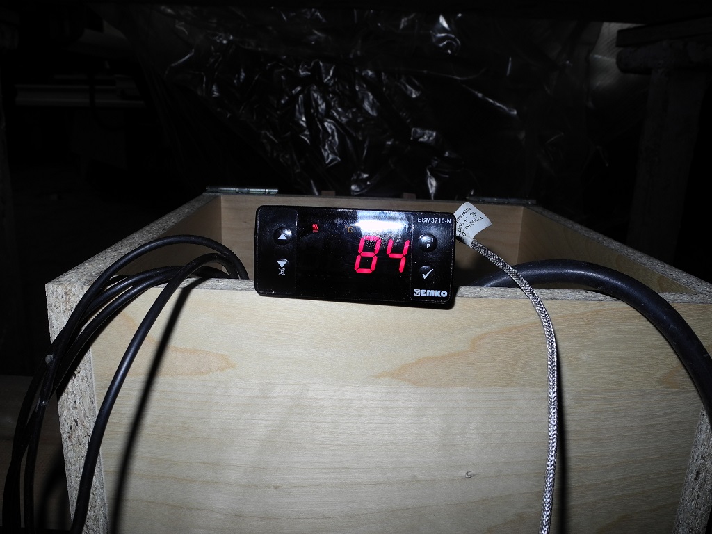

presse selbst meine bogen mit einem Feuerwehrschlauch mit 8bar und 84° geplant wären eigentlich 90-95° was ich aber derzeit nicht erreiche.

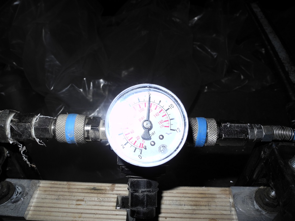

Am anderen ende hab ich einen zugeschweißtes rohr mit schleuchschellen befestigt und zusätzlich einen schnellkuplungsanschluss für druckluft angeschweist wo ich dann einen druckregler anschließe so hält es konstant die 8bar auch wenn dann die Form wärmer wird.
