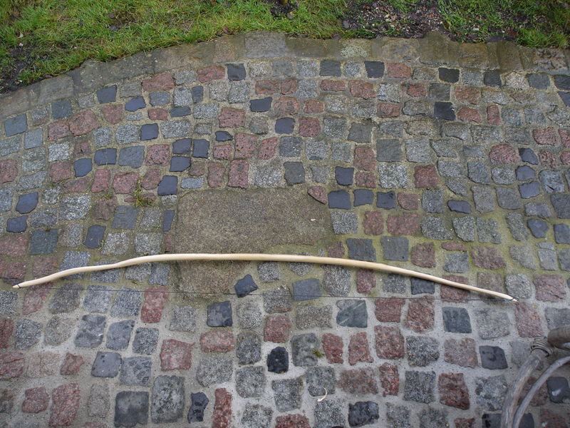

Noch nichts endgueltiges, aber ich hab heut mal ein paar Bilder und Pfeile geschossen
Ein bissl biegen muss ich ihn noch, aber der geht jetzt schon ab wie Nachbars Lumpi. Ich hoffe mal er haelt.

die Schlange hat gestern einen Griff bekommen:
Mit bissl zusammengelegtem Leder als Minipfeilauflage:

Meine Erfahrung mit Schlehe beschraenkt sich bisher auch auf die geistige Ebene. Aber soweit bin ich von dem Holz recht angetan. Bin gespannt, wie lang der Bogen meine 32" Auszug aushaelt. 1,71m NtN ist ned besonders lang, auch wenn der Griff mitbiegt. Laenger war der Pruegel halt nicht. Bzw. das was laenger war stand in einem bloeden Winkel weg.
