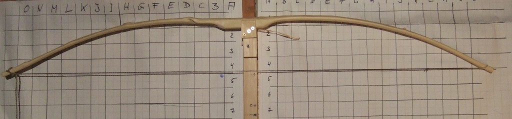

Ich habe noch ein Bisschen am Holler weitergeschabt.
Bei 16''
Bei 16''
Bei 22''
Bei 22''
Momentan hat er 36#@22''
Da ich den Tiller momentan als recht gleichmäßig erlebe, habe ich beschlossen, auf Risiko zu arbeiten. >:)
Das Sapling-Turnier ist ja immer auch ein Bisschen Forschung. Ich werde nicht groß schwächen, sondern einfach langsam weiter tillern, bis ich (hoffentlich) bei 28'' rauskomme. Dabei will ich aber auf keinen Fall über 40# gehen. Das wäre mir momentan eh zu viel Zugkraft.
Gleich nach dem Abspannen hat er vorallem rechts etwas Set, da geht aber noch ein Stück zurück.
Mal sehen.
Jörg

Endlich hatte ich heute mal wieder Zeit und Muse an meinem Holler weiter zu arbeiten.
Ich bin jetzt bei 42#@26''
Der Tiller ist m.E. schön gleichmäßig, aber ich werde jetzt die Biegung noch ein Bisschen mehr nach außen bringen.
Wenn er dabei noch etwas Zuggewicht verliert, ist mir das durchaus recht.
Jörg

Hallo Jörg,
Du hast Recht, die meiste Biegung ist noch sehr griffnah. Wenn du die Biegung etwas nach aussen bringen kannst, sähe es harmonischer aus. Viel Glück dabei.

28'' erreicht und er hält noch immer!!! ;D
Ich habe eigentlich schon außen noch mehr geschwächt, aber man sieht nicht viel, oder?
Er hat jetzt 45#@28''.
Jetzt werd ich mal an die Feinarbeit gehen und dann ein Bisschen einschießen.
Wenn er das alles überlebt geht es ans Finish.
Ein Problem wird für mich das Auszugsbild in der Präsentation, weil ich bisher nur Bögen mit 35# schieße. 45# ist für mich ne kräftige Hausnummer mehr. Da muss ich noch üben. >:(
Jörg

..... und es hat zoom gemacht :o :o >:) :'(
Da ich immer mal wieder ein feines leises Knistern gehört habe, dachte ich mir, bevor ich ans Finish gehe, ziehe ich ihn nochmal auf 28 Zoll.
Bis 24'' gezogen und die Problemstelle überprüft: Alles in Ordnung.
Weiter bis 28'' ------------------- und peng.
Aber nicht an der Totast-Gammel-Stelle nahe dem Griff, sondern am gleichen WA in der Mitte an einem Astgnubbel.
Die Problemstelle lag wo anders
Hinter diesem winzigen Schlitz
lauerte dieser fette Totast
Damit bin ich raus!
