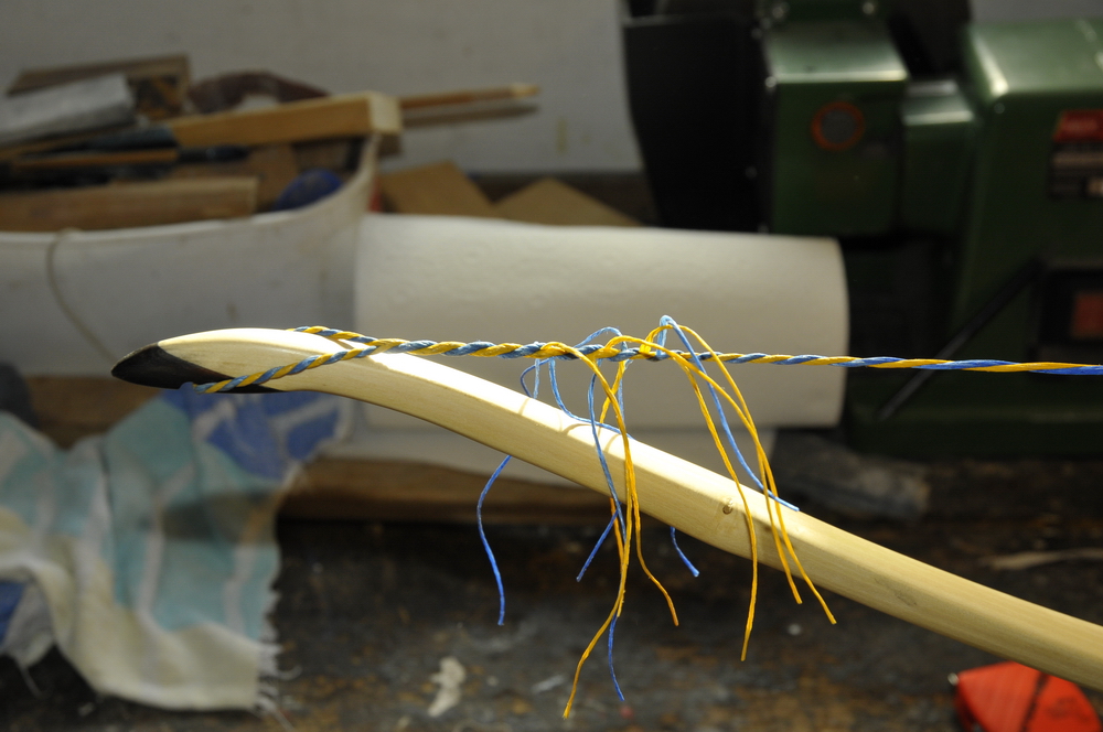

die letzten Bilder vom Hollerbogen, hab das erste Mal eine flämisch gespleisste Sehne gemacht.
Dacron B55 12 Stränge - zweifabrig in den Landesfarben, ein Ohr flämischer Spleiss und am anderen Ende ein Bogenbauerknoten.

Hallo Schnabelkanne, Glückwunsch zum ersten flämischen Spleiss - ich finde dass der Spleiss deutlich zu kurz ist. Das was alles noch an Sehnensträngen raus hängt kannste ruhig mit rein spleissen. Nicht, dass der Spleiss aufgeht und dann auch noch der Holunderbogen hinüber iss.
