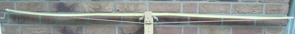

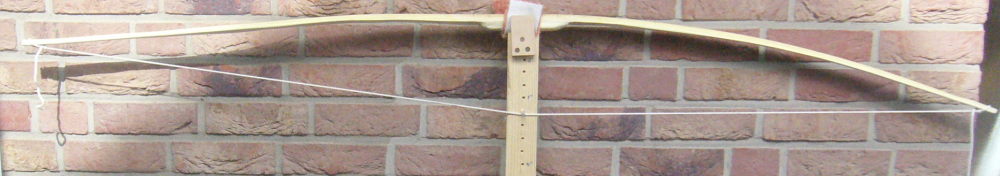

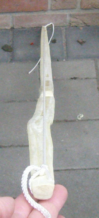

So, damit nicht nur Neumi weiter berichtet, was aus dem Sap-Bow wird:
Nach langer Pause habe ich heute weitergemacht.
Tillersehne hat etwa NN-Länge, ist aber etwas dehnbar.
Linker Wurfarm zeigt mein Hauptproblem, eine ungleichmäßige, leicht verdreht reflexe Stelle.
Wenn man nur ein klein wenig zieht (ca. 7") sieht´s so aus:
Jeweils etwas weiter gezogen:
Das sah insgesamt ... bescheiden aus. Rechts biegt vor allem griffnah viel zu viel, links durch den seltsam verdrehten Reflex wirkt es auch steif, vor allem im Reflex. Da habe ich aber keinerlei Erfahrung, wieviel da nun wegen zu viel Holz und/oder Reflex biegt/nicht biegt.
Ich habe mir das Ganze dann nochmal in Ruhe angeschaut und ein wenig mit der Ziehklinge herumgekratzt.Jeweils zwischendurch immer wieder auf den Tillerstock. Man sieht, finde ich, inzwischen schon eine gewisse Verbesserung, jedenfalls rechts.
Mit etwas kürzerer Sehne sieht die "vorläufige Standhöhe" merkwürdig aus. Toller Reflex.
Sehne ca 10cm kürzer als NN, aber wie gehabt, die Nylonschnur dehnt sich etwas.
Hier noch der Sehnenverlauf... okay, aber nicht top. In Handnähe/Vordergrund sieht man auch den geschwungenen Bogen am Reflex.
Ich würde mich über hilfreiche Kommentare insbesondere wegen der reflexen Seite echt freuen. Ach so, Zugewicht war bei dem 15" Tillersehnenauszug etwas über 25# . Ziel wären 40-45#@28",

Beitrag von Ilmarinen »
Hi,
einfach den Reflex links weiter entlasten und vorallem auf alle deflexen Stellen, vor allem im rechten WA aufpassen.
Dann zügig auf Standhöhe bringen.
Jörg

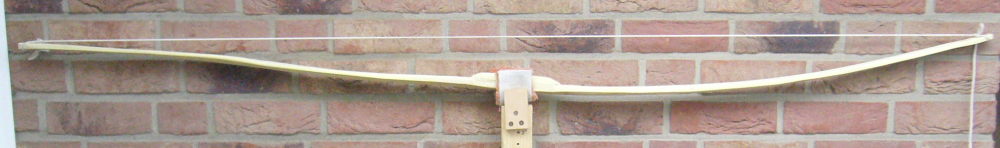

Beitrag von Bendeigid »
Also gut, dann eben auf Standhöhe bringen...
Heute mal etwas rumgekratzt (nur selten mit Ziehklinge), zumeist mit einer breiten Eisen(?)feile; die nimmt quasi nur Pulver ab. Hat dementsprechend auch lange gedauert (Geduld, Geduld beim Tillern...)
Hier der Fortschrittsfotobericht:
Beim letzten Bild liegt die Sehne nur am Tillerbaumnagel (wie heisst das Teil eigentlich?) an, verläuft also gerade. Bei den ersten beiden war die Standhöhe noch nicht erreicht, Sehne hing also am Nagel.
So richtig toll finde ich es noch nicht, vor allem am Reflex links nicht. Rechts biegt irgendwie deutlich besser, obwohl ich von dem Arm komplett die Feile weggelassen habe. Mir mangelt es ganz offensichtlich an Erfahrung und der Idee, wo ich wieviel noch wegnehmen kann um den linken Arm am Reflex zum Biegen zu bekommen.
Für Ratschläge wäre ich echt dankbar!
Bendeigid
Ilmarinen
Beiträge: 1248
Re: Saplingbow 8, Bendeigid (Robinie)
Die äußere Hälfte des rechten WAs ist noch komplett steif.
Vor allem da schwächen, dann gleicht sich auch der rechte WA etwas an.
Weiter so.
Jörg
HI Illmarinen,
das mit dem steifen äußeren Bereich sehe ich auch, allerdings leuchtet mir nicht ganz ein, wieso der linke Arm weicher/richtiger biegen wird, wenn der rechte schwächer wird.
Zieht der sich dann der rechte nicht erst recht "gut in die Kurve", während der linke nicht mitbiegt ??
Bendeigid, den Schlauch suchend, auf dem er wohl offenbar steht
Ilmarinen
Beiträge: 1248
Sorry,
hab mich verschrieben :o Du kannst also mit der Suche nach dem Schlauch aufhören. ;) ;D
Es muss heißen:
Die äußere Hälfte des linken WAs ist noch komplett steif.
Ich denke, jetzt ist es verständlich.
Jörg
Bendeigid
Beiträge: 94
Registriert: 25.11.2013, 18:30
Also gemessen (Fingertest) ist der linke Arm (der reflexe) schon an einigen Stellen dünner als der rechte.
Die Steifigkeit liegt komplett an der reflexen Struktur, denke ich. Ich hoffe mal, wenn ich da noch mehr wegnehme, dass der Bogen überhaupt noch was Zug besitzt... Aber außen rechts muss anschließend auch noch was weg, das ist bereits markiert. Ich werde aber da erst mal die Feile von lassen, damit er links ordentlich biegt.
Dumme Frage: Ist der Reflex dann nur noch im abgespannten Zustand sichtbar, in der Standhöhe sollte der dann komplett weg sein? Ich meine hier schon öfter Bögen gesehen zu haben, wo auch auf Standhöhe noch reflexe Stellen drin waren (ja, auch ohne dass sie da absichtlich reingedämpft wurden. Auch nur an einem Wurfarm...)
Nicht dass ich sowas unbedingt haben will, aber.... zu schlapp wäre auch nicht gut.
Bendeigid, den Schlauch wegpackend, dafür mitten im Dilemma stehend
Servus,
Reflexe Stellen sind halt schwierig beim Tillern.
Für mich biegen beide Arme in etwa gleich stark, sieht halt etwas komisch aus wegen dem Reflex links.
Gruss Thomas
Ich versuche so zu tillern, dass am Ende (im Vollauszug) eine gleichmäßige Biegung entsteht. D.h. die deflexen Stellen biegen weniger und die reflexen mehr. Andere tillern so, dass alle Stellen gleich viel mitarbeiten.
Mir "gefällt" meine Variante besser, auch wenn sie von der Materialbelastung her vielleicht nicht optimal ist.
Im aufgespannten Zustand muss die Biegung aber noch nicht über all gleich sein, sondern erst im Vollauszug.
Jörg

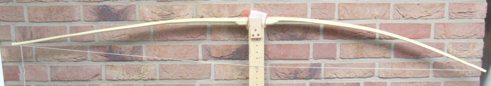

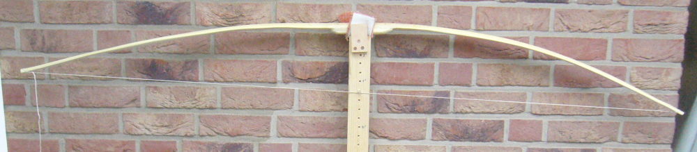

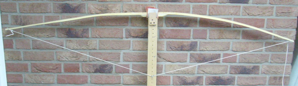

Und weiter geht´s... (haben ja sicher alle schon drauf gewartet :) )
Alle Seiten wurden nochmal glatt gefeilt, dadurch hat sich auch noch ein wenig am Tiller getan. Außerdem habe ich ein paar (meiner Meinung nach zu wenig biegende Stellen bearbeitet. Viel Material habe ich nicht abgenommen, und wie schnabelkanne schon anmerkte: der Reflex sieht immer noch seltsam aus, aber.. seht selbst:
Standhöhe, exakt 16 cm
19 Zoll
19 Zoll
24 Zoll
24 Zoll
Ich glaube links (dieser seltsame Reflex halt) biegt es noch zu wenig, evtl auch rechts außen (ca. Beginn letztes Viertel). Was meint ihr?
Zuggewicht ist zurzeit bei 25,5# @ 19", und ca 35# @ 24", also noch etwa im Plan. Die Länge NN beträgt exakt 187 cm.
Gehofft hatte ich auf etwa 40# @28", mal schauen, ob das am Ende mit Finish und so noch klappt. Knapp drunter wäre auch noch okay. Irgendwie verliert man da trotz sanftem Streicheln und wenig Pulver abfeilen doch überraschend viel Zuggewicht *staun*.
Den Griff habe ich auch noch was geglättet, der sieht aber aufgrund der Premieren-Klebefuge doof aus. Da wickel ich vermutlich aus optischen Gründen irgendwas drüber, Lederband oder so.
Was meint ihr zum Tiller bislang? Kritik und Hinweise wie immer gern!
