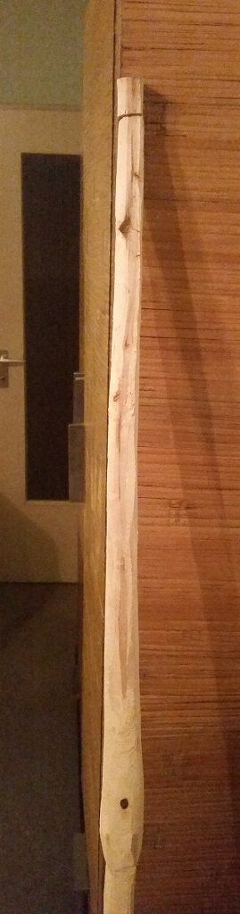

Kurzes Update,
der Stave hat durchs trocknen ordendlich angefangen zu propellieren: bestimmt ca. 25°jeweils zu den Wurfarmenden hin.
Zusätzlich hat sich der Stave zu beiden Wurfarmenden hin heftig verzogen. Verzug folgt hier mehr oder minder dem Markkanal.
Schade.
Ein Bogen ist trotzdem glaube ich immer noch möglich. Allerdings werde ich nicht umhinkommen den Stave einzukürzen damit noch irgenwie etwas draus wird.
Leider habe ich gerade keine Bilder zur Hand um das Dilemma bildlich rüber zu bringen....reiche ich aber nach Möglichkeit nach......
Hab mich aufgerafft und doch gerade noch zwei Bilder gemacht:
Beide Bilder Zeigen den angelehnten Stave von der Bauchseite her.
Ich habe an beiden Enden bereits jeweils 4cm eingekürzt. Die Abschnitte habe ich für die Photos wieder aufgesetzt um den Ausgangszustand klar zu machen.
Der Stave ist jetzt nach dem ersten einkürzen noch 175cm lang und hat, geschätzt, jeweils 7,5° - 10° Reflex zu den Wurfarmenden hin.
Schade.
