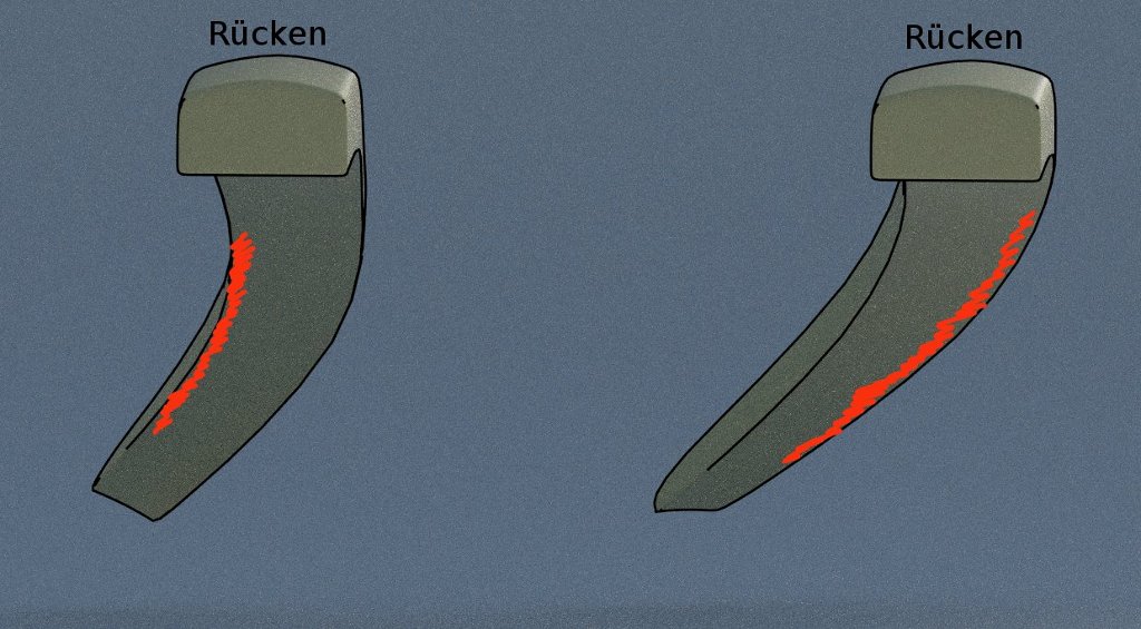

So gut, wie Rabe die Sache erklärt, finde ich die Skizzen für mich trotzdem noch etwas missverständlich.
Ich hab's noch mal gezeichnet, wie ich's verstanden habe. An den roten Markierungen müsste Holz weggenommen werden - ist das so richtig?
Wolfgang

Ist das in deinen Skizzen nicht beides der gleiche Fall, nur unterschiedlich ausgeprägt?
Re: Mein erster Bogen - WA verdrehen sich
Wenn die linke Skizze für Krümmung ohne Verdrehung ist, dann muss genau auf der anderen Seite was weggenommen werden.
Jörg
Jörg
Sorry, ich dachte, das wäre so deutlich genug
Links ist der verdrehte WA und rechts der gerade seitlich wegdriftende WA.
Wolfgang
Wolfgang
More of this is true than you would believe...
Dann stimmt es .
Jörg
Jörg
Ok, danke Euch
