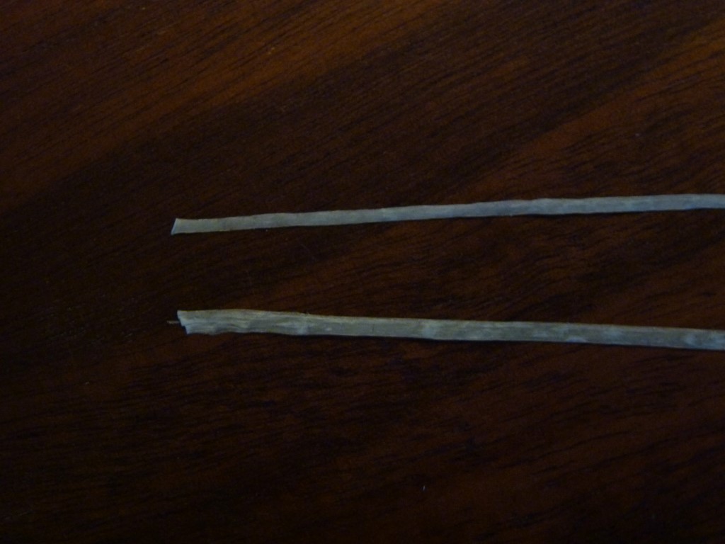

Kabelbindegarn? Ist mir, als Elektrischer, in meiner Karriere noch gar net untergekommen?!
Wie dick ist denn da ein Strang?

Kabelbindegarn hört sich nach Fernmelder an, ich habe auch noch einige Rollen liegen, sowohl Leinengarn als auch das, was andere als Kunstsehne verkaufen.
Ich habe aber noch nie eine Sehne daraus gemacht, aber bis 30-40# wird es schon gehen, bei mehr Pfunden würde ich aber auf professionelles Sehnengarn wechseln, ich nehme es nur zum Ledernähen.

Das mit dem Fernmelder stimmt. Ist aber schon einige Jahre her. Hab da 2 Rollen. Eine Sehne ist ca 1,3 mm breit und die andere 2,6 mm. Werde für die Sehne mal das schmale ausprobieren. Für die Tillersehne habe ich das breite genommen mit 10 Fäden.

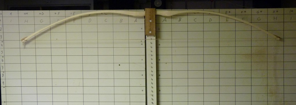

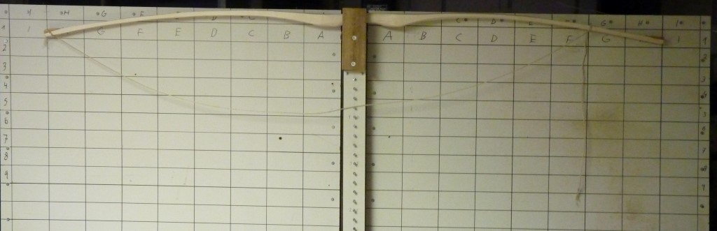

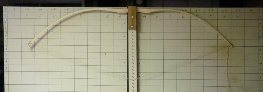

so, ich habe mal ein wenig weiter gemacht und die Tillersehne gekürzt und den Bogen nachgetillert. Der Bogen hat eine Länge von 169 cm und NtN von 167 cm. Eine Bogensehen muß ich mir noch machen. Was kann ich alternativ für die Mittelwicklung nehmen? Für die Sehne verwende ich erst einmal mein schmales Bindegarn was auf dem Foto zu sehen ist
der Bogen im abgespannten Zustand
er hat eine Standhöhe von 6 "
aufgezogen auf 20 "
aufgezogen auf 20 "
bin dankbar für jede Kritik und werde versuchen sie bestmöglich zu verarbeiten
Gruß Dieter

Als Mittenwicklung, hab ich persönlich, Dynema (oder wie das heisst), geflochtene Angelschnur, die als Solches eh nix taugt :D 0,40er.
Aber der Griff ist bei Deinem Bogen, so glaube ich, zu weit gefächert!?
Ansonsten biegt der Kumpel wohl noch zu weit in Griffnähe, wenn man das jetzt so sagen darf.
Korrigiert mich bitte, wenn ich falsch liege.
In China essen sie Hunde.
Beiträge: 7134
Hat Dank erhalten: 306 Mal
Re: Der erste Bogen
ja, der biegt nur in Griffnaehe (Wobei er direkt am Grifff auch nicht viel tut, aber da wuerd ich spaeter drangehen). Ab der Wurfarmmitte nach aussen tut er eigentlich noch gar nichts.

ok, dann werd ich ihn noch mal ein wenig mit der Ziehklinge bearbeiten
