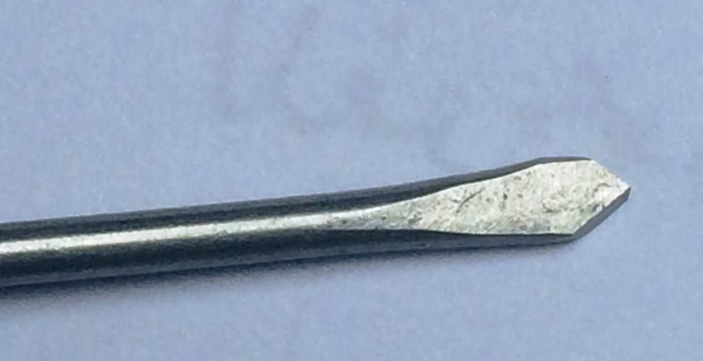

Das Mark ist doch wesendlich weicher als das umgebende Holz.
Da sollte es eigendlich reichen einen 3mm Schweissdraht vorne flachzukloppen, anzuspitzen und die Stirnflächen anschleifen.
Wenn Du am Rand die Schneide etwas verrundest, läuft der Bohrer nicht ins Holz. Mit leichtem Druck und mäßiger Drehzahl (der Bohrer eiert bei der Länge natürlich, nimmt aber den Weg des geringsten Widerstands durchs Mark und macht auch Biegungen mit.

Den musst aber anders anschleifen. Die Holzspitze ist nicht so optimal, wenn er sich selber im Markkanal fuehren soll.

Davon würde ich auch ausgehen, soll sich ja schliesslich selbst führen.

Ich würde es auch so machen wie Newbie.
Ich kenne diese Bohrerform noch aus meinen Werkzeugmacherzeiten, ich kenn die als Spitzbohrer. Auch heute mache ich mir die noch selbst wenn ich einen Durchmesser brauche den ich nicht da habe (für Holz).
Sieht dann so aus, aus einem Nagel gemacht und ich muss zugeben dass ich keine Lust hatte den für das Bild richtig symmetrisch zu schleifen, Zeit dafür 1 Minute.
