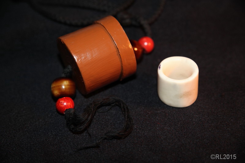

Drei chinesisch-mandschursiche Daumenringe sowie einfache Daumenringaufbewahrungsboxen in Anlehnung an historsiche Vorbilder.
Von links nach rechts:
Ring aus Holz, Geweih (Elch) sowie Elfenbein (Elephant).
Boxen: Holz, Kordel, Speckstein, Bambus-/Schaumkoralle.
Vergleiche auch zu einem entsprechenden Ring aus Knochen:
WBRG-Portal
WBRG-Archiv
Im Gegensatz Daumenringen aus anorganischen Materialien, deren Verwendung zu anderen, als Repräsentationszwecken historisch nicht sicher belegt werden kann sowie deren Gebrauchssfähigkeit sich nach Versuchen als wenig oder nicht bzw. nur unter Verwendung zusätzlicher Hilfsmittel (Inlays aus organischem oder anorganischem Material) gegeben herausstellte, sind Obersichtliche für das Schießen nutzbar.
Dem Material geschuldet, erwies sich dabei der RIng aus Elfenbein in jeder Hinsicht als der schußkomfortabelste; auch im Vergleich zu (hier nicht abgebildeten) Ring aus Knochen.
Ungeachtet dessen bleibt als entscheidender Unsicherheitsfaktor der Schütze… .
(Alle Rechte vorbehalten)
Ralph
