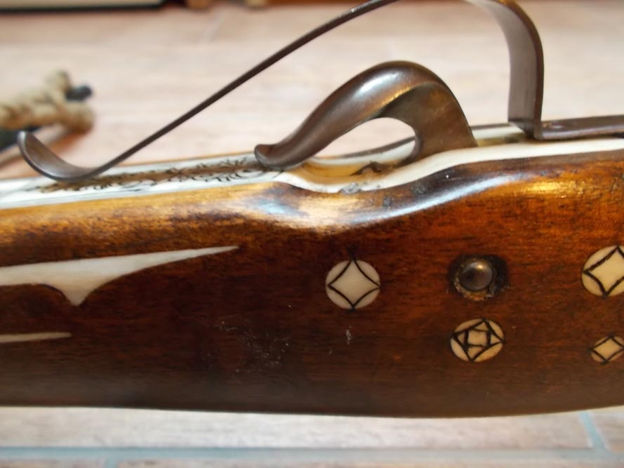

4. Vorstellung meiner „neuen-alten“ Barockarmbrust mit einem Stahlbogen und einem abgewandeltem Klappenschloss.
Sie kam ohne Zopf, mit einer Sehne unbekanntem Materials, und mit einem sehr einfachen Einbund.
Nach Betrachtung historischer Bilder (Jahrblatt etc.) bekam sie von mir einen gewachsten Hanfeinbund, Zopf, sowie Hanfsehne mit gotischen Knoten, (Dank an Ritter Jos und seinen detaillierten Youtube-Videos)).
5. Messdaten:
- Zuggewicht unbekannt, man sie aber noch gerade so von Hand spannen (s.u.).
Im Vergleich mit meiner 150 lbs. Jaguar, würde ich mal auf ca. 170 lbs. schätzen.
Ich spanne sie mit einer Wippe.
- Bogengewicht: 750 g
- Bogenbreite am Einbund: 41 mm
- Bogenbreite vor den Daumen: 26 mm
- Bogendicke am Einbund: 6,5 mm
- Bogendicke vor den Daumen: 2 mm
- Länge der aufgespannten Sehne: 580 mm
- „Powerstroke“: 176 mm
Sehne besteht aus 2 * 6 Strängen 2 mm gewachstem Hanf.
Sie ist damit rel. dick, aber viel dünner darf sie nicht sein, da sie sonst durch das Klappenschloss rutscht.
Resultat: ein Bolzen mit 46,5 g (43% Energieausbeute) wird auf 27,9 m/s beschleunigt, das entspricht einer Energie von 18,1 J

ich glaube das Problem ist tatsächlich die sehr überdimensionierte Sehne. Auch die 2 mm Hanfschnur die in der Sehne verarbeitet ist, ist meines Erachtens viel zu dick, versuch es mal mit 0,8mm Leinengarn, damit lässt sich eine viel homogenere Sehne herstellen. Das Klappschloss scheint auch nicht ideal zu sein, die Nut in der die Sehne einrasten sollte ist meiner Meinung nach viel zu flach. Idealerweiße nimmt die Säule die Zugkraft der Sehne auf und nicht die Schlossklappe, was wie du schon sagtest eine sehr dicke Sehne nötig macht.

Wie Felix oben schon erwähnt hat ist die Kerbe für die Sehne nicht sehr tief. Somit geht ein grosser Teil der "Haltekraft" auf die Schlossklappe. Dadurch wird auch mehr Kraft zum Auslösen des Schusses benötigt (bei einem einfachen Klappenschloss) und der Schlossmechanismus mehr belastet. Zum Wirkungsgrad kann ich nur sagen das man von Stahlbögen nicht zu viel erwarten darf. Die Sehne sollte bei solchen Armbrüsten so dick wie der Pfeil sein. Der Grund ist das dadurch die Sehnenmitte auf der gleichen Höhe wie die Pfeilmittelachse ist. Dadurch wird ein "gerades Beschleunigen" erreicht.

Die Sehne der Armbrust ist viel zu dick. Erhaltene halbe Rüstungen mit Zuggewichten von ca 500 kg haben Sehnen, die nicht viel dicker sind. Hierzu muss allerdings gesagt werden, dass die damaligen Sehnen aus viel hochwertigerem Hanf gefertigt wurden, als heute in Geschäften erhältlich ist. (Ich habe zuhause einen hochwertigen Hanfgarn aus dem frühen 20. Jh und habe Reißtests damit gemacht. Dieser Zwirn hat auf die gleiche Materialstärke bezogen eine 2 mal so hohe Reißfestigkeit, wie der beste moderne Hanfzwirn, den ich erhalten habe.) Er war aber nur minimal stabiler, als ein moderner, hochwertiger Leinengarn. Ich würde dir deshalb raten, stattdessen auf Leinen zurückzugreifen, den hier ist heute noch eine sehr gute Qualität erhältlich.
Der zweite Grund für die schlechte Leistung liegt im Bogen. Er ist im Verhältnis zum Zuggewicht zu breit und flach und hat mit seinen 750 Gramm ein sehr hohes Eigengewicht. Der Bogen kann den Bolzen nicht stark beschleunigen, da er durch die hohe Masse viel zu träge und langsam ist - ein effizienzmindernder Faktor. Auf dem folgenden Link siehst du eine Stahlbogenarmbrust aus dem 18. Jh. Der Bogen ist viel schmäler und höher und hat somit ein geringeres Eigengewicht. Abgesehen davon haben diese Armbruste mit Stahlbögen aus dem 18. Jh meines Wissens Zuggewichte von weit über 100 kg. Denn bei höheren Zuggewicht steigt die Bogenmasse verhältnismäßig wenig an, wodurch auch die Effizienz steigt.

So wie ihr schreibt ist die Sehne konstruktionsbedingt zu schwer, und dies liegt am schlecht konstruierten Klappenschloss.

Das Kabelbacking dient der Sicherheit, wenn ein Stahlbogen bricht, dann will wirklich keiner in der Nähe sein. ::)
Bei der Sehne bin ich ganz bei Dir.
Der Wirkungsgrad einer Armbrust ist nun mal mies im Vergleich zu einen reinen (Hand-) Bogen und ein Stahlbogen ist nocheinmal etwas mieser. Darum muß eine Armbrust für die gleiche Leistung, wie ein Bogen, ja mindestens doppelt so stark sein.
