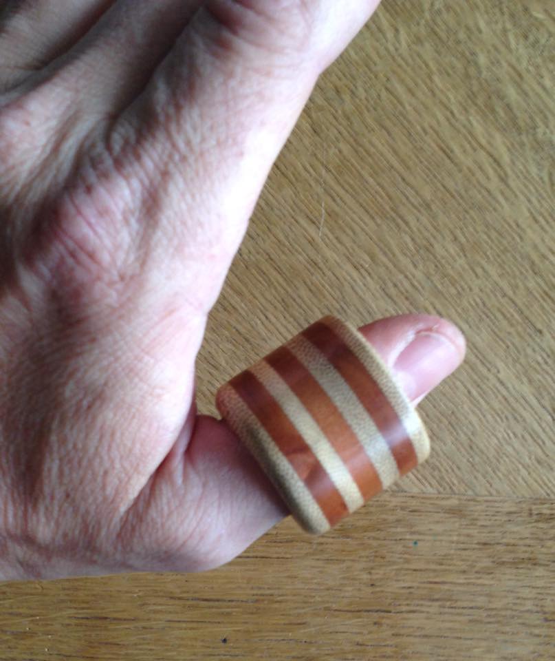

hallo zusammen,
ich konnte nun endlich mal den Ring aus China von Zhang Shuxin testen:
http://www.fletchers-corner.de/viewtopi ... tzen+China
ich war auf Anhieb begeistert, sehr leicht im Gewicht... die Bambusinnenseite ist leicht rauh belassen, was der Schweißaufnahme sehr zu gute kommt, die runde Kante ermöglicht ein gutes Lösen!
liebe Grüeß benzi

Wie hält er am Daumen? Er scheint sehr weit nach vorne am Daumen zu reichen.

Hallo Benzi,
ich bin aktuell grade dabei einige Rohlinge für solche Ringe vorzubereiten zwecks Selbsttest....
Könntest Du bitte die Maße für den Ring nennen? Mich interessiert besonders die Wandstärke, es gibt wohl auch deutlich dünnere, wobei der überwiegende Teil an Bildern die ich so finde eher dicker ausgeführte darstellt.
Danke!
Gruß Rüdiger

@Rüdiger Du hast Glück.. mein Meßschieber versteckt sich immer... ich hab ihm aufgelauert...
Innendurchmesser: 23mm, Länge: 27mm, Wandstärke: 6 mm
das Bild oben ist von Skua... bei mir sieht es aber ähnlich aus:
das Standardbild von Peter Dekker zum Sitz:
Quelle
liebe Grüße benzi
Quelle
liebe Grüße benzi

Danke an Benzi und Ralph,
aus den Infos habe ich nun mal einen Ring für erste Test's gebaut....nicht schön, aber er sollte funktionieren.
Mit der Fläche zur Sehnenanlage bin ich mir noch unschlüssig, bei Ralph sehe ich eher recht plane Flächen, die Skizze von Decker ist sehr stark gerundet...
Ich bin sehr gespannt...Samstag ziehe ich mal los.
Gruß Rüdiger
Gruß Rüdiger

@Rüdiger: Du hast beim Drechseln die Spaltrichtung des Holzes nicht beachtet. Besser ist es, den Ring aus einem Querholz (= Bohle) zu drechseln, dann geht die Spaltrichtung parallel zur Öffnung. Nicht umsonst ist der von Benz gezeigte Ring aus Schichtholz aufgebaut. So gibt es keine Spaltrichtung, da die verschieden verlaufenden Fasern sich gegenseitig stützen.

Du hast natürlich recht was die Spaltwirkung betrifft - 'hab mir da noch keine so großen Gedanken dazu gemacht. Ich bin eher der Optik gefolgt. Den zweiten Rohling habe ich allerdings schon quer zu den Jahresringen vorgebohrt. Das Holz ist von einem alten Schrankbrett, zwei Lagen mit 2K-Kleber zusammengeleimt. Es ist ja der erste Prototyp um Funktion und Maße zu testen. Nebenbei, vielleicht muss ich mir für die Vormittagsstunden noch einen mit größerer Bohrung anfertigen...geht grade äußerst straff auf den Wurstdaumen...In einem Punkt muss ich Dir allerdings widersprechen...nix drechseln...meine Werkstatt ist der Küchen- oder Balkontisch. Gebohrt, gesägt und gefeilt, geschmirgelt....

Jo´s Hinweis ist gut... hätte ich nicht beachtet! danke! Die Kräfte die da wirken sind enorm, auch bei leichterem Bogen... die Verletzungsgefahr beim Spalten des Ringes im Abschuss bestimmt nicht zu unterschätzen...
@Rüdiger ohne Drechselbank um so stärke Leistung... habe ich, ebenfalls ohne Drechselvorrichtung, noch nie zu ende geführt... daher mein Kauf in China...
liebe Grüße benzi
