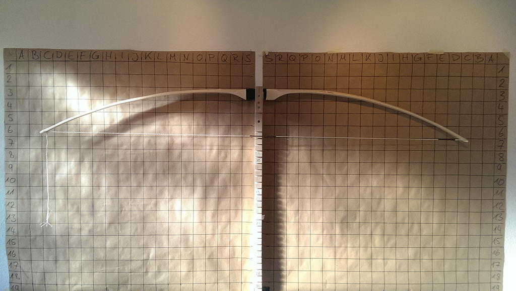

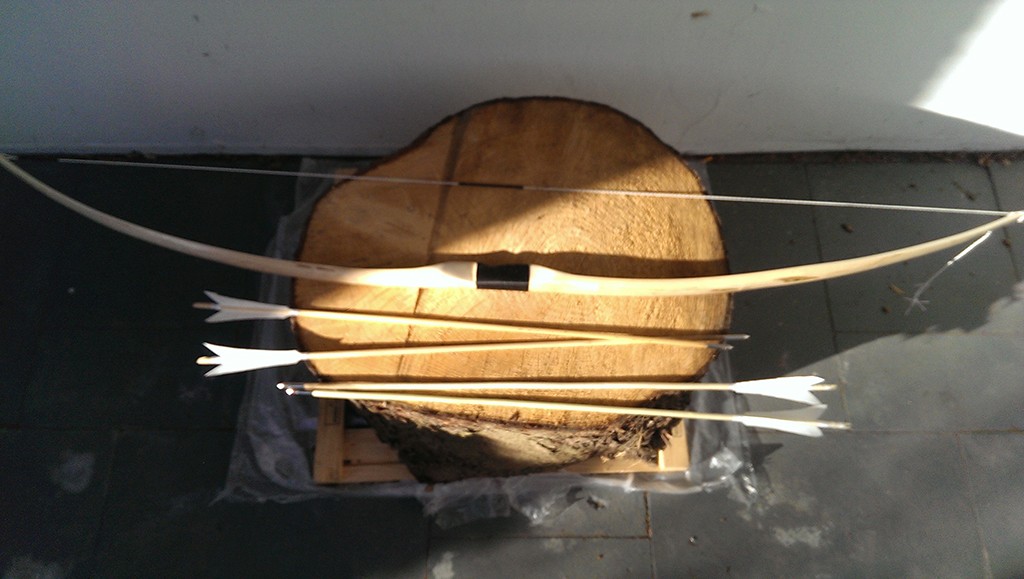

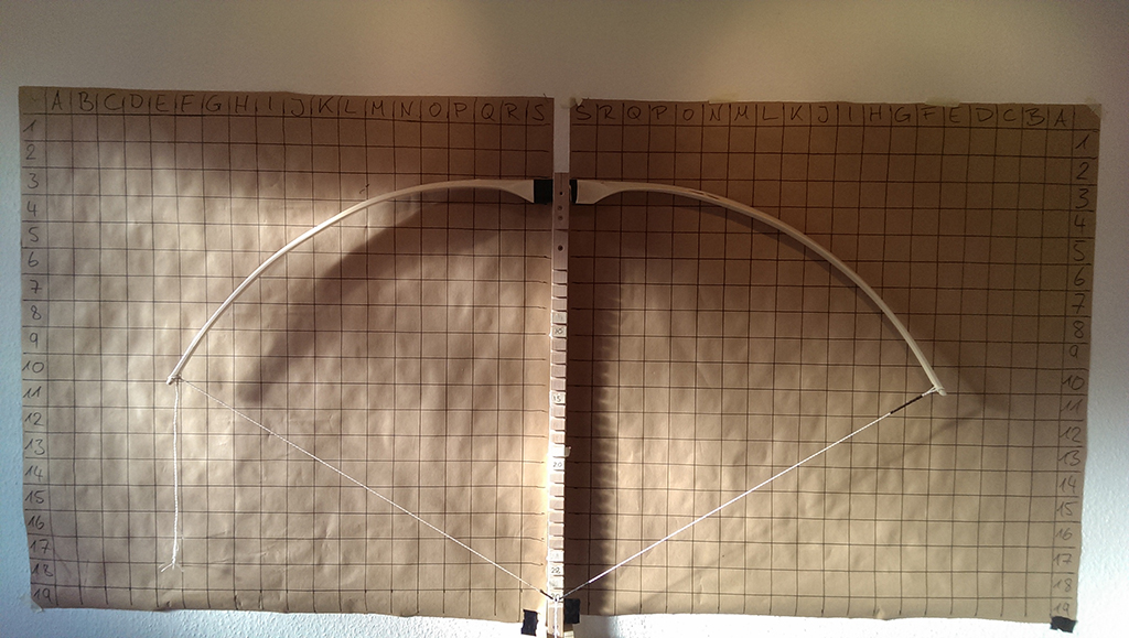

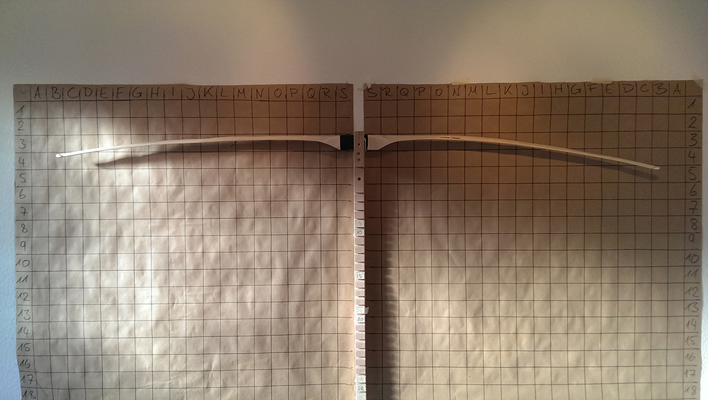

Zuerstmal die Daten:
Holzart: Hasel
Länge: Gesamt 173cm / NtN 171cm
Zuggewicht: 25,5# bei 30"
Sehne: Dacron B55 - 12 Strang / Mittenwicklungsgarn
Griffwicklung: Mittenwicklungsgarn
Finish: Antik Wachs von Clou
Edit: Gewicht: 434g (Inkl. Sehne)

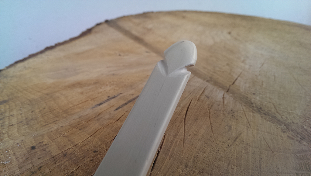

Der Bogenrohling war ein 4,5 auf 5cm Dicker Haselast, welcher beim vernichten eines Haselstrauches herauskam.
Geschossen habe ich damit bis jetzt Ca. 100 Pfeile. Für mein Empfinden als Anfänger im Bogenbau sowie im Bogenschießen,
lässt er sich sehr angenehm ausziehen und auch vom Handschock ist nicht viel zu spüren.
