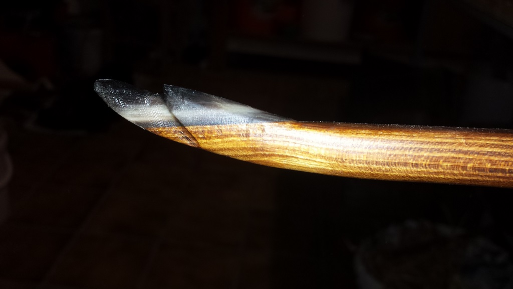

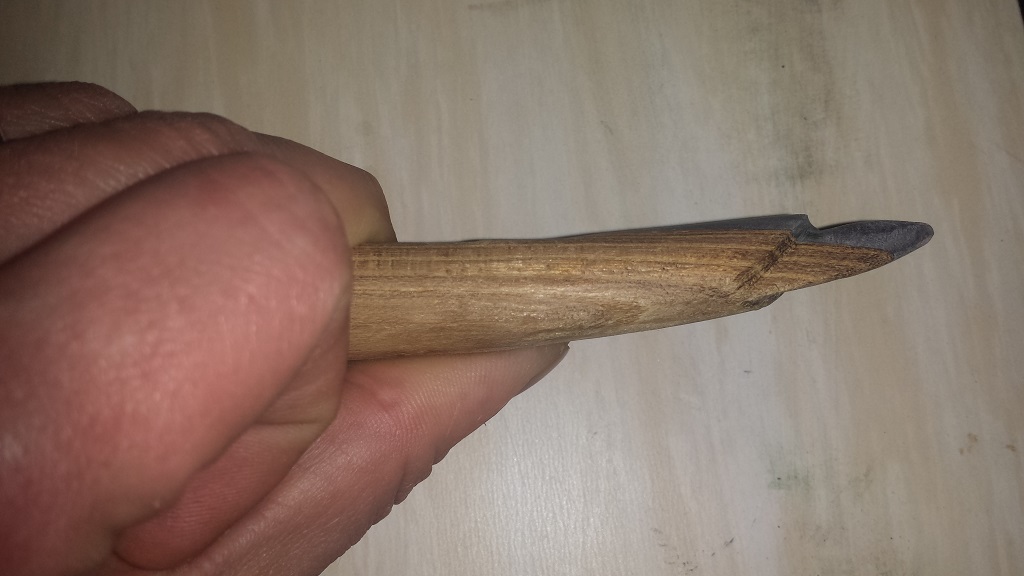

Heute gibts 1A Bilder ;D
Hab die Tipps abgeflacht mit der feinen Seite von der Hufraspel anschließend Horn geschnitten plan geschliffen und aufgeklebt.
Die Tipps werden jetzt noch rausgearbeitet dann der Bogen geschliffen und fertig ::) Die Built Along hat sich ja echt rendiert :-\

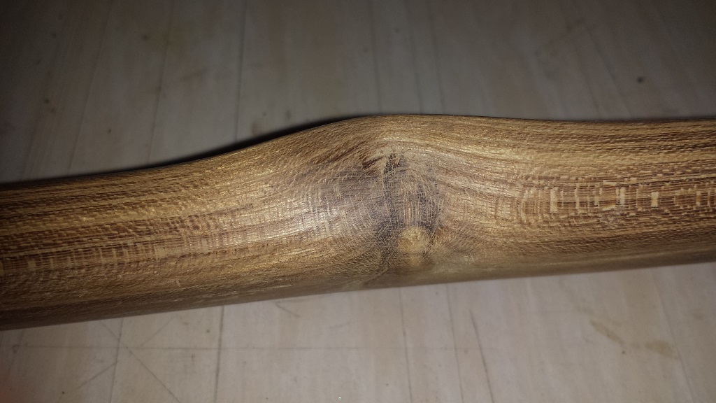

Beiträge: 3984
Hat Dank erhalten: 34 Mal
Re: Goldregen Build-Along
Gut Ding hat lang weil ;D

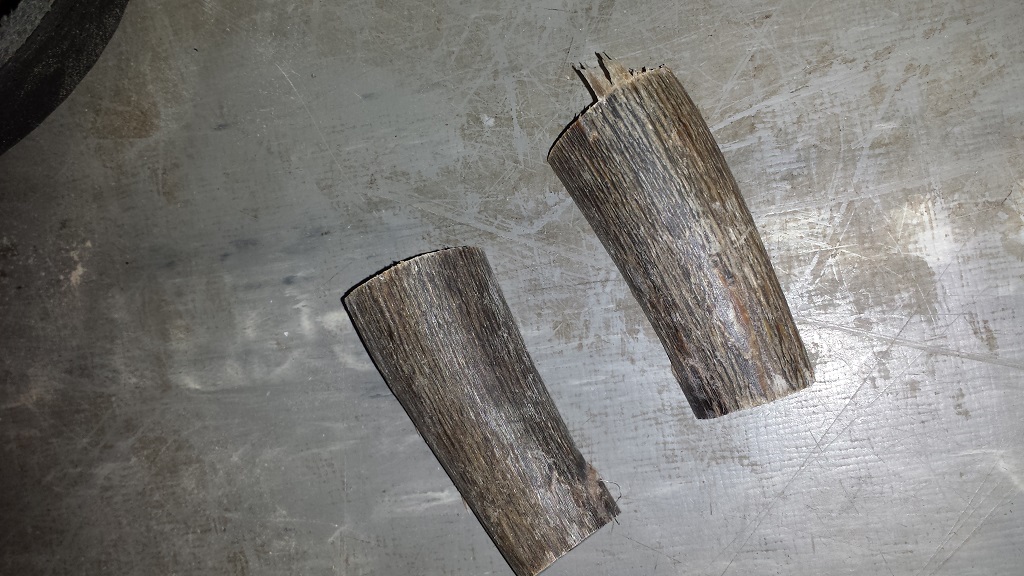

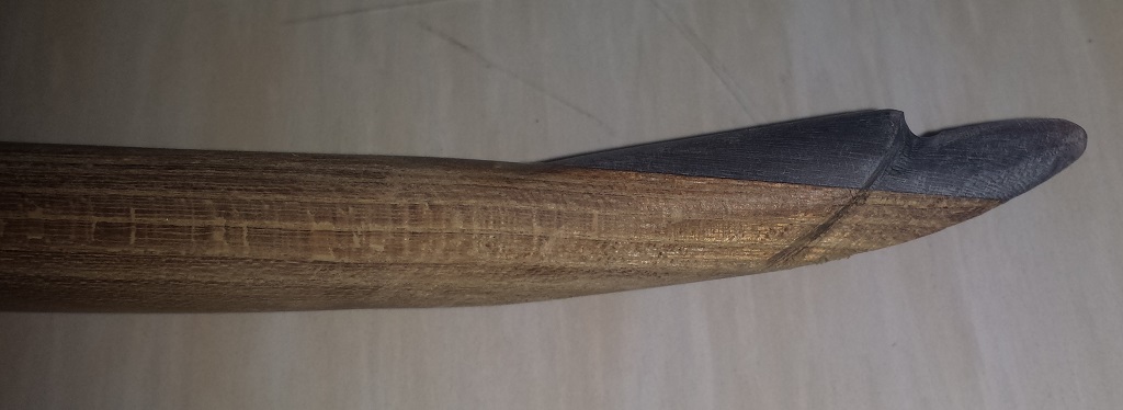

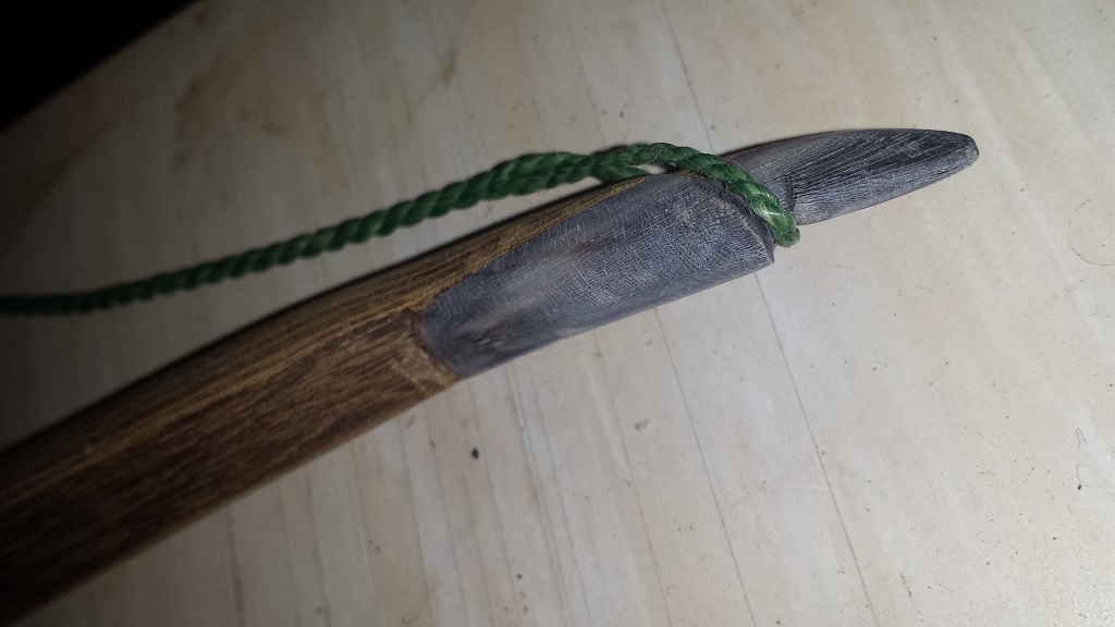

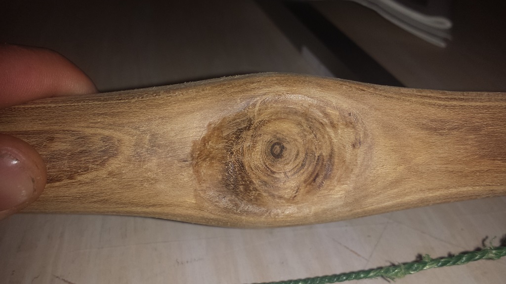

Overlay I
Overlay I von unten

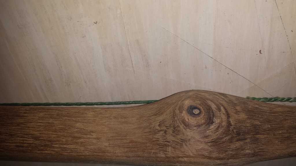

Overlay II wird wohl bunt :)
Der große Knubbel von der Seite

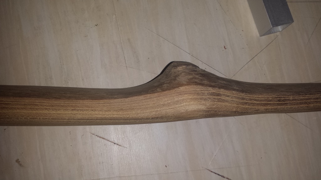

Knubbel von oben. Hab Epoxy reingeföhnt
Von unten ausgehöhlt. Bin hier bei dem Knubbel auf nummer sicher gegangen

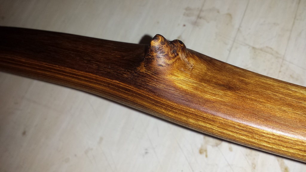

Lecker :P
Auf die Stelle freu ich mich schon wenn se gefinishd is
Beiträge: 3984

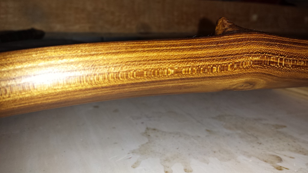

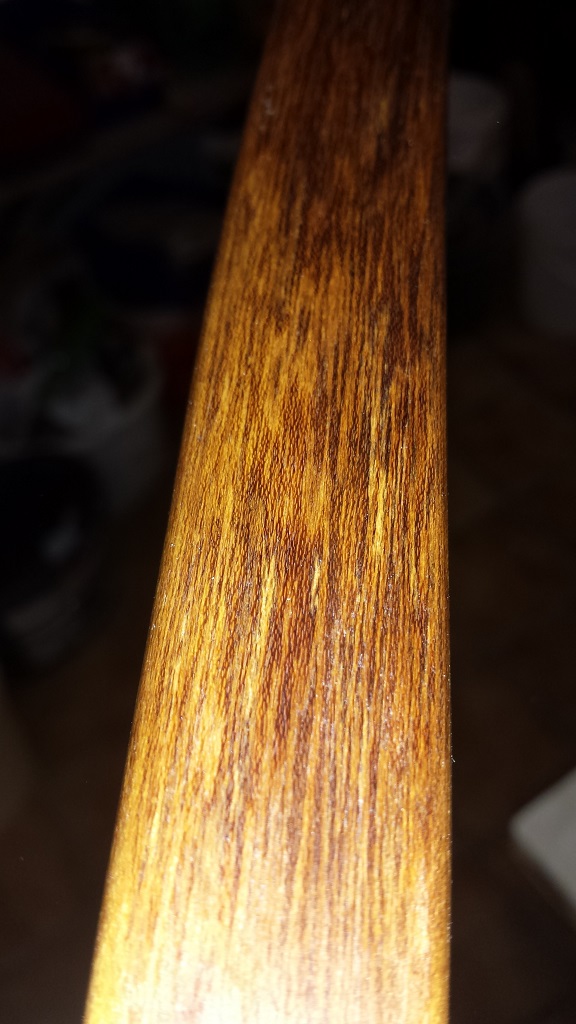

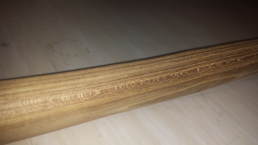

Ein paar Impresionen...
Es geht dem Ende zu ::)
Die Horn-Overlays werden noch hübsch gemacht dann kommt nochmal Öl drauf und Leder kommt noch hin. Hämmert aber schon ordentlich in die Scheibe >:)
