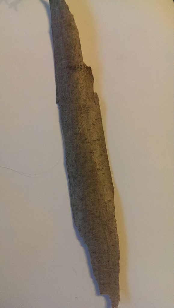

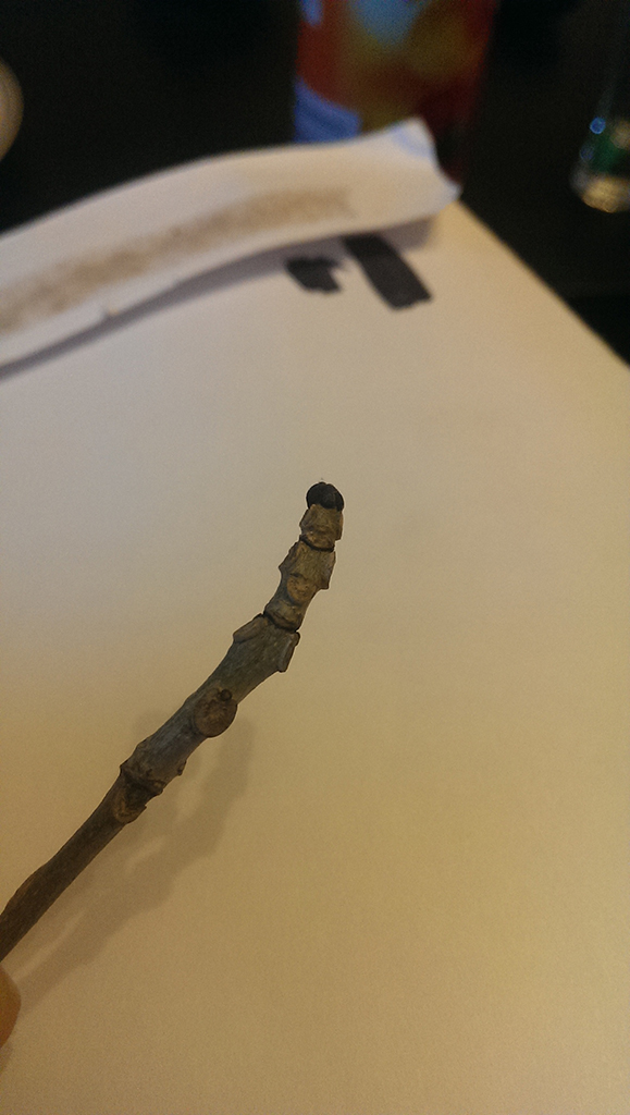

habe heut beim Spaziergang, einige schöne gut 2m lange und gerade Äste gefunden, die vermutlich jemand aus seinem garten im nahe gelegenen Waldstück entsorgt hat, denn es lag auch alles ein bisschen verstreut und versteckt.
Ich bin mir aber leider total unsicher was ich hier nun hab, ist das bloß Buche? Wenn nein ist es was zum Bogenbau geeignetes??
Zum gucken mal ein paar Bilder. Die Rinde ist relativ Glatt und eher Grau als Grün oder Braun.
Ich hoffe ihr könnt damit was anfangen und mir weiterhelfen.
LG Boris
Knospe 2
Knospe 2
Knospe 1
Knospe 1
Rinde
Rinde

Buche ist es wohl nicht, die Knospen sehen mehr nach Esche aus.

Esche!

Ja jetz hab ichs auch endlich zuordnen können bei Baumkunde.de.... hat ne weile gedauert.
Danke auch für eine Hilfe das bestätigt dann meinen Fund auch.

Ist 100% sicher Esche. Die Knospen kannst dir merken.
Schaut fuer mich eigentlich ganz OK aus, aber mit Esche hab ich wenig Erfahrung.

Knospen merken, sind ziemlich einmalig.
Die Bilder sind sehr bescheiden, aber man kann den Spätholzanteil gut erkennen. Gutes Holz!!! :)
