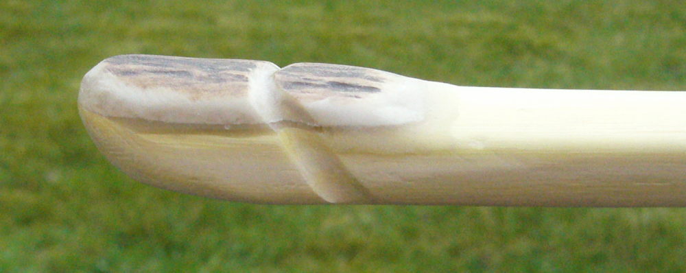

- außerdem Tipoverlays aus dünnem Geweih aufgeklebt, Tips anschließend ausgeformt. Ich weiß, notwendig sind die Dinger nicht, aber mir gefällt´s halt. Und ich wollte es mal probieren. Gründe genug, wie ich finde. ;)

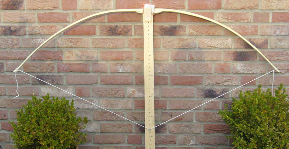

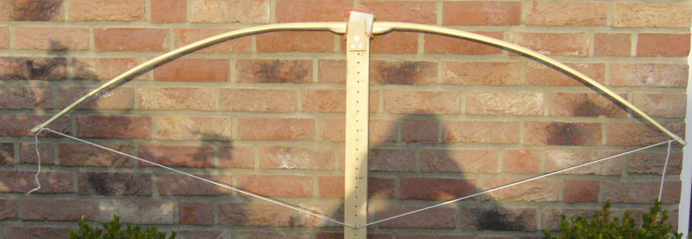

Standhöhe
15"
20"

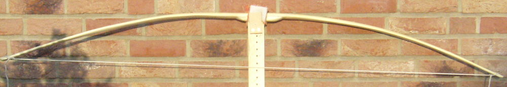

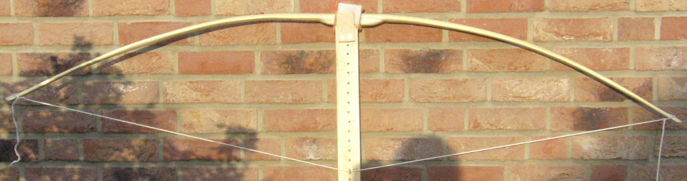

25"
Vollauszug (28")
Noch die beiden Tips (Sorry für das unscharfe...)

Wirklich rund ist der Tiller noch nicht, aber ich würde ihn jetzt auch so lassen und mal kräftig schießen gehen.
Dabei aber laufend gut beobachten, ob sich was stark verändert und dann ggf. nacharbeiten.
