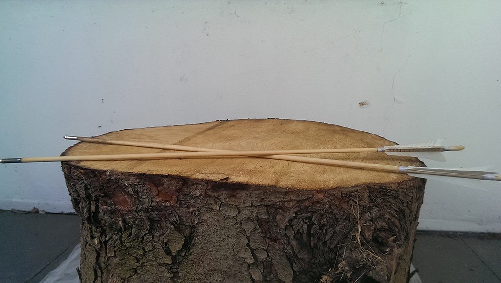

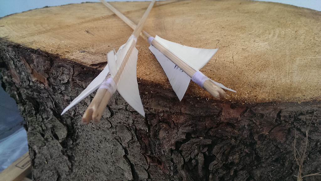

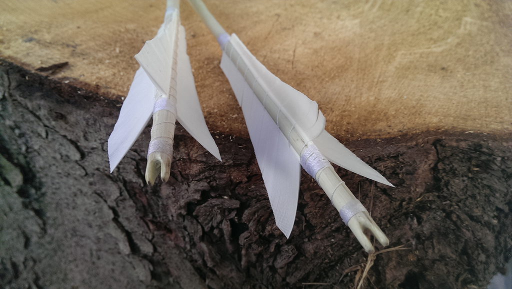

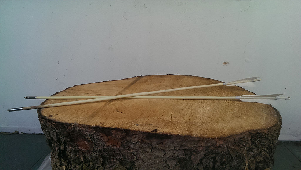

Re: Pfeilpräsentationen 3

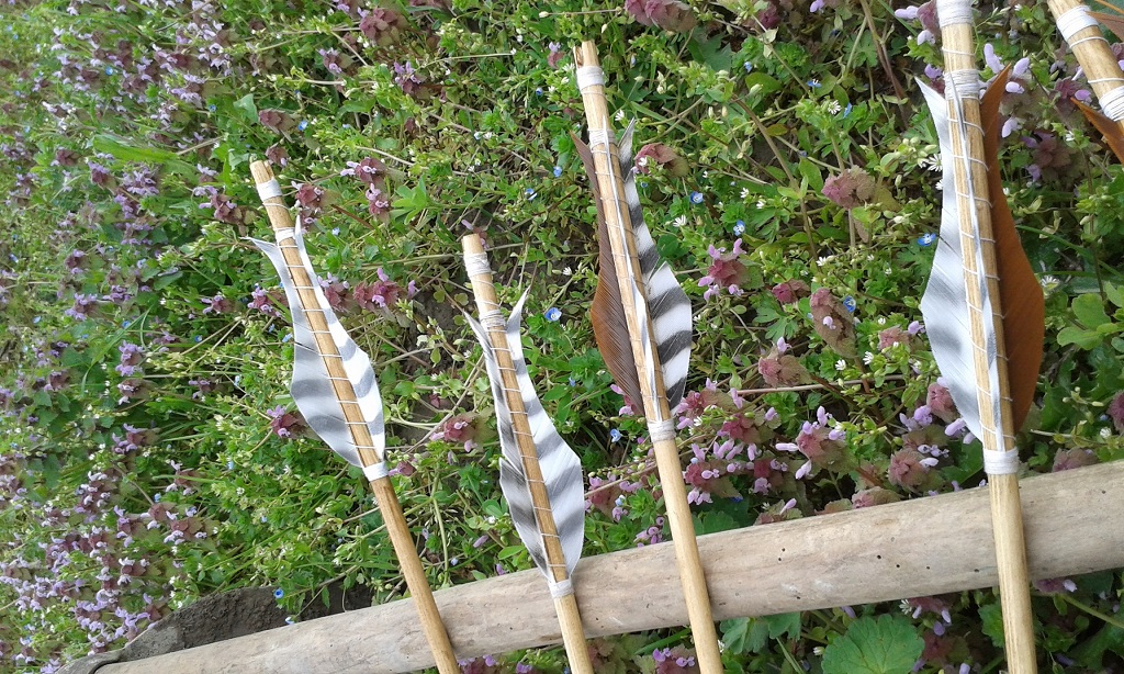

Und hier will ich euch dann auch mal meine ersten Eigenbau Pfeile zeigen.
Pfeil 1 und 2
Holz: Haselschößlinge
Länge: 75cm (Nockenboden bis Anfang Spitze)
Durchmesser: Pfeil 1 - 8mm - 8,3mm - 7,3mm
von vorn nach Pfeil 2 - 8,2mm - 8,5mm - 7,3mm
hinten gemessen
Spine: 33#
Spitze: 100gr
Federn: Gänsefedern, selbst geschnitten auf 4" aus voller Länge.
Wicklung: Polyestergarn extra Stark (Drogeriemarkt)
Kleber: Sekundenkleber
Gewicht: 25,3g und 27,0g
Pfeil 3 und 4
Holz: Kiefernrundstäbe
Länge: 75,5cm (Nockenboden bis Anfang Spitze)
Durchmesser: 8 mm
Spine: 50#
Spitze: 100gr
Gewicht: 32g und 34g
Der allererste Pfeil war der Kiefernpfeil ohne durchgehende Wicklung der Federn.
Ein Finish haben sie noch nicht bekommen, werde sie aber wohl einfach ölen.

- Dateianhänge

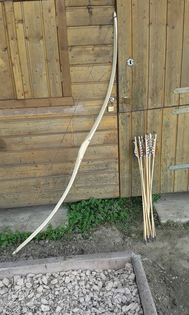

ich würde gerne meine ersten selbstgebauten Pfeile präsentieren, ich wollte Mittelalterpfeile bauen, allerdings habe ich Feldspitzen verwendet, weil ich dachte, dass die bestimmt aus Zielen wieder leichter herauszuziehen sind.
Der Bogen den Ihr auf dem letzten Bild seht, ist auch mein erster.
Als nächstes würde ich für die Pfeile gerne noch einen Köcher bauen, habe im Keller noch ein altes Lammfell gefunden und werde es mal damit probieren.
Hi,
willkommen im Forum.
Schöne Pfeile und schöner Bogen. Ich hoffe, die beiden passen zusammen.
Die Feldspitzen waren eine gute Wahl.
Jörg
Jörg

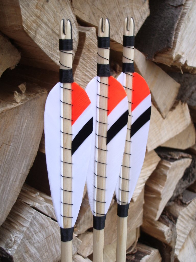

Ich hätte da mal wieder was neues:
- Fichte, 5/16", Selfnock mit kurzem Horninlay, 28", 100 gr. Spitze, Rohschaft 262 +/- 4 gr.
Gruß Rolf
Gruß Rolf

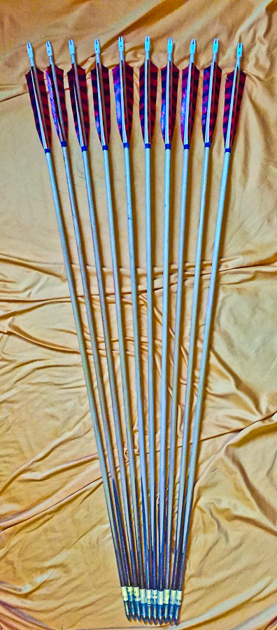

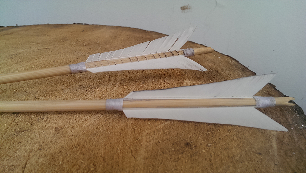

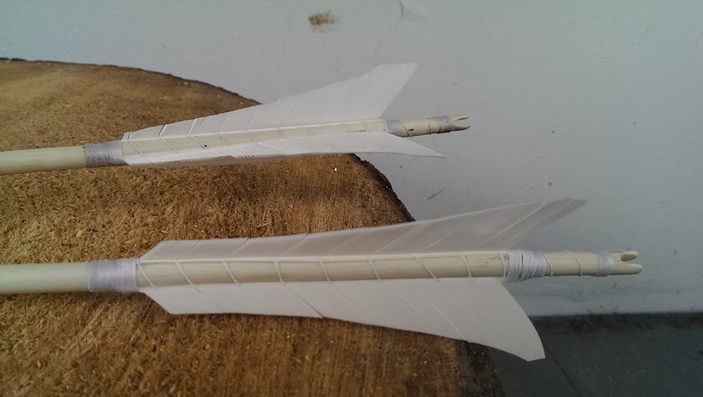

Ein neuer Satz, auf Wunsch bewußt mit niedrigem FOC ca. 9%
Kiefer 5/16; 29,5" lang; 265gr +/- 8gr; 80gr Spitze
...ok beim Cresting übe ich noch...ich mach das mit dem Akkuschrauber und es fehlt halt die 3. Hand...wer ein Gerät übrig hat...ich bin offen dafür.
Für die Bildqualität muss ich mich entschuldigen...scheinbar Linsenkrebsbei den Farben, die kommen nicht so gut wie live und ich habs zu spät geschnallt.
Gruß Rüdiger
Gruß Rüdiger

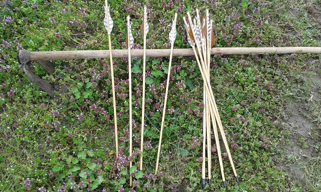

ich wollte mal meinen Pfeilsatz für den neuen Robinienbogen vorstellen.
Mangels Messgerät muss ich den Spine mit 40-45# angeben; so hab ich die Schäfte (Fichte) gekauft. Der Bogen hat 43#, sollte also hoffentlich passen.
Länge 32,6", 100gr Feldspitze, Befiederung aus Gänsefedern vom Schlachthof selbst gesucht, gewaschen, gefärbt (mit Textilfarbe aus Bastelbedarf)
Wicklung aus Angelschnur 0,2mm, Selfnocks
Finish mit Leinölfirnis, keine Lackierung (ich mag´s gern natürlich-holzfarbig)
Vielleicht gefällt´s ja
Gruß, Bendeigid
Gruß, Bendeigid
Ja, die gefallen mir gut und passen auch gut zum Bogen.
Bei der Länge sollte der Spine auch passen (zumindest nach Heidjers Tabelle).
Jörg
Jörg
