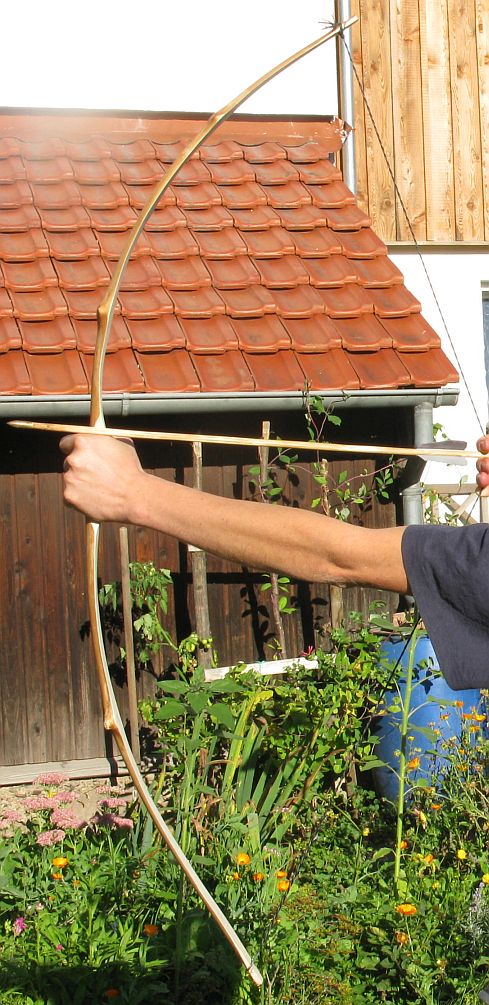

Aber immerhin hatte er keine beim Endtiller ausgebildet.

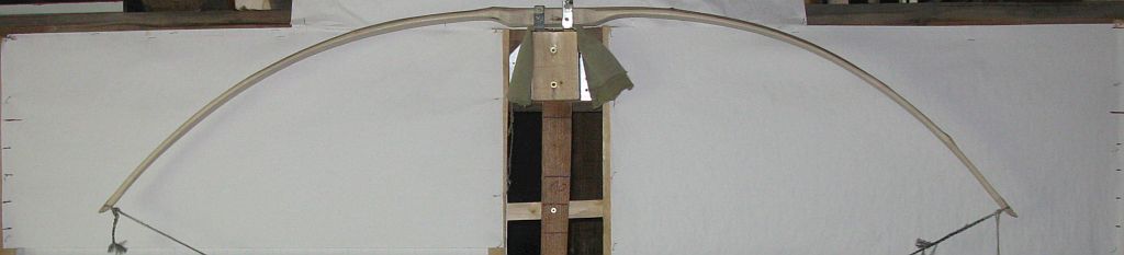

Im Gegensatz zu dem hier:
Mein bis dato letzter Eschebogen ...
Der hatte sie sofort bei 28"
Irgendwas ist mit dem Holz.
Aber was?

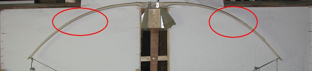

Die Kompressionsrisse haben sich bei allen dreien in diesem Bereich gebildet:
Hauptbiegezone. Naja.

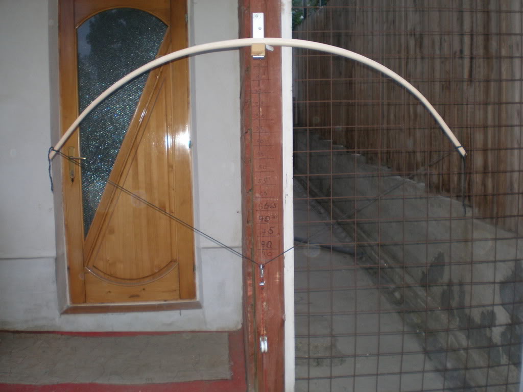

Es muss also an dem Holz liegen...deinen Tiller sieht sehr gleichmessig aus, und normalerweisse ist esche sowieso nicht so empfindlich. ICh habe auch aus esche fast einen warbow gemacht..120lbs beim 30''. Ich sollte auch irgendwo das FUlldraw Bild, noch haben. Ich habe aber danach den Bogen kaput gemacht, weill mir etwas nicht gefallen hat, und ich habe versucht mit der HLP ein bisschen reflex in diesen Bereich zu machen, und der bauch hat das nicht so geschetzt :). Auf jeden Fall das ist total aussergewöhnlich was da mit deinen Bögen passiert ist.
PS:ih habe das Bild gefunden..da sind eingentlich mehr als 30'' und zwar 32''..und der Tiller wie du siehst ist nicht unbedingt ok.
Dieser Bogen war 190cm lang.
