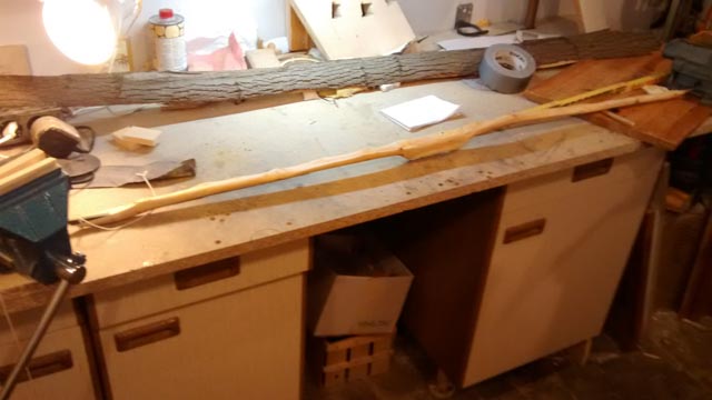

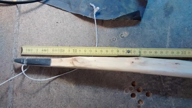

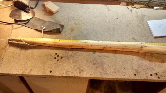

Also hier die Bider von dem Kurzen, er hat auch viele Äste.

Das Pofil ist eher oval, nicht hoch sonder so breit wie möglich.

Bei einem solch astigen Stück würde ich mir den Aufwand eines Sehnenbackings sparen.
So ein Backing braucht imens viel Zeit und ob der Bogen dann wirklich hält und gut schießt ist fragwürdig
