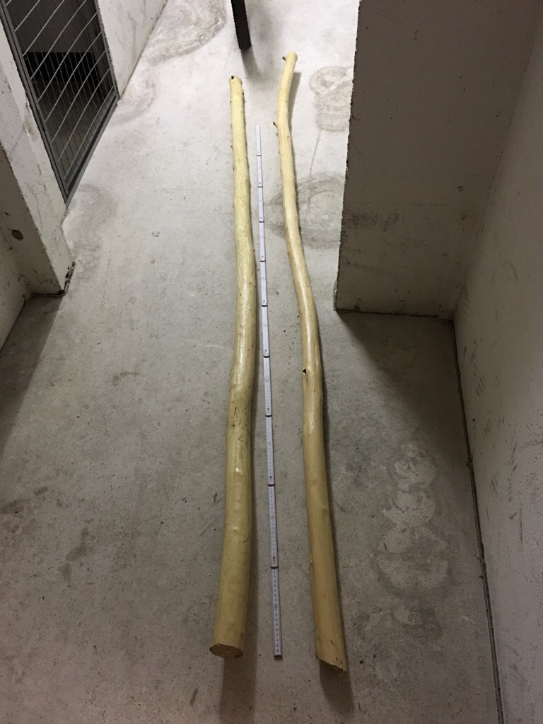

Guten Abend .
In Kauf nahme , dass nun ein Raunen durch die Menge geht möchte ich doch ganz kurz meine heutige Ernte mit euch teilen.
Es sind 2 "Sommer" Hasel.
Nackig sindse schon - Enden versiegelt die Tage werden sie bis zum Mark heruntergeschnitzt und in Form gebracht.
Haselse
Haselse
Liebe Grüße Dustin
Zuletzt geändert von Labackel am 13.07.2016, 21:57, insgesamt 1-mal geändert.
Beiträge: 3589
Hat gedankt: 22 Mal
Re: Es ist Holzzeit! Teil 5
Da gibt's nix zu raunen.
Die sehen gut aus. Gratuliere!
