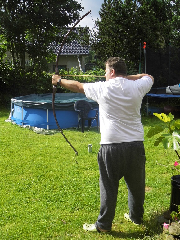

Hallo Leute
nach langen mitlesen und schreiben habe ich es endlich geschafft, einen Bogen zu bauen der nicht gebrochen ist
NtN:184cm
KtK:180cm
Dacon B50 12 Strang
577g ohne Sehnen
Beize:Xyladecor Mahagoni
Holz:Haselnut
Nocken:Ovengkol
Griffleder schwarz mit Schuhband geschnürt
Lackiert 3mal(habe es etwas übertrieben mit dem Lack
Der Grund des beizen ist einfach, lila Verfärbung auf dem Rücken.
Nun folgen die Fotos die bestimmt nicht die besten sind, ist ja auch meine erste Presi ich gelobe Besserung.
Natütlich hat der Bogen aufgrund meiner kurzen Erfahrungen fehler,ich bitte euch mich nicht zu Grabe zu tragen dafür,freu mich auf eure Meinungen und Kritiken zu diesen ersten Bogen,wenn Bilder gewünscht werden dann sagt mir bescheid.Der Tiller ist natürlich Ausbaufähig aber ich übe noch werde auch versuchen diesen Punkt zu verbessern,und ich habe euch noch zur Hilfe!!!!
Mfg Martin

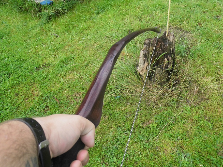

Re: Ugly Betty 32# 28" Haselnut
@schnabelkanne
Hier das Foto von abgespannten Bogen!!
Mfg Martin
Mfg Martin

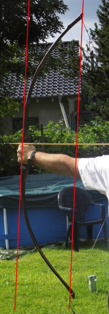

Also ugly isser definitiv nicht. Allerdings ist der untere WA zu schwach. Du haeltst zwar glaub ich den Bogen nicht wirklich in rechtem Winkel zur Kamera, aber auch so sieht's so aus, als wenn der Griff "wegkippt".

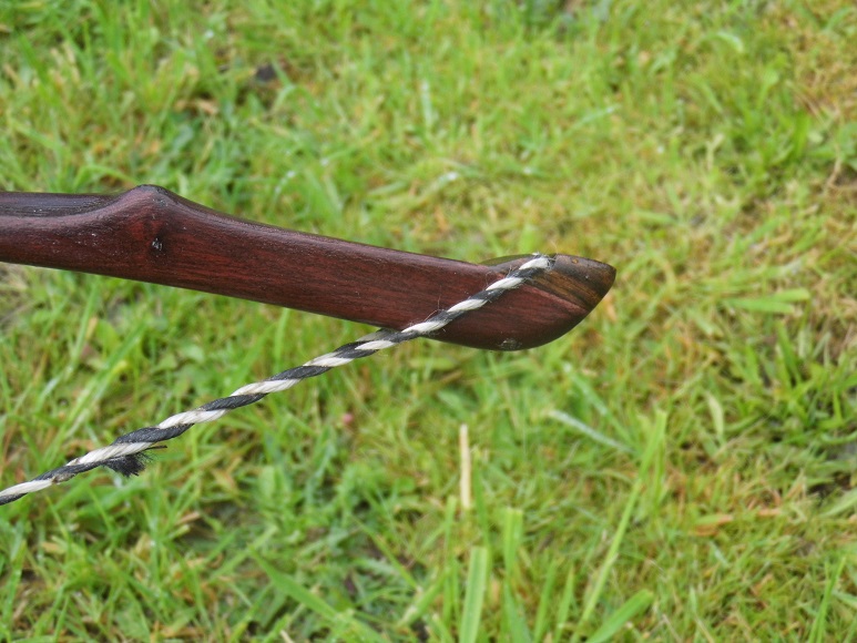

Ich finde Deinen Bogen gelungen. Außerdem ist es sehr cool, wie Du durch das Tal der gebrochenen Bögen gegangen bist ohne aufzugeben.
Mahagonibeize und Lackierung ist geschmacklich nicht so ganz meins, aber die violetten Verfärbungen, die Du erwähnt hast, sind ein guter Grund so etwas zu machen. Ich habe einen Hasel mit diesen Verfärbungen nur geölt. Das sieht nicht toll aus. Da ist Deine dunkle Lösung definitiv besser und der Bogen sieht auf jeden Fall wertig aus.
Bist Du mit den Overlays zufrieden oder wäre es eine Option, sie etwas flacher zu machen? Ich kann mir vorstellem, dass Du damit ein wenig Gewicht an den Tips sparen kannst. Vielleicht könnte das einen kleinen Performance-Gewinn bringen. Aber um mich zu outen: Ich habe noch nie Overlays verbaut.
Last but not least der untere Wurfarm: Ich habe den Eindruck, als ob er in Richtung Griff ein klein wenig schwächelt. Wenn es mein Bogen wäre, würde ich ihn aber so lassen. Mal sehen, ob jemand Berufenes eine andere Meinung dazu hat.
Auf jeden Fall sieht man an Deinem Bogen, dass Du viel Mühe und Liebe in den Hasel gesteckt hast. Das hat sich ausgezahlt. Herzlichen Glûckwunsch!
Ralf
Ralf
Ist doch gut geworden.
Tillerkritik: Außen mehr biegen lassen! Biegung zu nah am Griff.
ich habe nicht gesagt, dass der Griff nicht OK ist, sondern, das der Griff wegkippt, weil der untere WA zu schwach ist. Mach doch bitte noch ein Foto im Auszug bei dem die Kaemra genau quer zur Schiessrichtung schaut und auf Hoehe des Pfeils ist. Wegen mir gerne am TillerbaumBalian79 hat geschrieben:Das mit den Griff täuscht,der Griff ist nicht korrekt gearbeitet habe da nicht richtig auf gepasst.
@fatz
Wie erkenne ich den das der untere Wa schwächer ist?
Ich versuche gerade den Unterschiede zu erforschen, liegt es an der Biegung oder woran liegt es wäre nett wenn du oder ein anderer mir mit einen Foto wo die Stellen markiert sind erklärt was falsch ist,und das wichtigste wie machen ich es besser!!!!!
Mfg Martin
Moin Balian,
hübsch geworden, die hässliche Betty, schön rustikal.
Für mich sieht es auch so aus, als würde speziell der untere WA im letzten Drittel etwas zu wenig biegen. War bei meinem 1. und 2. Bogen auch so (neben anderen Problemen, hier).
Der untere sollte immer einen Ticken schneller sein als der obere. Wenn man sich die Biegung der WA's parallel zum Griff anschaut, sieht es aber so aus, als würde sich der untere WA etwas weiter biegen, also schwächer sein. Dafür hat aber der obere wegen des tipnahen Asts etwas "Ballast"-Gewicht, was ihn wiederum etwas bremst und somit evtl. einen Ausgleich schafft.
Fazit: Wenn er gut schießt, würde ich ihn so lassen und das Gelernt im nächsten Projekt umsetzen!
Beste Grüße
Hermes
